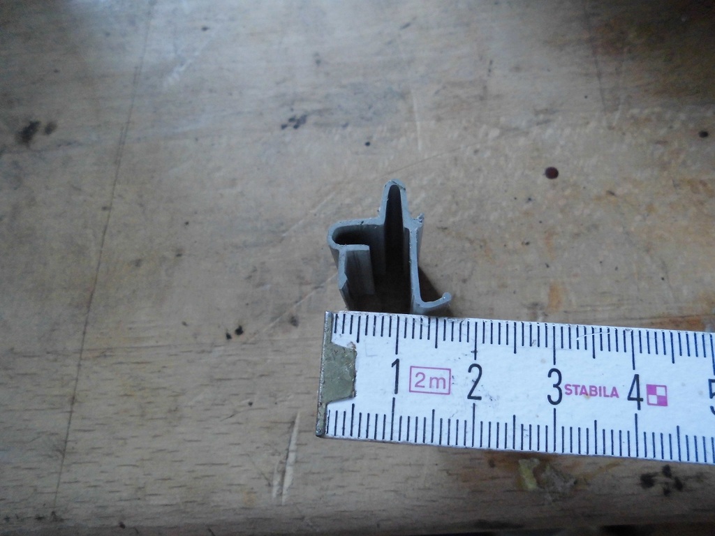

Volvo-boy
Beiträge: 759
Registriert: 05.11.2013 12:09
Re: [Workshop] Lamellenfenster auffrischen
Beitrag von Volvo-boy »
hab mal geschaut und paar Bilder gemacht, mit Zollstock.
Hab nur einer noch...
Clip FLiegengitter 1
Clip FLiegengitter 2
Clip Fliegengitter 3
Grüße Daniel

da ich damals ebenfalls erfolglos auf der Suche nach den Clips war, habe ich mir diese bei uns in der Firma auf einer SLA-Maschine (s. Stereolithographie) nachfertigen lassen.
Ausgangspunkt war ein Foto des Profils, das geht u.U. eleganter und genauer mit z.B. einem 3D-Scanner.
Die daraus resultierenden Daten (Step-File und/oder Stl-File?) kann ich bestimmt noch auftreiben und zur Verfügung stellen.
Ob das der Weisheit letzter Schluss ist, weiß ich nicht, SLA-Teile sind recht spröde (-2 beim vorsichtigen Einbau) und nicht sonderlich UV-stabil.
Gruß, Christoph
dany
Beiträge: 380
Registriert: 18.05.2009 08:26
Beitrag von dany »
Hallo Christoph,
kannst du das file mal hochstellen? STL ist zwar glaube ich nicht wirklich geeignet, da es auch Feuchtigkeit aufnimmt und innert Wochen spröde wird, aber vielleicht kann man sowas anderweitig herstellen? Ich könnte mal mit einem unserer Fertigungstechniker sprechen.

Volvo-boy
Beiträge: 759
Hallo Christoph,
hat das Teil funktioniert bzw. gepasst.
Die Daten wären interessant, da wir bei uns im Geschäft glaub ich auch so ein Kunststoffdrucker haben.
Bei uns werden Kleinserien bzw. Vorserienteile oft mit einer Silikonform nachgefertigt (glaub Stückzahl bis 100 Stück, oder so).
Müsste ich mal vorsichtig bei den richitgen Mitarbieter nachfragen ob das vielleciht möglich wäre....
Grüße Daniel

Tweety
Beiträge: 56
Registriert: 08.10.2008 19:29
Beitrag von Tweety »
dany hat geschrieben:kannst du das file mal hochstellen?
Ja. Die Datei muss von .pdf in .stl umbenannt werden, mit der Endung .stl konnte ich hier nicht hochladen.
Volvo-boy hat geschrieben:hat das Teil funktioniert bzw. gepasst.
Gepasst ja, aber wie gesagt sind mir selbst bei vorsichtigen Einbau 2 zerbrochen. Ohne ein bißchen Dehnen und Drücken geht's ja nicht rein und die Teile sind halt spröde. Funktioniert kann ich noch nicht wirklich sagen. Das Fliegengitter hält und klappert auch während der Fahrt nicht, insofern Ziel erreicht. Ich hab allerdings noch keine richtige Reise gemacht und befürchte, dass die Dinger nur eine begrenzte Lebensdauer haben.
Wenn also jemand ein besseres Material/Fertigungsverfahren an der Hand hat - nur zu.
Gruß, Christoph
