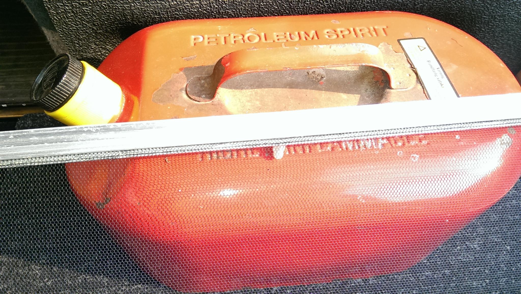

Re: [Workshop] Lamellenfenster auffrischen
hab mal geschaut und paar Bilder gemacht, mit Zollstock.
Hab nur einer noch...
Grüße Daniel
Grüße Daniel
