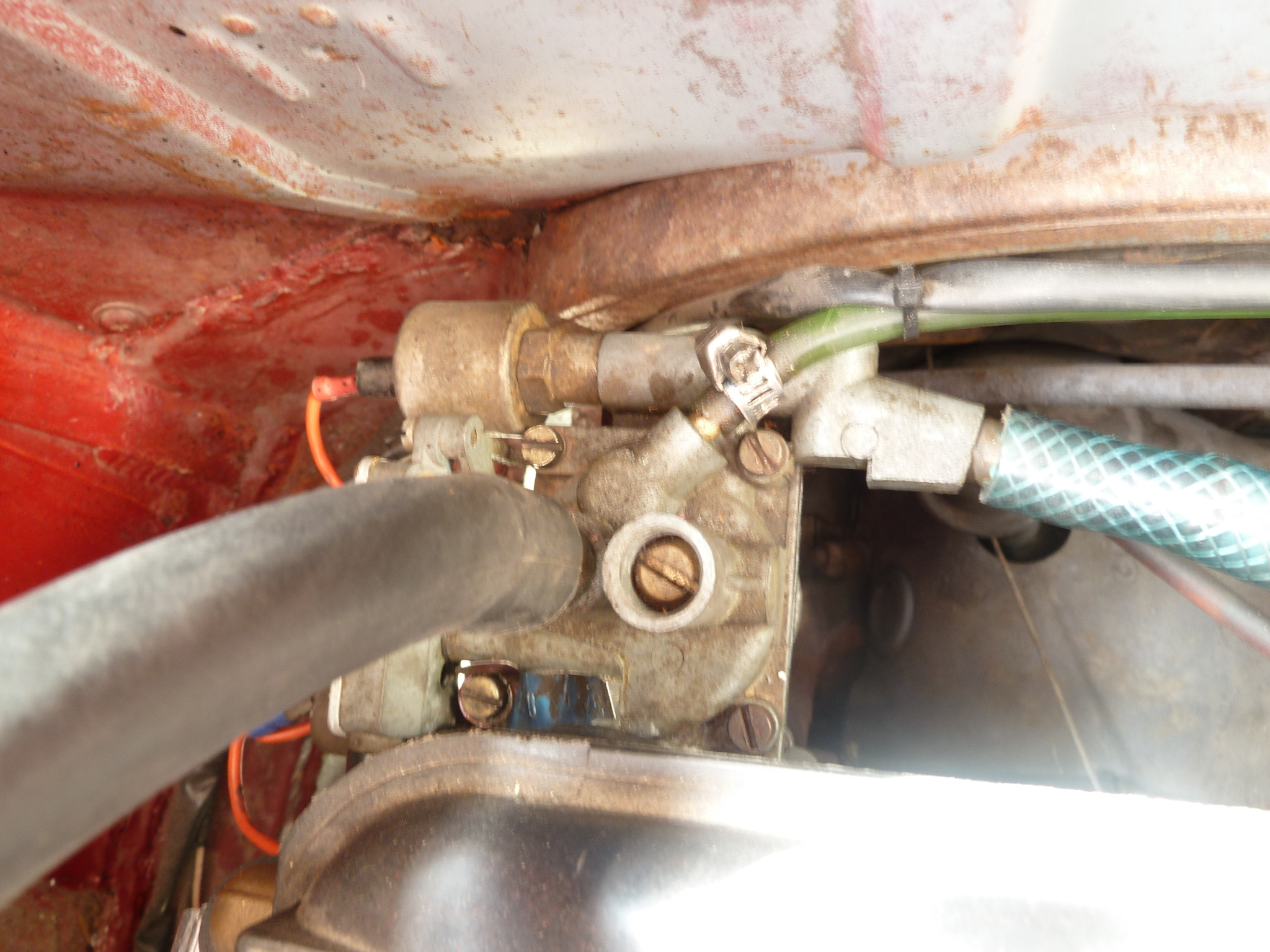

Hier noch ein Bild vom dem Vergaser, wo etwas undicht ist.

Gerade ncoh mal nachgeschaut, bei beiden Vergasern tritt oben Benzin aus.

die Vergasereinstellung solltest Du erst später angehen. Deine Benzinleitungen und und deine Unterdruckleitungen sehen nicht sehr vertrauenserweckend aus. Eher brandgefährlich! Die Unterdruckleitung auf dem Bild scheint ein Gartenschlauch zu sein :shock: Prüfe mal alle deine Schläuche und Leitungen rund um Vergaser und Ansaugstutzen auf Dichtigkeit. Auch die Leitung nach vorne zum BKV. Es kann gut sein, dass dein Bus ein Flschlftproblem hat. Wenn Du dieses Wort in korrekter Schreibweise in die SuFu eingibst, bekommst Du viele gute Tipps und Bilder.
Die Kabel zu den Umluftabschaltventilen sind Marke Eigenbau. Die würde ich mir mit den Ventilen zusammen auch anschauen und ggfs. ersetzen. Wenn jetzt alles passt, solltest Du dich um die Einstellung (auch der Zündung) kümmern.
