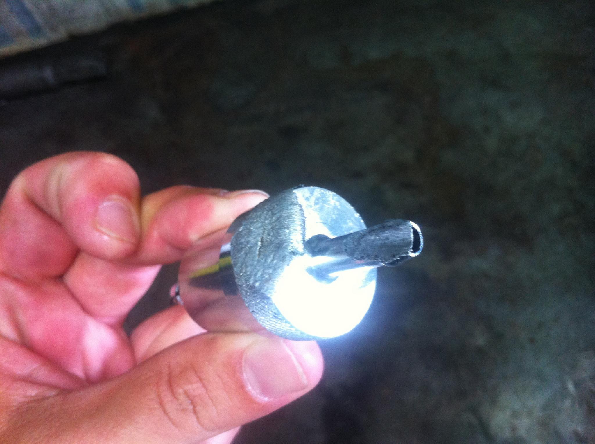

So gestern mal in der Werkstatt gewesen und als erstes mal den benzinfilter getauscht da der alte so aussah: siehe Bild!!!
Wieso auch immer der so aussehen kann????

autsch... wie kann das denn sein... sieht aus wie abgeflext... oder Asphaltrutschen....
