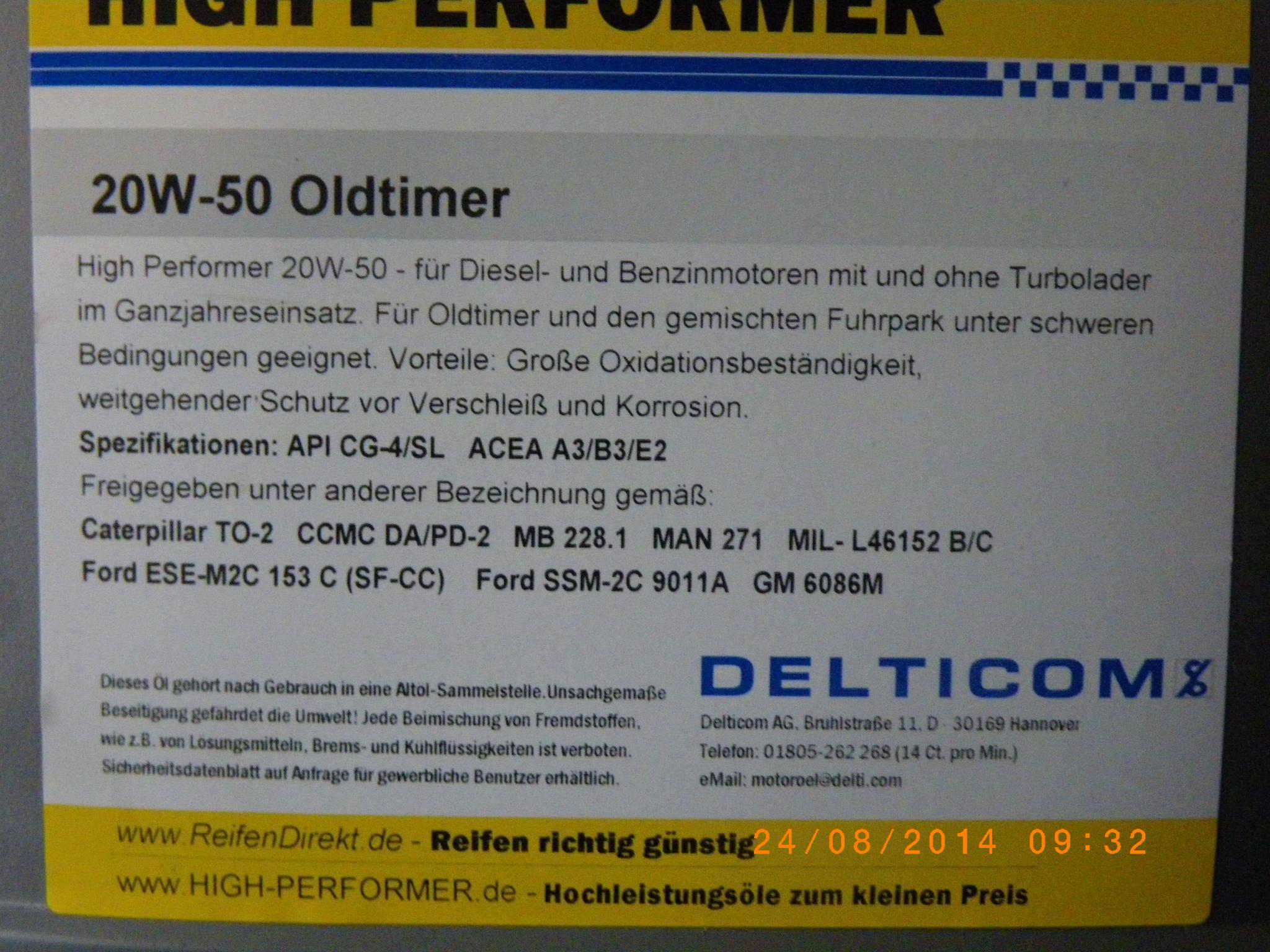

Hallo
ich habe vor kurzem gewechselt auf das hier (Bild), bis jetzt jedoch nur in alter Le Mans, BMW /5 und Bulli AD Motor folgen demnächst.
Erster Eindruck Motor läuft mechanisch leiser. Vorher 10/40 Mineralisch von Fuchs.
mfg Markus
