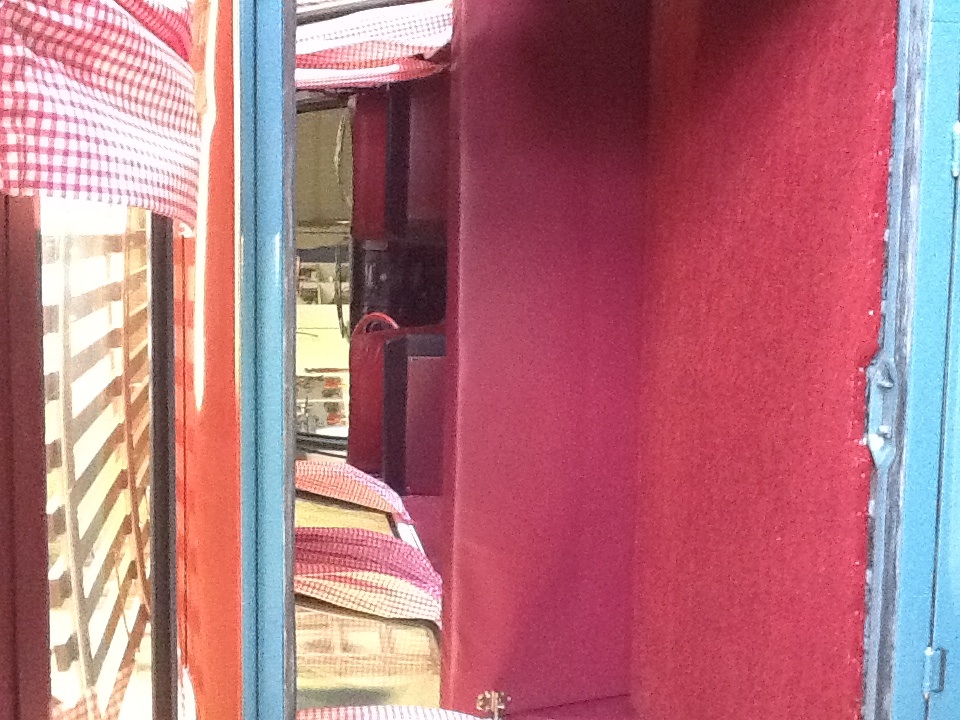

Rückbank klappbar zum Bett

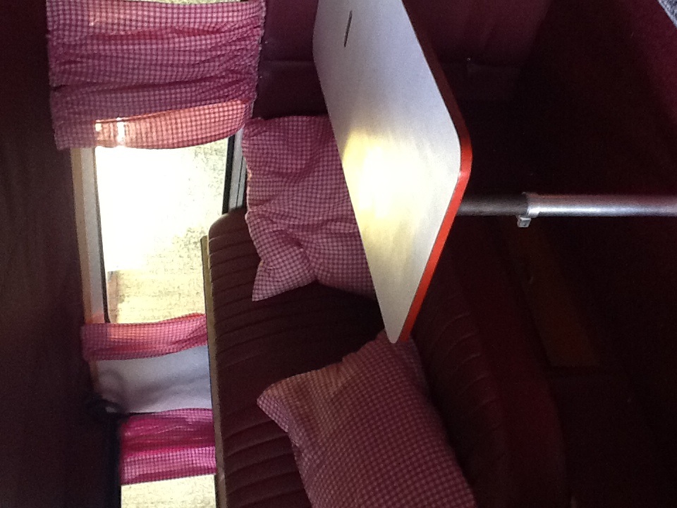

Stauraum und Sitzmöglichkeit
Tisch ist höhenverstellbar
Mit Matratze
Mit Matratze
