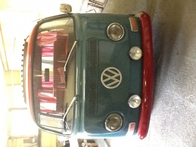

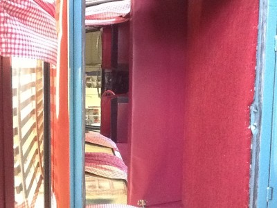

Vollrestauration nach 2 Jahren heute fertig geworden.
Re: Vollrestauration nach 2 Jahren heute fertig geworden.
Warum die Bilder verdreht und doppelt erscheinen , keine Ahnung.
Grüße Frank
						Grüße Frank

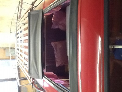

Sach ma, kannst du mal n Bild vom Dach reinstellen?
Hast du dir da n Faltdach vorne drauf gezimmert?
Bitte schön, hier das gewünschte Foto.
So kann ich mir entweder die Sonne aufs Haupt brennen lassen oder den Sternenhimmel anschauen.
War ursprünglich ein kleineres Loch, habe nichts passendes gefunden und mich für dieses Schiebedach entschieden.

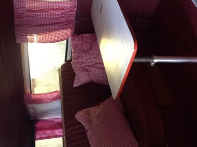

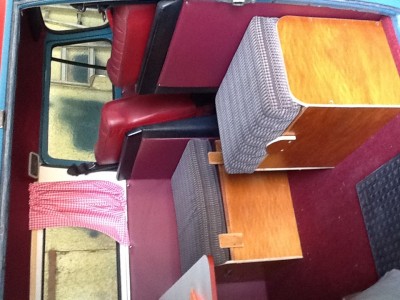

kannst du mal noch ein Foto einstellen, wie die Bank zum Bett umklappt??
Warst du schon bei der Tüv Abnahme?
Wie viele Sitzplätze hast du eingetragen bekommen?? Gehen diese Holzhocker auch als Sitz durch? Wie hast du die Holzhocker und die Rückbank befestigt?

Morgen Termin beim TÜV. Muss leider wegen Ausländischem Brief Vollabnahme machen. Mit H Kennzeichen kostet das wieder ne Menge.
Werde berichten und die gewünschten Bilder von der Rückbank nachreichen.
