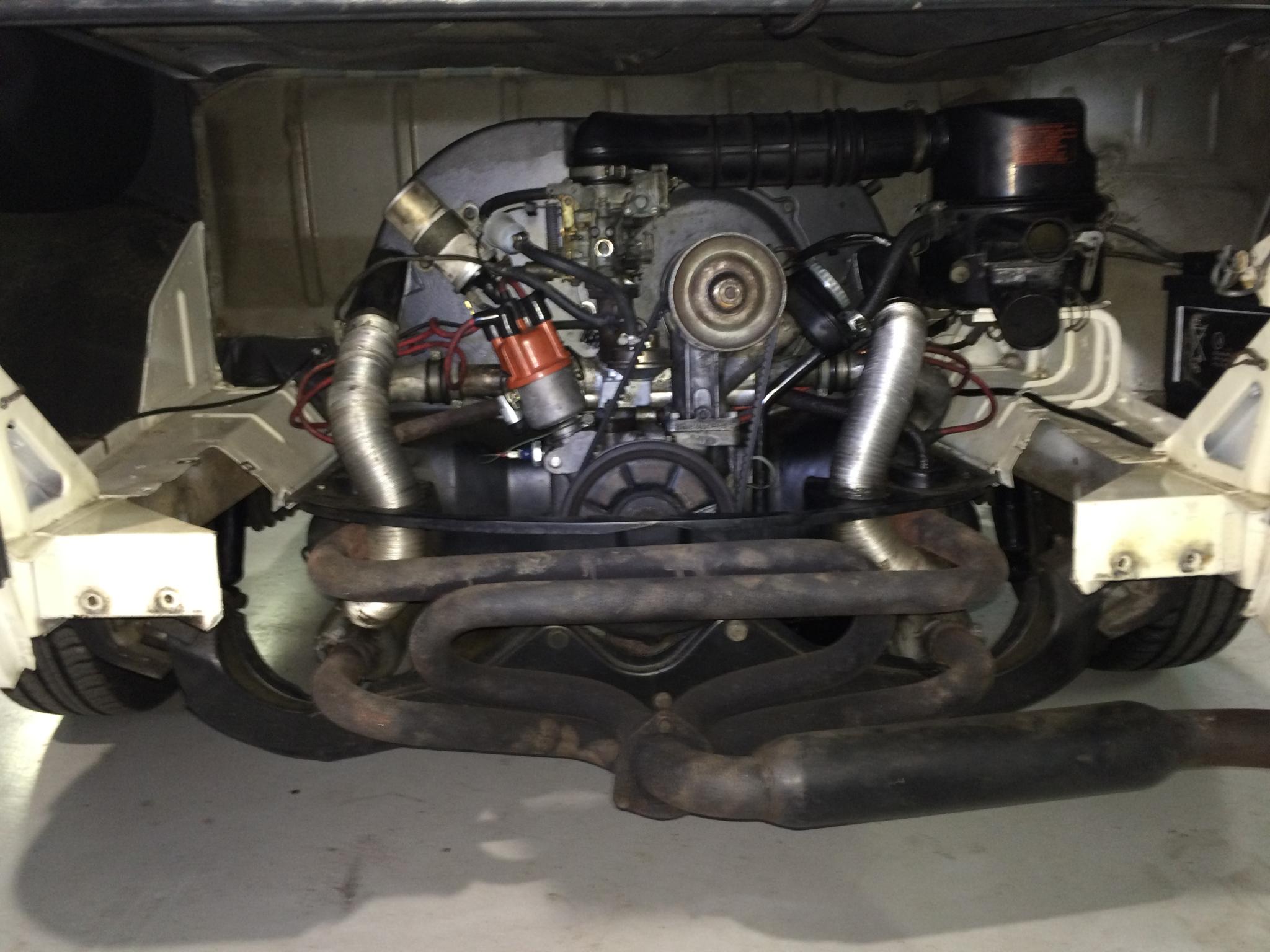

haben gestern den alten Motor ausgebaut, um Platz für den neuen zu schaffen. Aktuell war vom Vorgänger ein 1300cc verbaut, nun kommt ein 1600cc mit Zweifachvergaseranlage rein.
Zu Beginn:
Nach ein bisschen ziehen und ruckeln wollte er raus:

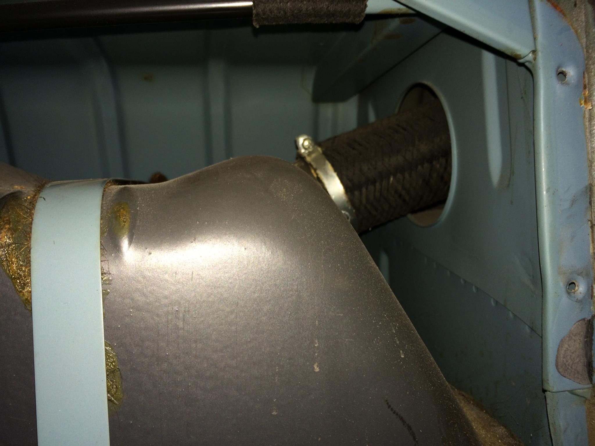

Dann war viel Platz um die Schottwand abzumachen und dahinter zu schauen:
Gespannt auf den Zustand vom Tank und Tankstutzen :?: :
Einwandfrei :dafür:

Beitrag von TEH 29920 »
der gewebeummantelte Schlach kann von außen noch gut aussehen - trotzdem kann das Gummi innen porös und brüchig sein. Das ist das gefährliche bei dieser Art von Schläuchen - man sieht es eigentlich erst wenn es durch das Gewebe durchsuppt.
Ich würde ihn ausbauen und genau prüfen.
Meiner war auch noch gut und ich hab ihn einfach wieder eingebaut. Den würde ich heute durch einen neuen ersetzten egal wie gut der noch ist - das Teil ist bald 40 Jahre alt!
Schöner Bus :respekt:

TEH 29920 hat geschrieben:Moin,
Gruß Bernd
Hab auch durch den Einfüllstutzen den Schlauch inne geprüft, sieht noch wirklich gut aus.
Danke :)
Viele Grüße Tim

T2Arizona
Beiträge: 1117
Registriert: 24.04.2012 11:54
IG T2 Mitgliedsnummer: 739
Beitrag von T2Arizona »
allein durch innen reinschauen sieht man nix!!
Du musst ihn ausbauen und mit der Hand zusammendrücken. Dann sieht man meist Risse innen.
Das Teil kostet bei Gummi-Hug 10 Euro (Meterware).
Ich habs bei mir erst getauscht. (Den Stutzen vom Tank etwas eingefettet, damit der Schlauch leicht draufrutscht.
Schöne Grüße,
PS: Bitte Bitte tauschen. Wir wollen keine Bus der in Flammen aufgeht!!

Wir haben in den Einfüllstutzen reingeleuchtet und parallel gedrückt, hier konnten wir keine Risse sichten. Bei mir handelt es sich ja nur um einen gerade Schlauch von ca. 25 cm Länge.
Aber der vorsichtshalber vll doch wechseln :roll:
Kannst du mir vll grad die Maße mitteilen?
