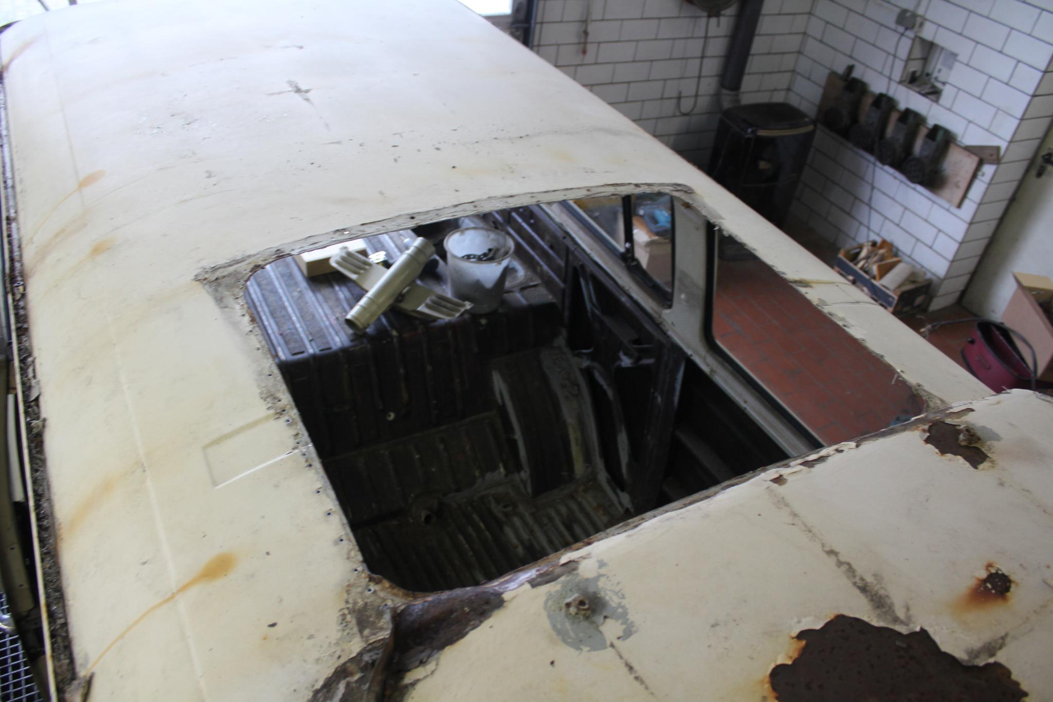

So,
hier nun ein paar Bilder vom Bus.
Die selbstgebaute Camper-Einrichtung ist bereits ausgebaut, der Dachgepäckträger in Wagenlänge ist abgebaut, das eingenietete Fiat 500 Faltdach ausgebaut, Reserverad ab, Lampen vorne auch ab.
Auch schön zu erkennen ist, wie ein Schiebedach einfach oben aufgeschweißt wurde. Mit viel viel Glasfasermatten und Spachtel wurde das Schiebedach bis zur Sicke im Dach angeglichen (Auf den Bildern bereits entfernt).

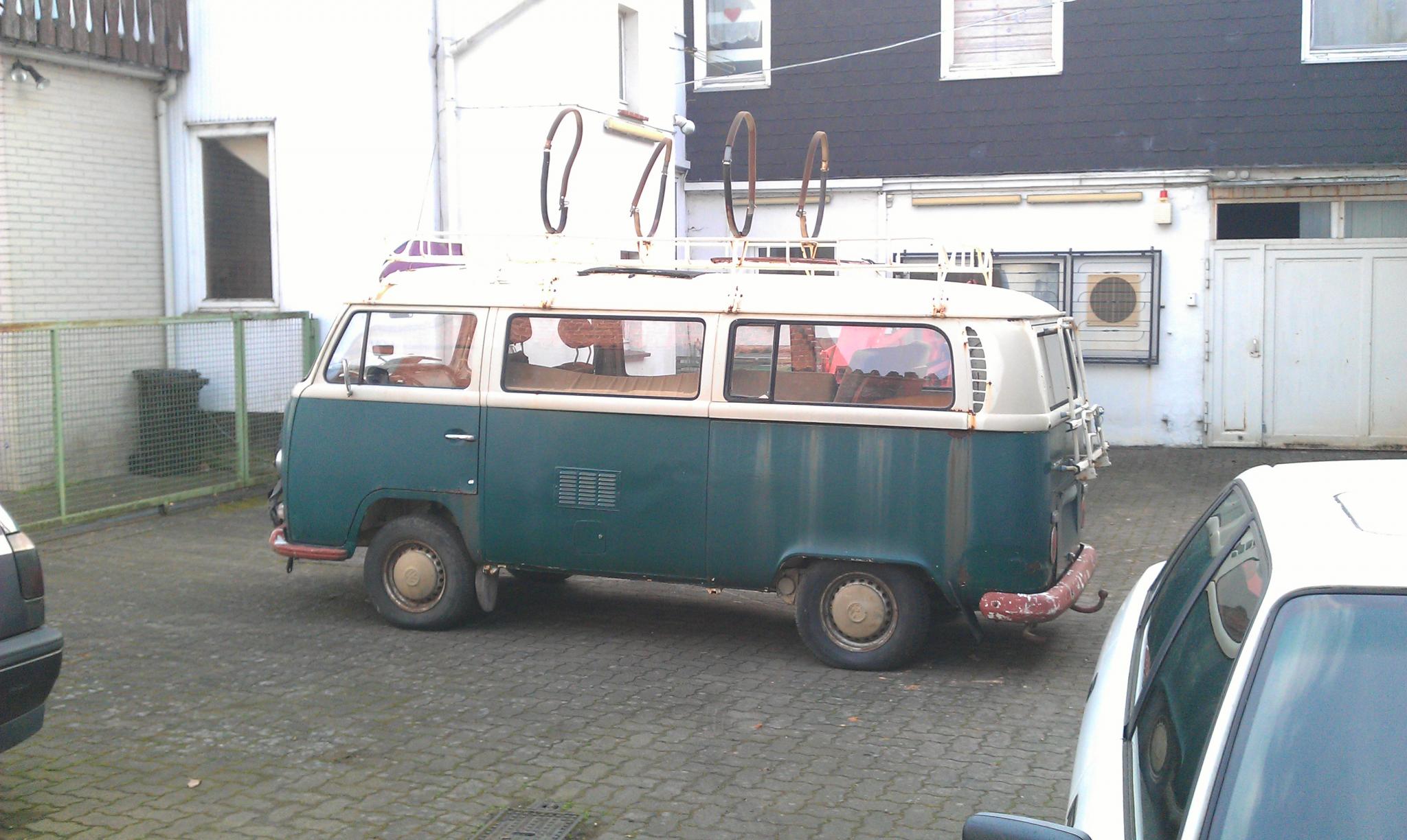

Hier noch kurz Bilder vom Ursprungszustand
VG Anton

Der jetzige Ausschnitt fängt 30cm hinter dem 1. Spriegel an und ist 62cm lang und 78cm breit. Der Ausschnitt für ein Aufstelldach ist ja um einiges größer (glaube ich).
1. Kann mir jemand sagen welchen Ausschnitt ich für ein Westfalia Aufstelldach ab 74 (also hinten angeschlagen) brauche und an welche Stelle genau der hingehört?
2. Muss ich abgesehen vom Holzrahmen noch weitere verstärkungen einbauen?
3. Wie sieht der Boden eines Aufstelldaches aus und wie wird er eingebaut?
Soll ich für dieses Thema lieber einen neuen Beitrag im entsprechenden Bereich schreiben?
VG Anton

schöne Bilder, tolles Projekt.
Der sieht ja garnicht arg rostig aus, den bekommst du bald wieder fit!
Mal sehen, was die Spezialisten zum Dach sagen.

T2Arizona hat geschrieben:Der sieht ja garnicht arg rostig aus, den bekommst du bald wieder
fit!
:shock: Der Michael braucht ne Brille :knuddel:

Ja okay, da hat man schon schlimmeres gesehen :-)
