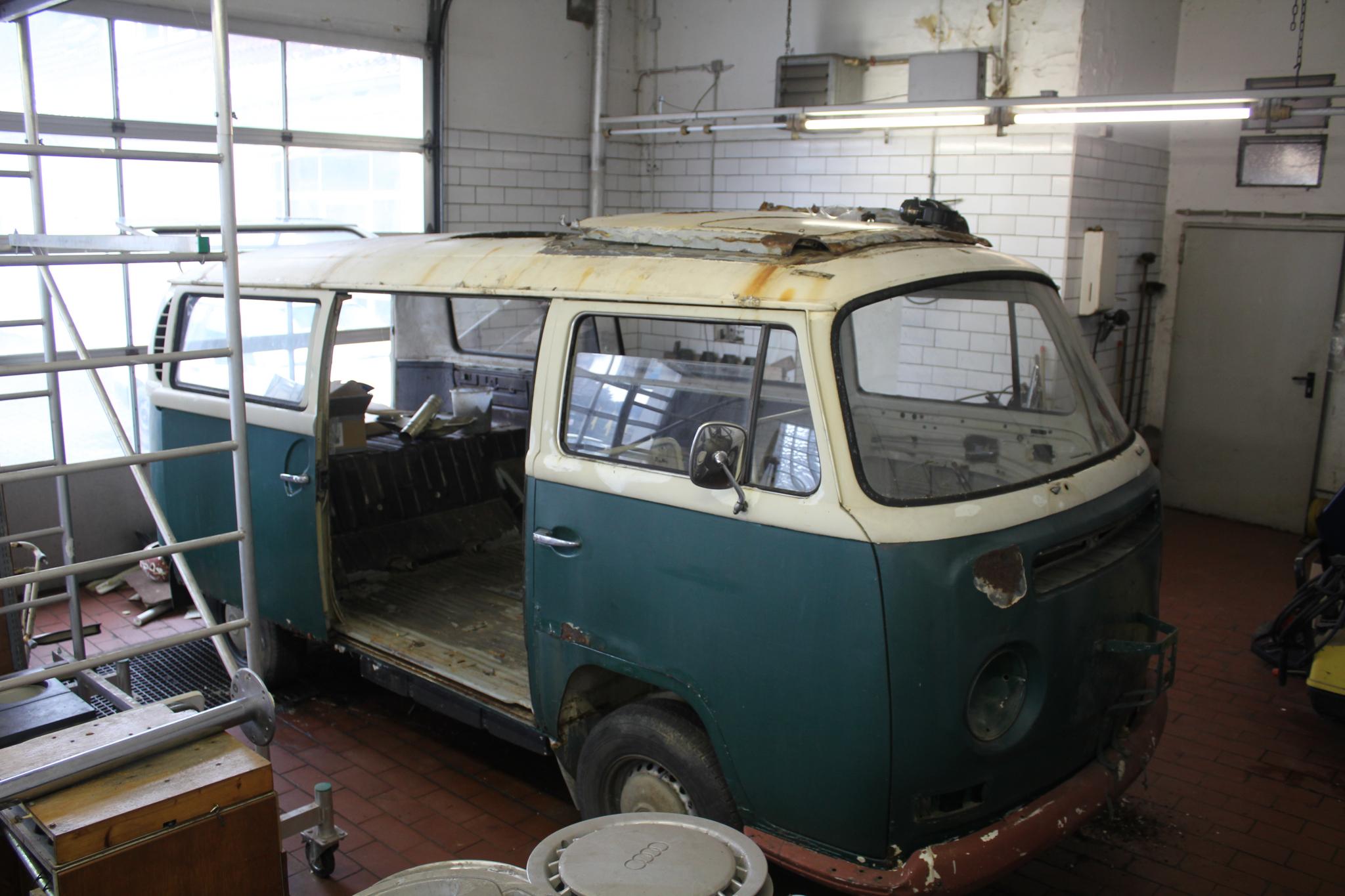

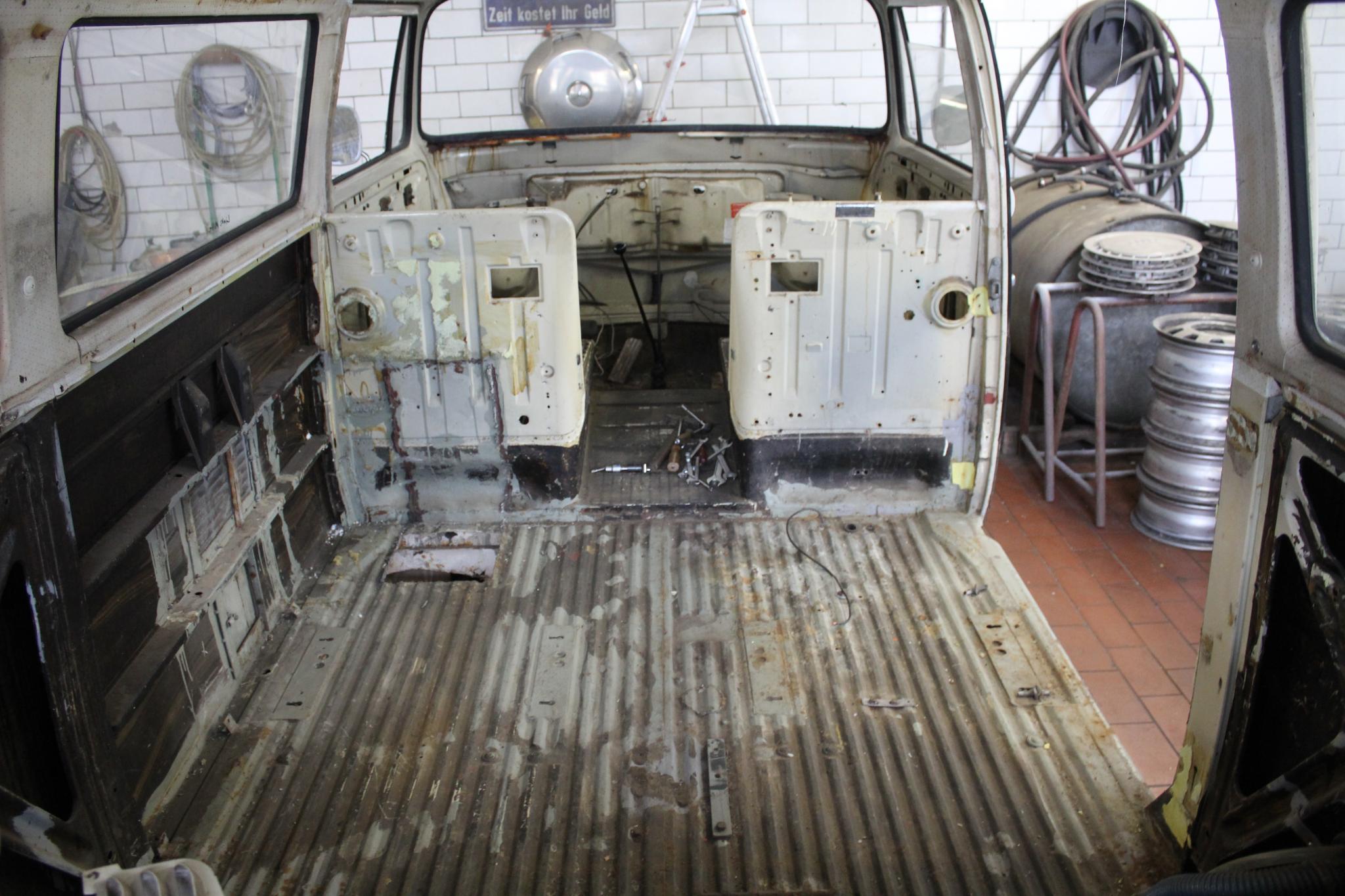

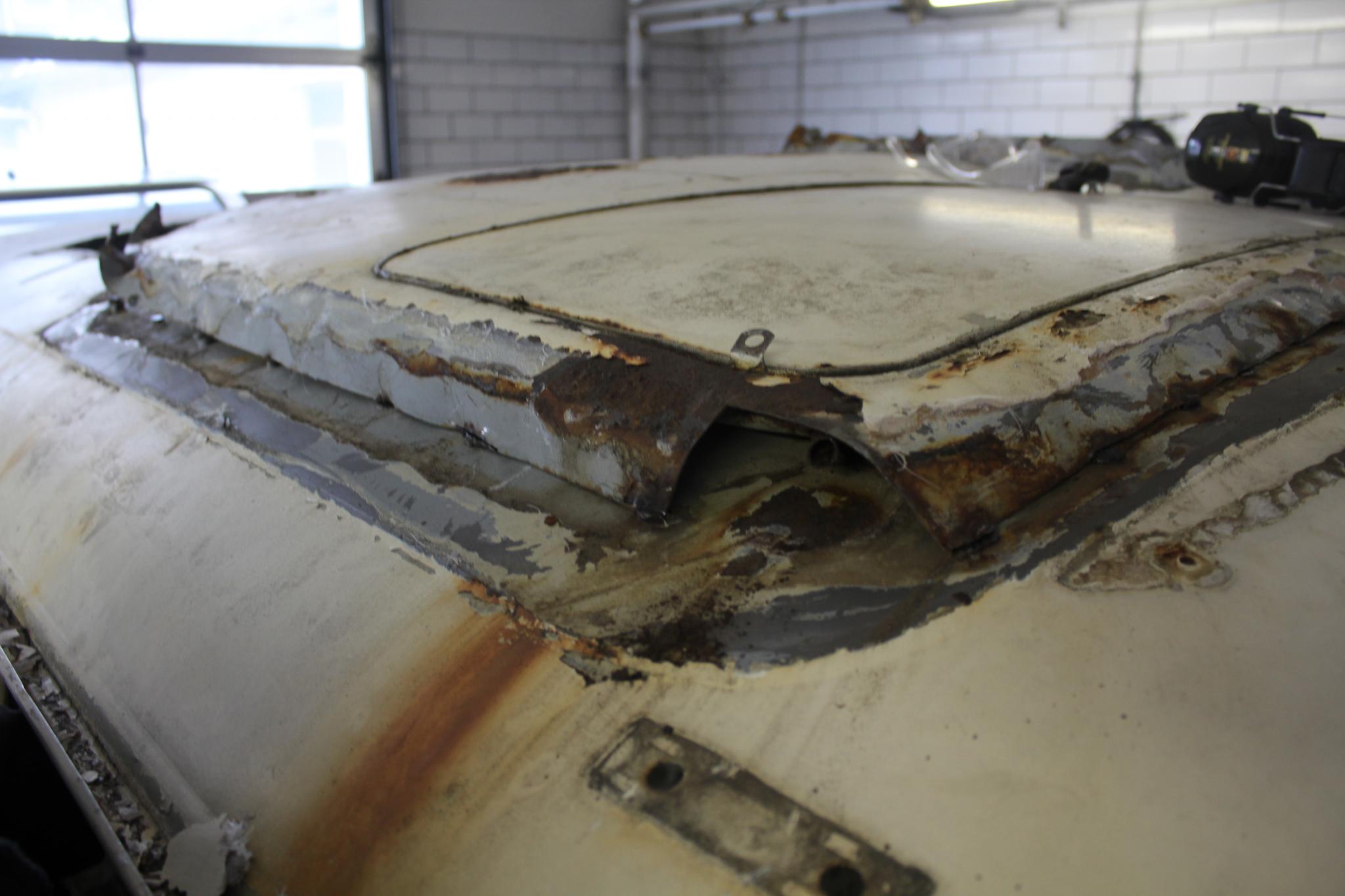

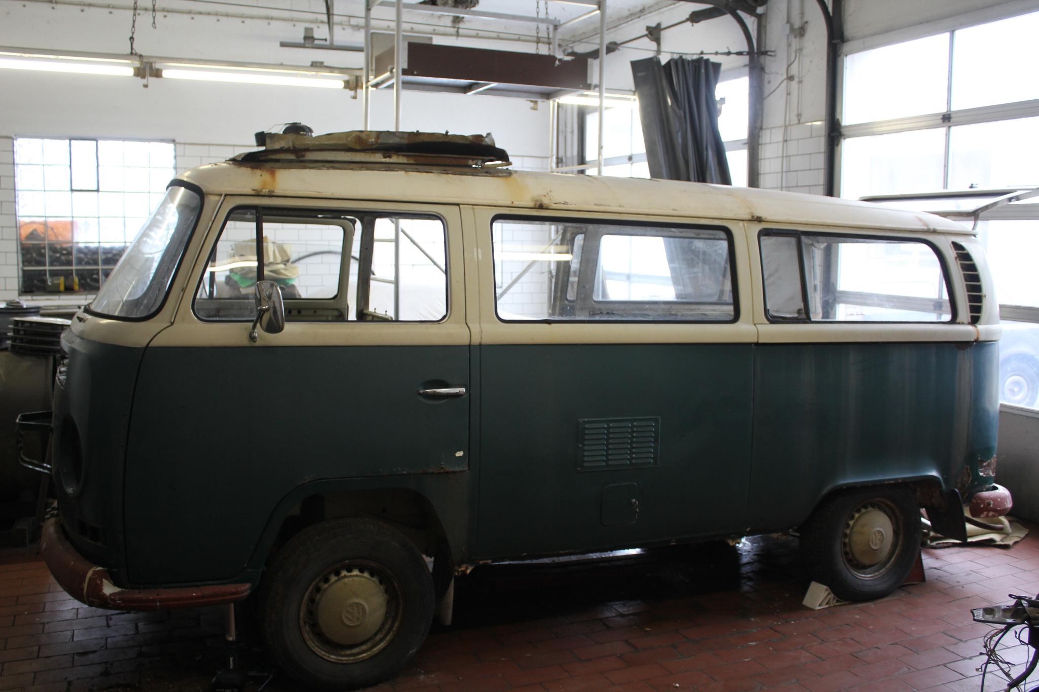

So,
hier nun ein paar Bilder vom Bus.
Die selbstgebaute Camper-Einrichtung ist bereits ausgebaut, der Dachgepäckträger in Wagenlänge ist abgebaut, das eingenietete Fiat 500 Faltdach ausgebaut, Reserverad ab, Lampen vorne auch ab.
Auch schön zu erkennen ist, wie ein Schiebedach einfach oben aufgeschweißt wurde. Mit viel viel Glasfasermatten und Spachtel wurde das Schiebedach bis zur Sicke im Dach angeglichen (Auf den Bildern bereits entfernt).
VG Anton
VG Anton

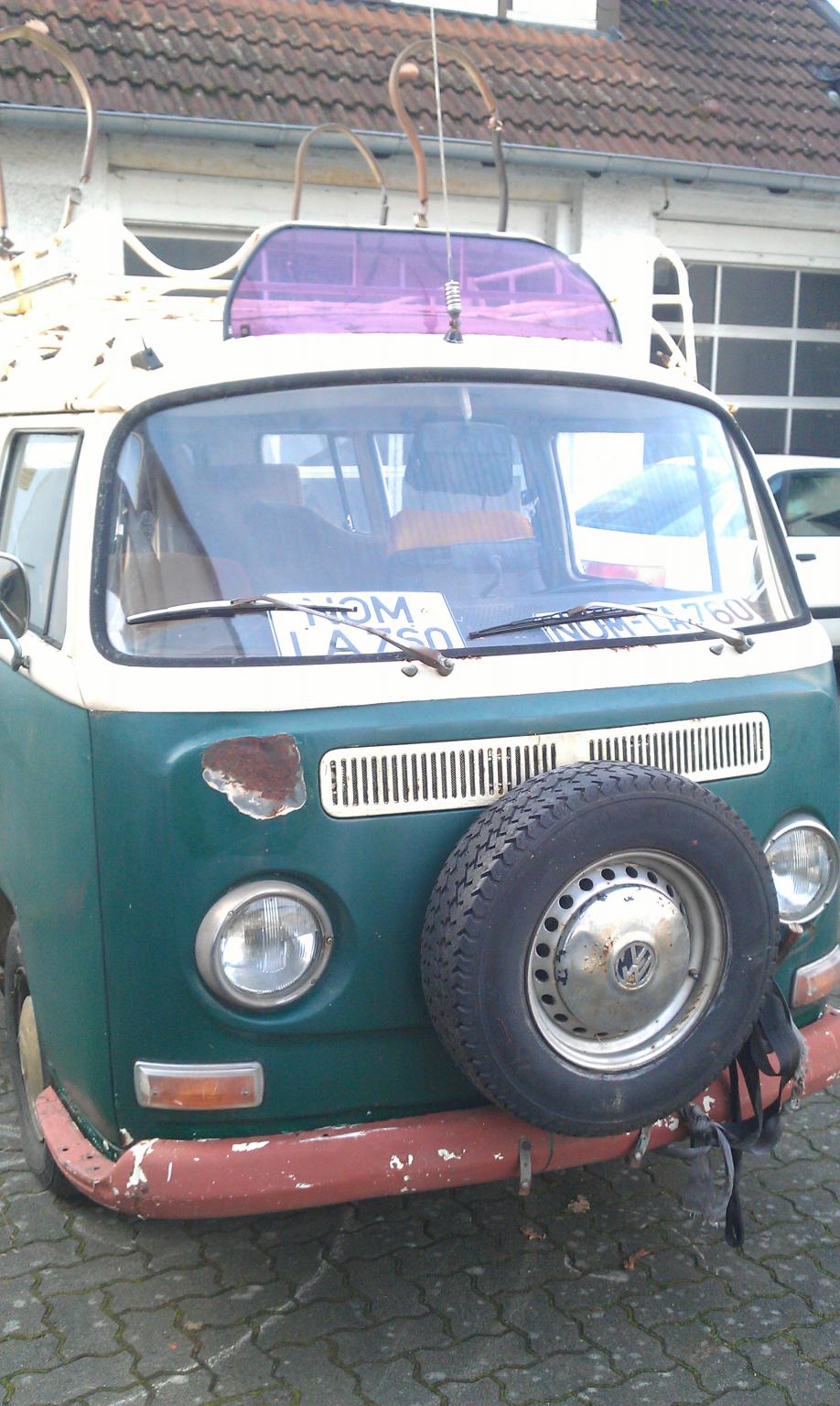

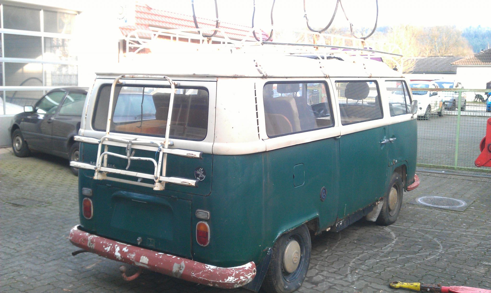

Hier noch kurz Bilder vom Ursprungszustand
VG Anton

Der jetzige Ausschnitt fängt 30cm hinter dem 1. Spriegel an und ist 62cm lang und 78cm breit. Der Ausschnitt für ein Aufstelldach ist ja um einiges größer (glaube ich).
1. Kann mir jemand sagen welchen Ausschnitt ich für ein Westfalia Aufstelldach ab 74 (also hinten angeschlagen) brauche und an welche Stelle genau der hingehört?
2. Muss ich abgesehen vom Holzrahmen noch weitere verstärkungen einbauen?
3. Wie sieht der Boden eines Aufstelldaches aus und wie wird er eingebaut?
Soll ich für dieses Thema lieber einen neuen Beitrag im entsprechenden Bereich schreiben?
VG Anton
VG Anton

schöne Bilder, tolles Projekt.
Der sieht ja garnicht arg rostig aus, den bekommst du bald wieder fit!
Mal sehen, was die Spezialisten zum Dach sagen.

Moin Anton,Lockengelöt hat geschrieben: 1. Kann mir jemand sagen welchen Ausschnitt ich für ein Westfalia Aufstelldach ab 74 (also hinten angeschlagen) brauche und an welche Stelle genau der hingehört?
hier: http://forum.bulli.org/viewtopic.php?f= ... ch#p156535
und hier: http://forum.bulli.org/viewtopic.php?f= ... ch#p120432
hab ich die Änderungen am Dach schon einmal beschrieben.
Dort findest du auch entsprechende Bilder wie der Dachausschnitt des späten Dachs aussieht.
Fakt ist: Beim vorne angeschlagenem Westfalia-Dach wurden Bullis mit einem Schiebedachausschnitt verwendet, beim späten hinten angeschlagenem Dach ist die Dachkonstruktion komplett anders. Du kannst bei einem bereits vorhandenen Dachausschnitt natürlich das späte Dach anbauen, musst dir dann aber Gedanken machen, wie du für das Bett die Wölbung der Dachhaut ausgleichen willst. Original wurde ein Verstärkunsgrahmen eingeschweißt, welcher zusammen mit einer Ausklappbaren Holzplatte eine Ebene für das Bett liefert.
Alternative zum originalen Westfalia-Dach: http://www.spaceroofs.co.uk/index.htm
Kostet zwar ne Kleinigkeit, aber die Engländer sind uns mal wieder weit vorraus...
Wie das in D mit der Eintragung beim TÜV ist... muss ich heute Abend mal bei meinem Alten nachfragen.
