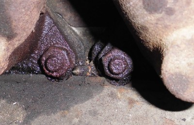

Dann hab ich bei zerlegen ja eine kleine Madenschraube gefunden. :o
Madenschaube auf Zylinderkopf 3&4

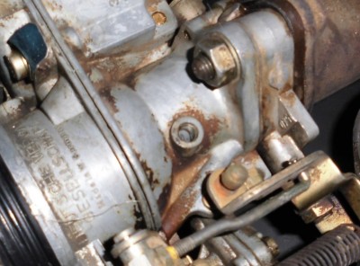

Gestern ist mir dann aufgefallen das es am Vergaser fehlt....wobei er leif die letzten Tage im letzten Jahr nicht mehr so toll.
Vor allem das Standgas war sehr hoch. Aber wenn die Schraube ganz draussen ist hätte ich jetzt damit gerechnet das er mehr Probleme macht.
Vergaser, Einstellschruabe fehlt

die Madenschraube hält nur den Ansaugtrichter im Vergaser. Wenn die rausfällt, merkst du davon nix. (Aber es ist schon besser, sie wieder reinzuschrauben. :wink: )
