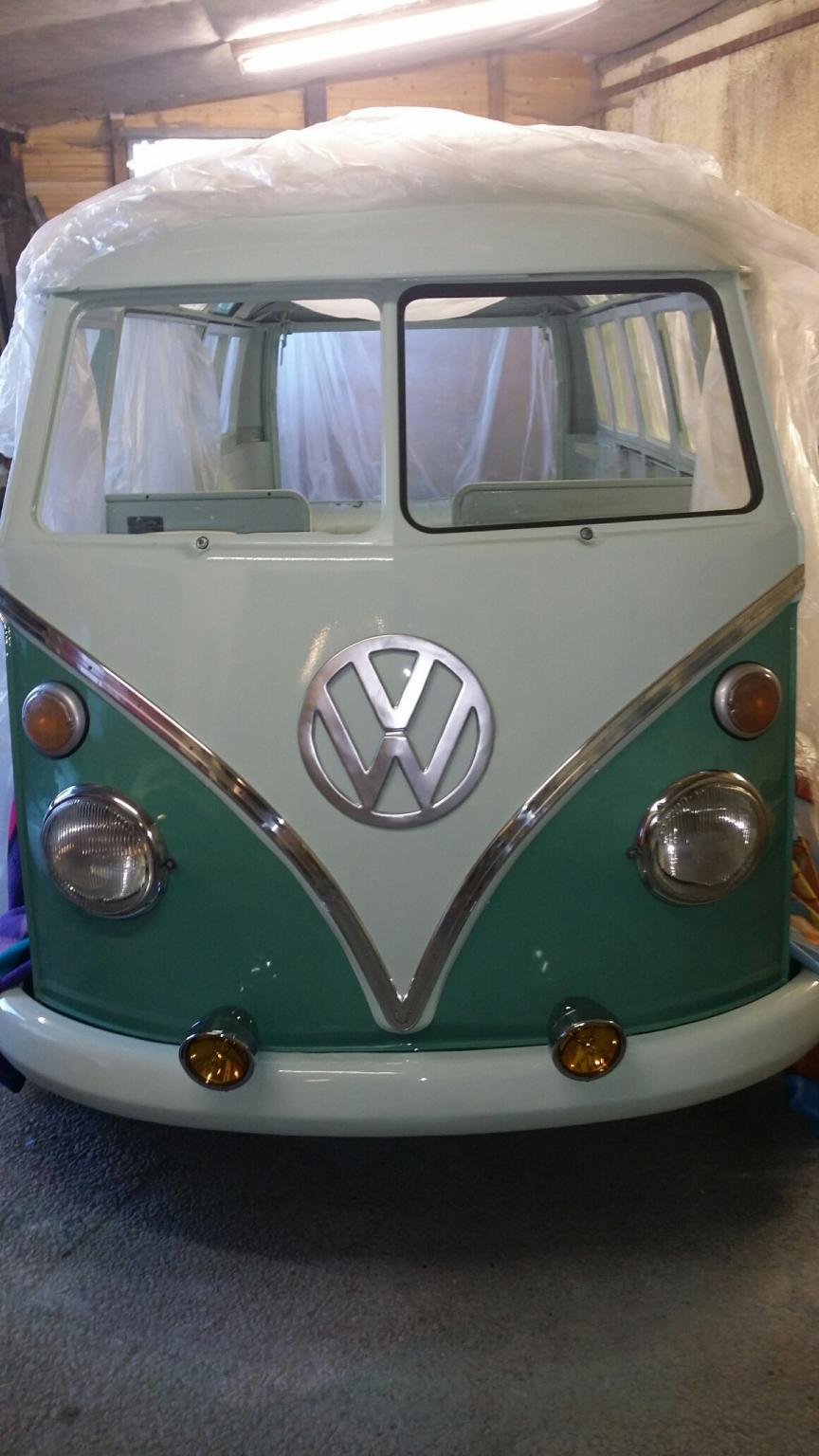

Vollrestauration nach 2 Jahren heute fertig geworden.

Ich komme nochmal zum ursprünglichen Thema: Die zwei Jahre Arbeit haben sich wirklich gelohnt. Sieht prima aus, Dein restauriertes Kunstwerk.

Hallo Frank,
du hast ein Kunstwerk gemacht. Bravo. Hut ab!

Den T2a haben wir ja verkauft. Hier ein Zwischenstand der Resto des Sambas. Noch zwei Monate dann ist er fertig.

Re: Vollrestauration nach 2 Jahren heute fertig geworden.
nur verstehe ich nicht, warum bei einer Sambaresto so wenig Wert auf Originalität gelegt wurde
Hallo,clipperfreak hat geschrieben:nur verstehe ich nicht, warum bei einer Sambaresto so wenig Wert auf Originalität gelegt wurde
Weil Geschmäcker verschieden sind,
weils uns gefällt,
weils kein Museumsstück wird sondern ein Auto zum fahren.
Bis auf einen Teil der Innenausstattung ist alles Original.
mir gefällt der Samba echt gut.
Tolle Arbeit, wie beim T2a auch schon ... Ich finde auch das du ihn individuel nach deinem Geschmack herichten darfst, warum auch nicht. Nur fand ich den blauen T2a alltagstauglicher und sogar noch schöner, T1er gefallen mir eigentlich noch besser mit der normalen Patina der Jahrzehnte. Aber ich denke er ist so wie du es wolltest und alles andere ist wurscht. Glückwunsch dazu!
Zunächst mal: toller Wagen ganz am Anfang hier im Thread.
Plane selber gerade den Einbau eines Faltdaches und möchte es gerne nicht (wie meistens) mittig sondern deutlich weiter vorne haben. Auf den ersten Bildern hier im sieht man, dass das Dach fast ganz vorne eingebaut ist. Wie hast Du das mit dem Spriegel gemacht? Ist der entfernt (und wenn ja was sagt denn der TÜV dazu)?
Hallo,bulli71 hat geschrieben:Zunächst mal: toller Wagen ganz am Anfang hier im Thread.
Thorsten
Der Spriegel war bereits entfernt. Der Vorbesitzer hat diesen bündig rausgeflext. Ich habe nur noch die Reste links und rechts sauber rausgemacht.
Den Tüv hat das überhaupt nicht intetessiert. Ich habe allerdings nach dem Einbau des Daches einen Innenhimmel eingezogen, so dass nichts mehr vom Einbau zu erkennen war.
Wenn du die Strebe sauber raus bekommts, kannst du diese einfach etwas weiter vorne wieder einpunkten.
