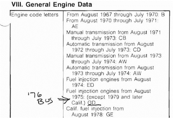

ulme*326 hat geschrieben:aus meiner Sicht gehört da ein GE -also ein Einspritzer - rein.
... sehe ich auch so und deckt sich mit den mir vorliegenden Hinweisen:
http://www.thesamba.com/vw/archives/inf ... etters.php
http://www.thesamba.com/vw/archives/inf ... dating.php
sowie (Auszug aus dem Bentley Seite 280)
http://www.amescador.nl/documenten/service.pdf
T2 Grieche hat geschrieben:ob mir jemand sagen kann welcher motor ( kennbuchstabe) in einem 1978er US Westfalia bus eingebaut sein müsste !
... FIN:2392024322
... also '79er Modell.
T2 Grieche hat geschrieben:also hydrostössel ja oder nein ,einspritzer ja oder nein
... die Antwort sollte dann wohl beides mal ja lauten...
http://www.ratwell.com/technical/HydraulicLifters.html
Ja Theo, dann viel Spaß beim Schrauben. :wink:
