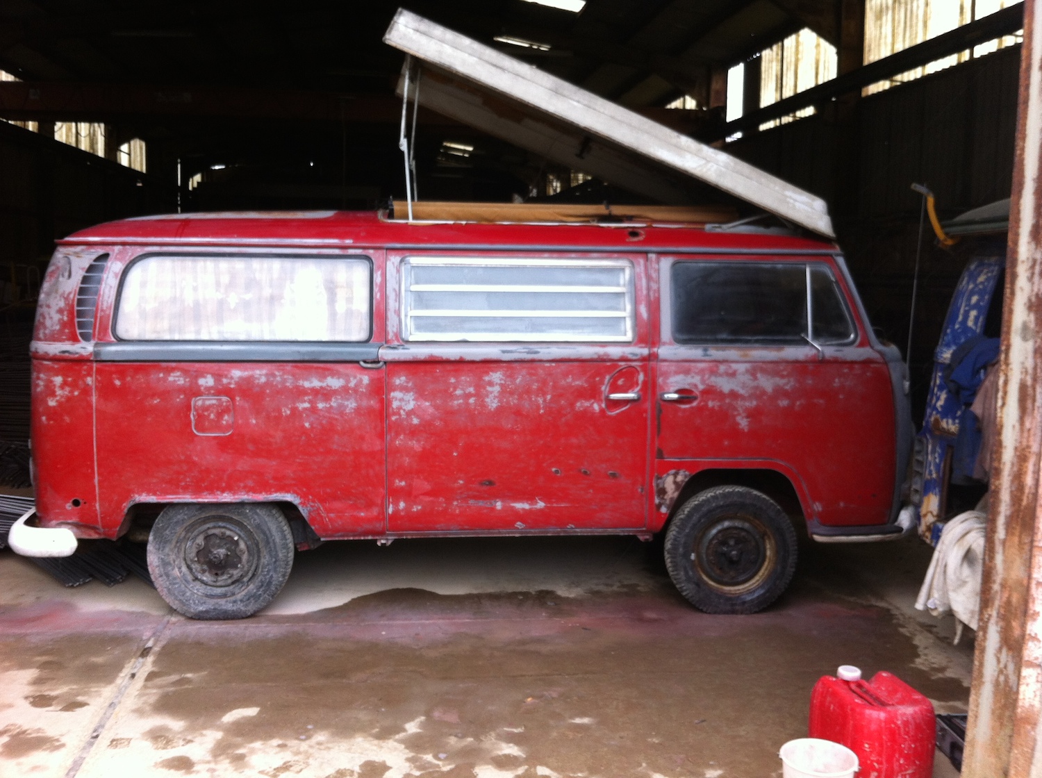

Tja, jetzt stehe ich vor der Wahl...
nach anstrengenden Tagen mit behutsamen Abschleifens von meinem Bus
habe ich eine komplette Seite geschafft und versucht soviel als möglich vom Montana-Rot zu retten.
Die Flächen sind noch nicht poliert und es lassen sich noch einige Stellen verbessern und ausbessern.
Alle Kollegen die ihn bis jetzt gesehen haben meinten auf jeden Fall erhalten... ich weiß noch nicht so recht :?: .
Zum Vergleich der Zustand vor und nach dem Abschleifen.

Das kann man bestimmt nur beurteilen, wenn man es live gesehen hat. Sieht wirklich ok aus und war bestimmt böse viel Arbeit. Blöd wäre es, wenn du eine Saison so rum tuckerst und dann entscheidest, doch noch ne Lackur zu machen :wink:
Was ich witzig finde... du hast exakt die gleiche Beule in der Schiebetür, wie ich... scheint wohl beim verladen zu passieren.
Nur fürs Protokoll, ich fänd beides geil :P

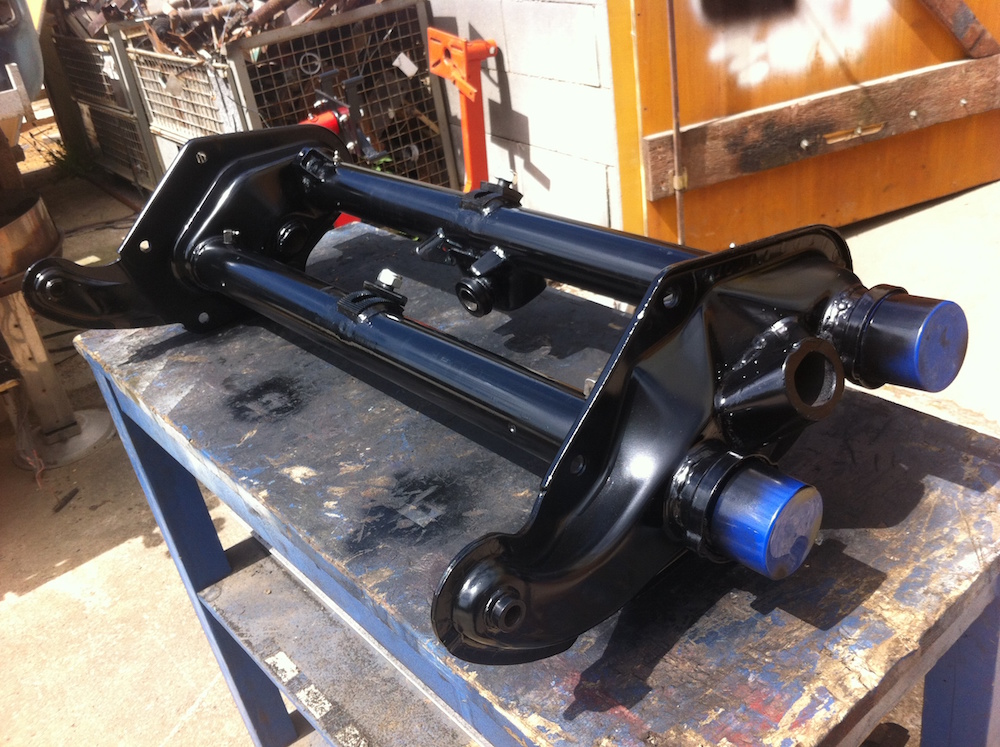

Moin, moin,
es ist zwar schon eine ganze Weile her aber nun doch mal wieder ein Update.
Der Bus ist bis auf ein paar Kleinigkeiten fertig. Leider war es doch mehr Arbeit
als erwartet (ist ja immer dasselbe ...).
Aber dafür gab es nun doch mehr neue Technik als ursprünglich geplant.
Den Original-Motor hatten die Amis geschrottet. Bis auf einem Teil Verblechung
komplett entsorgt. Nun ein 2-Liter mit 40er Dells und vielen netten Innereien.
Langes Getriebe und CSP-Bremse musste nun auch verbaut werden.
Innen ist auch vieles neu aber da gibt es noch ein bisschen Arbeit.
Demnächst geht es zum TÜV, mal sehen ob das alles so klappt.
