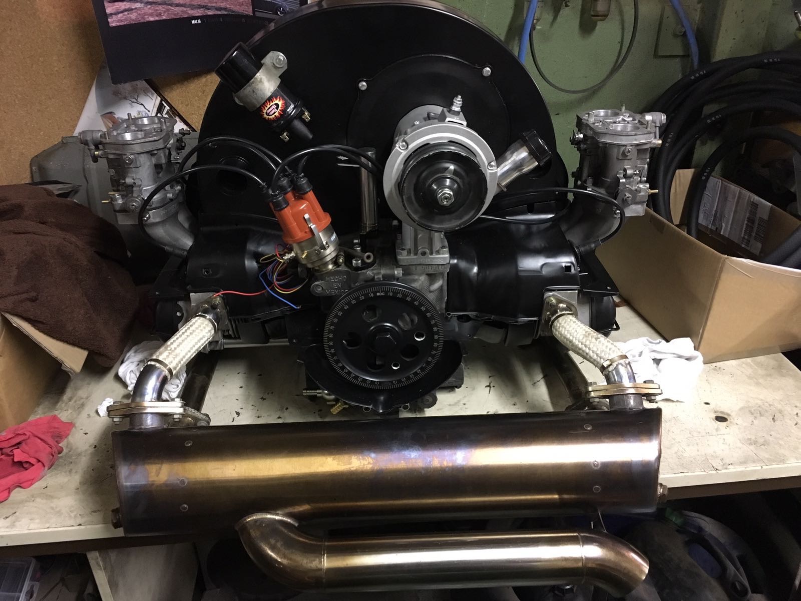

Re: Jetzt muss ich auch unbedingt mal...
Moin, moin,
es ist zwar schon eine ganze Weile her aber nun doch mal wieder ein Update.
Der Bus ist bis auf ein paar Kleinigkeiten fertig. Leider war es doch mehr Arbeit
als erwartet (ist ja immer dasselbe ...).
Aber dafür gab es nun doch mehr neue Technik als ursprünglich geplant.
Den Original-Motor hatten die Amis geschrottet. Bis auf einem Teil Verblechung
komplett entsorgt. Nun ein 2-Liter mit 40er Dells und vielen netten Innereien.
Langes Getriebe und CSP-Bremse musste nun auch verbaut werden.
Innen ist auch vieles neu aber da gibt es noch ein bisschen Arbeit.
Demnächst geht es zum TÜV, mal sehen ob das alles so klappt.
