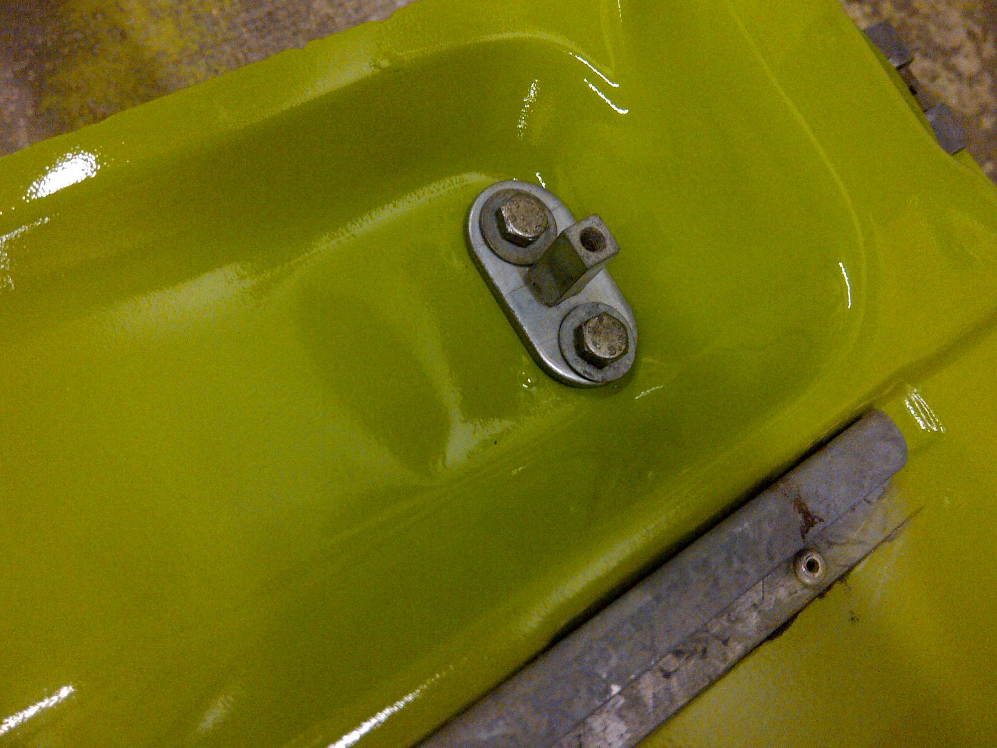

Hallo Leute,
ich habe auch diesen tollen Halter für einen zweiten Griff und damit die Eintrittskarte zu einem friedlichen Campingplatz:) (lt. Bus-OK...) jedoch frage ich mich und euch, was kommt auf den Halter für ein Griff und wie sieht der aus???
Danke für Eure Hilfe
Johannes

Vorsicht aber beim Zuziehen - er hat keinen Metallkern o.ä. - immer schön nahe der Befestigung ziehen!
Mir ist schon ein Griff zersplittert, weil ich wohl im Halbschlaf zu weit aussen gezogen hatte - danach war ich hellwach

Ich hänge mich hier mal mit dran,
hat jemand zufällig die Maße von dem Vierkant zur hand?

Bei unserem Bus sind die beiden Griffe unterschiedlich (Bj. ´79). Der hintere Griff zum leiseren Zuziehen der Tür, den Du suchst, sieht so aus wir hier in eBay abgebildet: Artikel-Nr. 351466578048. Der vordere Türgriff ist größer, setzt sich über der Achse auch nach oben fort. Hab´ leider kein Bild parat.

Ist abhängig von der verbauten Westfalia Einrichtung... grob:goggobiber hat geschrieben:...Der vordere Türgriff ist größer, setzt sich über der Achse auch nach oben fort. Hab´ leider kein Bild parat.
wenn man einfach ran kommt ohne Möbel davor der standard kleine Griff (z.B. Berlin),
wenn etwas davor steht, der große (z.B. Helsinki-Wasch-Kühl-Vorratsschrank).

Vierkant-Maß ist was krummes. Entweder war es 7mm oder 9mm.Johnnycrack hat geschrieben:Ich hänge mich hier mal mit dran,
beste grüße
John
Hatte auch überlegt den Halter selber anzufertigen. Da aber BusOK die Dinger dann aber im Programm hatte, hab ich es dort bestellt.

Ergänzend zu Harald noch der Link zu Olaf:ghiafix hat geschrieben:Da aber BusOK die Dinger dann aber im Programm hatte, hab ich es dort bestellt.
http://www.bus-ok.de/T2-Schiebetuergrif ... p-Exklusiv

Dieser ist leider bei Bus-ok zur zeit nicht verfügbar. Für den Kurs braucht man eigentlich nicht anfangen den aus VA zu fertigen, das stimmt!
ich wollte den aber zunächst aus normalem Stahl machen und gucken ob das überhaupt alles hinhaut bei unserer Schiebetür....
7 oder 9 also, dann werde ich mal schauen was die Schrottkiste so hergibt...
