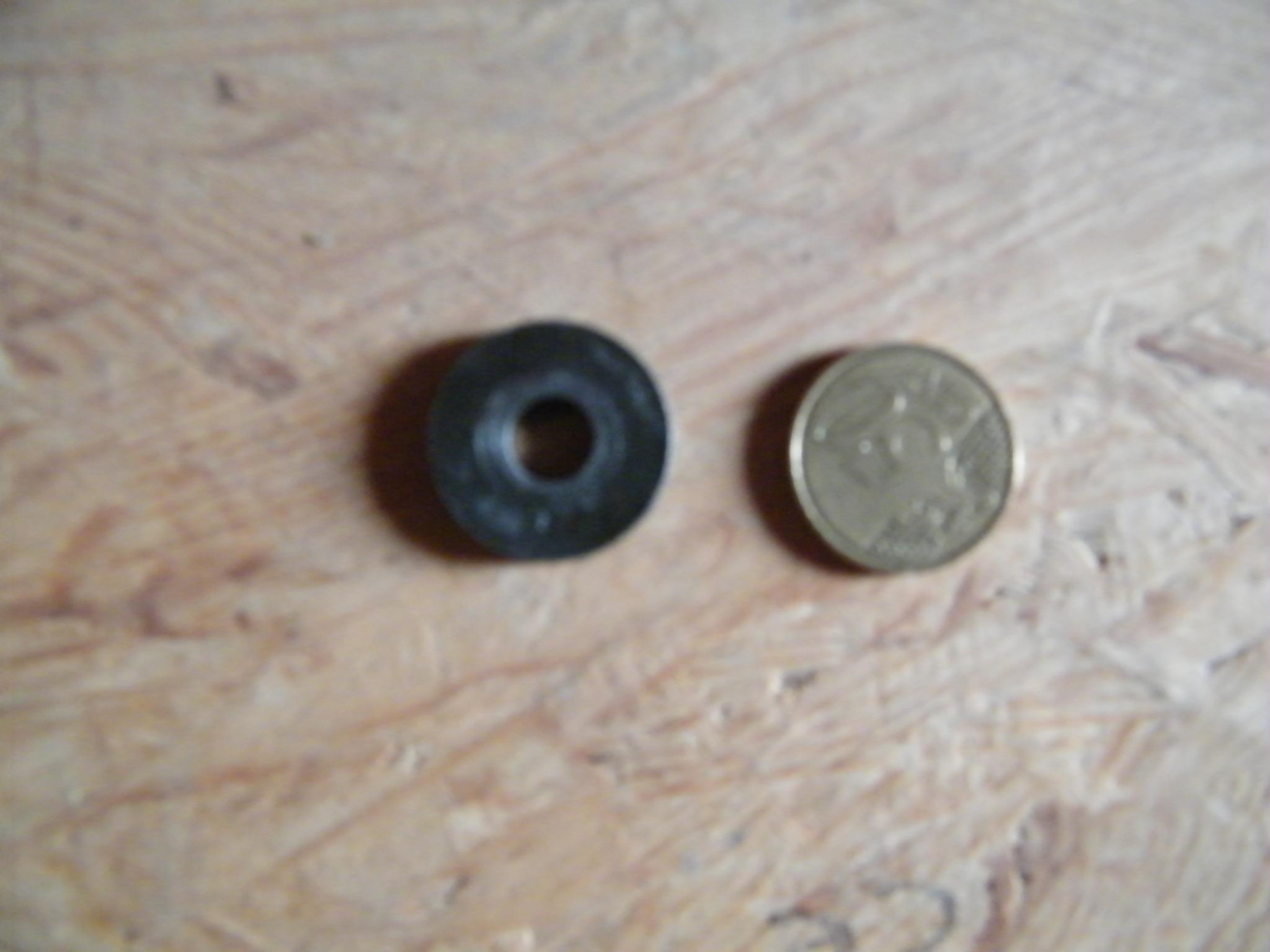

So, vielleicht wird es nochmal richtig peinlich. Wer kann mir sagen wo diese Unterlegscheibe hingehört? Das daneben ist ein 50 Cent Stück.
:unbekannt: ist einfach übrig geblieben. Muss beim Ausbau gewesen sein, lag nämlich noch im Bus.

Könnte eine unter den Zylinderkopfschrauben sein. Wäre nicht so gut...
chrashblond
Beiträge: 253
Registriert: 30.04.2010 08:46
Re: Ausbau Motor Typ4
Beitrag von chrashblond »
Wie gesagt, hab ja die Zylinder und Co erst im Wohnzimmer zerlegt, und das Teil war noch im Bus.... Muss also vom Demontieren der Rausholarbeit sein.
Beiträge: 4360
WIe dick ist die Scheibe denn?
