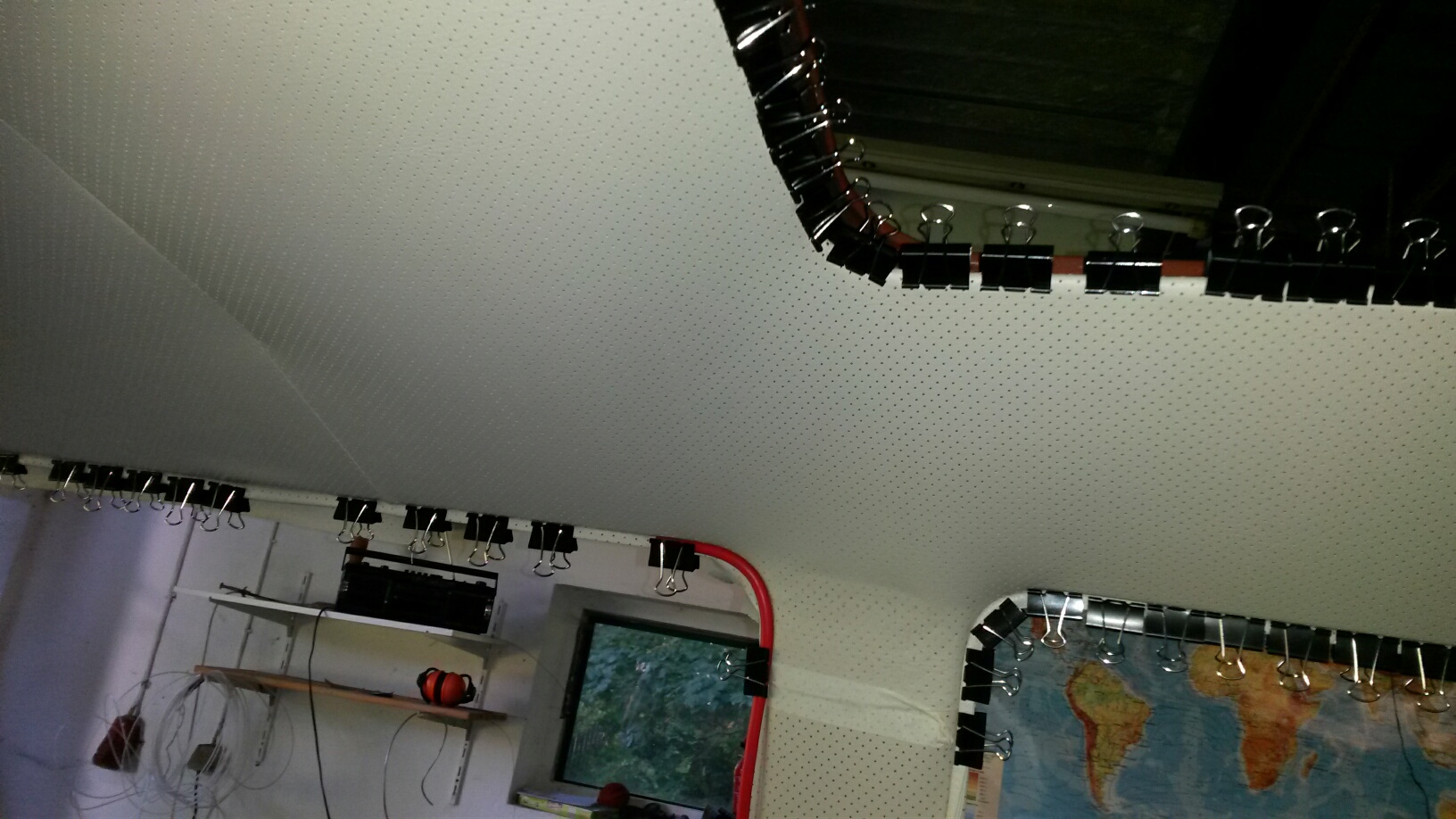

Falls das hier mal jemand liest, der selber nen Himmel einbauen will. Bislang kann ich sagen, dass es besser klappt als befürchtet. Man braucht allerdings eine Menge Geduld! Beim zweiten mal geht das mit Sicherheit viel schneller, aber jede kleine Nachlässigkeit sieht man nachher durch leichte Wellen oder durch die Lochung. Ich habe glaube ich 200 dieser Klammern gekauft und die Menge scheint bislang auch gut zu passen. Jetzt grad beim Schiebedach und den C-Säulen sind alle in gebrauch. Bei den Radien an den Fenstern kann ich nur empfehlen: Erst die Graden Flächen so exakt wie möglich verkleben und aushärten lassen. Die stellen dann fixieren und den Himelstoff am Radius mit nem Fön sehr warm machen und "tiefziehen". Da die Klammern nicht in den Radien verwendet werden können habe ich mir da mit dickem Kabel (16 oder 25mm^2 bei mir) oder kleinem Kantenschutz (vom Schiebedachausschnitt und links von der Schiebetür) geholfen. Das geht super!
Ein paar Tage sollte man dafür aber einplanen und ideal sind zwei Personen.

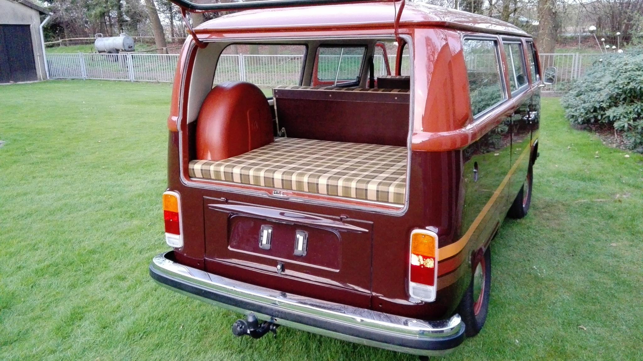

Ein paar Bilder des Kofferraums. Nicht original, aber wie ich finde eine gute Lösung. Ich möchte noch ein Matratzenstück machen, welches ich anstelle des Ersatzrades einlegen kann.

Harte Arbeit mit der Matratze hinten. Da hatte jemand viel Zeit an der Nähmaschine für die ganzen Aussparungen.
Und dann musste das Karo ja durchgehend nach vorne sein. :respekt:
Und woher hast du den Stoff?

Den Stoff habe ich von Busok. Der ist 1a. Ist in der Realität nicht so grün, halt das Westfalia braun.
Die hintere Matratze musste Muttern auch nähen, da war ich nur Assistent :) Für die Rechtecke hats aber gereicht.
