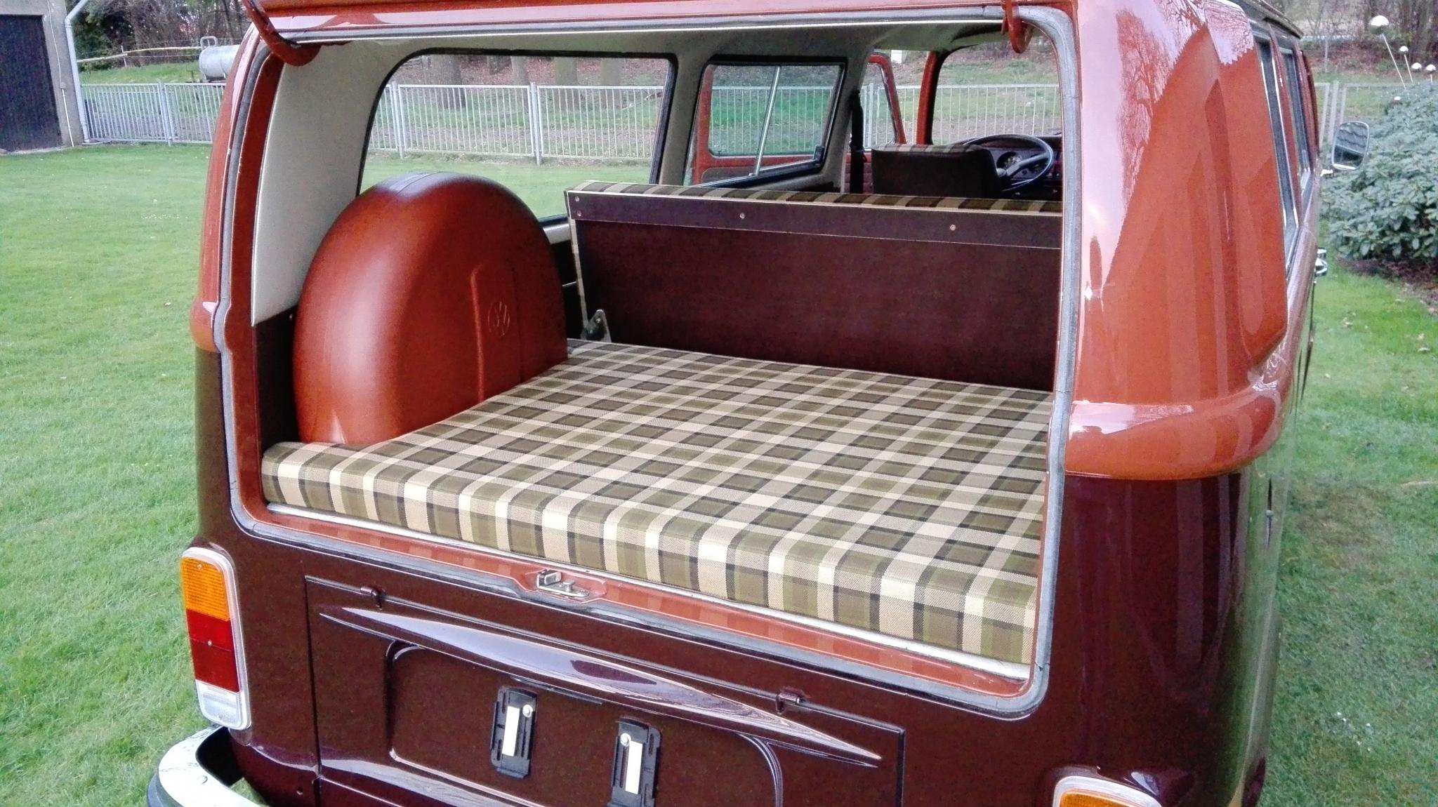

Ein paar Bilder des Kofferraums. Nicht original, aber wie ich finde eine gute Lösung. Ich möchte noch ein Matratzenstück machen, welches ich anstelle des Ersatzrades einlegen kann.

Harte Arbeit mit der Matratze hinten. Da hatte jemand viel Zeit an der Nähmaschine für die ganzen Aussparungen.
Und dann musste das Karo ja durchgehend nach vorne sein.
Und woher hast du den Stoff?

Den Stoff habe ich von Busok. Der ist 1a. Ist in der Realität nicht so grün, halt das Westfalia braun.
Die hintere Matratze musste Muttern auch nähen, da war ich nur Assistent
 Für die Rechtecke hats aber gereicht.
