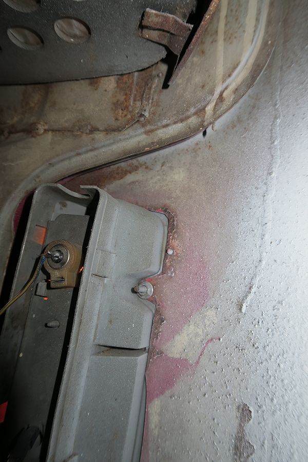

Nachdem der eine Tag nicht so erfolgreich war, hab ich weitergesucht und hätte gern eine Einschätzung zu folgendem Bus, gleich der rote oben Links:
http://clausclassics.com/
Was fällt euch auf?
Gibt es Sachen, die gar nicht gehen?
Besten Dank.
Gruß woita
Was fällt euch auf?
Besten Dank.
Gruß woita
T2a BJ.68
Steve
- Beiträge: 1353
Re: Einschätzung T2a Westfalia
gut das du den auf den Bilder hast stehen lassen
Der rote Westy im Link sieht auf den ersten Blick ganz gut aus. Ist mit Sicherheit eine gute Basis für eine Restaurierung oder zum Fahren wie er ist.
Ich finde nur den Preis deutlich zu hoch, ich würde den eher bei maximal 12-14t Euro einordnen.
Der Wagen ist außen schonmal überlackiert in meinen Augen, die Steckdose istz eigentlich weiß. Da gilt es nach Unfallschäden und Spachtel zu gucken!
Die Innenausstattung sieht ganz brauchbar aus, ist halt hier und das was zu tun. Es fehlen die Ausklappablage am Gewürzregal und die Klappablage über der Spüle.
Die Bezüge sind nicht original.
Der Motor ist mit Sicherheit nicht überholt, dafür aber verbastelt und der falsche für das Baujahr.
Könnte gut sein, dass die Front unter dem Reserverad gerissen und verbeult ist. In Amerika wird der Halter immer gerne nur am Blech der Maske verschraubt.
So verbrannt wie der Lack aussieht kannst du mit hoher Wahrscheinlichkeit alle Gummiteile tauschen wenn nicht schon geschehen.

Die Ablauflöcher an den Aussenschwellern deuten daraufhin dass sie original sind. Am Radlauf vorn – wenn das ne Blase ist, wirst du dahinter Rost finden. Das Dach finde ich schön gerade, die Befestigung vorn kann ich irgendwie nicht deuten. Das hintere Gepäckteil ist OK, gehört kein Dichtgummi dran. Insgesamt sehr schöner Bus.

Bei dem Preis (und letztlich Pflegezustand) halte ich das insgesamt für einen gewagten Risikokauf. Zustand Vorderachse, Lenkgetriebe, Bremsen u.v.m. lässt sich nach Foto nun einmal nicht beurteilen, da lauern gewisse Unabwägbarkeiten.
Solltest in jedem Fall eine (großzügige) finanzielle Reserve haben. Wenn man das Fahrzeug wieder auf die Straße (und durch den TÜV) gebracht hat, dürfte man sich kaum im "Gewinnbereich" bewegen. Das soll heißen, das man sich mit den gemachten Investitionen bestenfalls in der Höhe eines möglichen Schätzwertes befindet.

Da er aus einer Wüstenregion kommt, würde ich vorsichtig sein. Im schlimmsten Fall hast du nach paar Jahren europäischem Klima in den Hohlräumen überall ordentlich Rost. Durch den darin abgelagerten Wüstensand und Dreck, beginnt das über kurz oder lang ordentlich zu faulen. Und mit überall meine ich nicht nur Schweller und Co. Der Sand ist in jeder Ritze, teilweise zwischen den Blechen.
Noch kurz paar Worte zum Lack:
Wie Rolf-Stephan schon schrieb, ist die angebliche Patina nicht echt. Wirkt sehr unauthentisch
Ich würde den Kahn nicht kaufen
