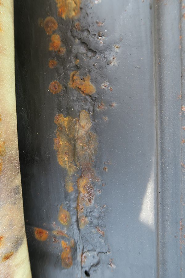

Nachdem der eine Tag nicht so erfolgreich war, hab ich weitergesucht und hätte gern eine Einschätzung zu folgendem Bus, gleich der rote oben Links:

Der rote Westy im Link sieht auf den ersten Blick ganz gut aus. Ist mit Sicherheit eine gute Basis für eine Restaurierung oder zum Fahren wie er ist.
Ich finde nur den Preis deutlich zu hoch, ich würde den eher bei maximal 12-14t Euro einordnen.
Der Wagen ist außen schonmal überlackiert in meinen Augen, die Steckdose istz eigentlich weiß. Da gilt es nach Unfallschäden und Spachtel zu gucken!
Die Innenausstattung sieht ganz brauchbar aus, ist halt hier und das was zu tun. Es fehlen die Ausklappablage am Gewürzregal und die Klappablage über der Spüle.
Die Bezüge sind nicht original.
Der Motor ist mit Sicherheit nicht überholt, dafür aber verbastelt und der falsche für das Baujahr.
Könnte gut sein, dass die Front unter dem Reserverad gerissen und verbeult ist. In Amerika wird der Halter immer gerne nur am Blech der Maske verschraubt.
So verbrannt wie der Lack aussieht kannst du mit hoher Wahrscheinlichkeit alle Gummiteile tauschen wenn nicht schon geschehen.

Wann war denn genau die Umstellung von Einkanal auf Doppelkanal-Motor?
Ich würd dann auch wieder zurückrüsten auf den orig. Luftfilter, Auspuff wahrscheinlich auch.
Dieser Halter fürs Reserverad ist auf den Bilder nicht sichtbar, bzw. nicht vorhanden. Danke für den Hinweis, dann schau ich da nach.
Gummis werden nicht neu sein, denke, dass da alle getaucht werden müssen, damit der Bus dann auch dicht ist.
War die Spange am Westfaliadach über der Frontscheibe für US-Ausführungen normal?
Ist das Lufteinlassgitter normal in Wagenfarbe lackiert?
Kann man innen und außen einfach auf die europäischen Stecker umrüsten?
Gibt es das Armaturenbrett noch gebraucht in gutem Zustand ohne Risse?
Gruß woita

Die Ablauflöcher an den Aussenschwellern deuten daraufhin dass sie original sind. Am Radlauf vorn – wenn das ne Blase ist, wirst du dahinter Rost finden. Das Dach finde ich schön gerade, die Befestigung vorn kann ich irgendwie nicht deuten. Das hintere Gepäckteil ist OK, gehört kein Dichtgummi dran. Insgesamt sehr schöner Bus.
Risse im Armaturenbrett? Kenne ich so nicht, wo sollen die sein?
Gruß, Jan

IIRC zum Modelljahr 1970. Damit wäre der Motor korrekt.woita hat geschrieben:Wann war denn genau die Umstellung von Einkanal auf Doppelkanal-Motor?

Was mich etwas wundert ist der angeliche abgeschrubbelte Patina-Lack...
Sieht mir nicht authentisch aus und hier in Berlin habe ich auch schon so ein pseudopatinierten T2 frisch aus den USA gesehen...
da hatte jemand schell mal dran rumgepfuscht um die Optik zu erzielen... aber wirklich sau billig gemacht...
so kann sich der Händler die Frage nach schlechten Lack darunter bzw. eine viel teurere Lackierung ersparen
manche stehen wohl drauf...
Untenrum braucht er schnell wieder Lack und Schutz, sonst ist er bei unserem Klima schnell weggerostet.
Seh da 'ne Menge Arbeit... machbar, aber nicht nur rostfrei... und einen recht hohen Preis... aber muss jeder selber wissen...

zu MJ '71 (also ab 08.70) gab es den "Twin-Port-Motor" mit 50 PS, vorher den Single-Port mit 47 PS.woita hat geschrieben:Wann war denn genau die Umstellung von Einkanal auf Doppelkanal-Motor?
... bitte die Aussage prüfen. FIN fängt mit 230 an, also m.E. nach MJ '70 (und da sollte doch noch der Singleport-Motor drin sein?!)boggsermodoa hat geschrieben:IIRC zum Modelljahr 1970. Damit wäre der Motor korrekt.
... und Heizung nicht vergessen wegen TÜV.woita hat geschrieben:Ich würd dann auch wieder zurückrüsten auf den orig. Luftfilter, Auspuff wahrscheinlich auch.
Drei ? hätte ich noch wegen Tieferlegung, ob da der TÜV so ohne Weiteres mitspielt kann ich nicht abschätzen.
Ja.woita hat geschrieben:... ist das Lufteinlassgitter normal in Wagenfarbe lackiert?
Bei dem Preis (und letztlich Pflegezustand) halte ich das insgesamt für einen gewagten Risikokauf. Zustand Vorderachse, Lenkgetriebe, Bremsen u.v.m. lässt sich nach Foto nun einmal nicht beurteilen, da lauern gewisse Unabwägbarkeiten.
Solltest in jedem Fall eine (großzügige) finanzielle Reserve haben. Wenn man das Fahrzeug wieder auf die Straße (und durch den TÜV) gebracht hat, dürfte man sich kaum im "Gewinnbereich" bewegen. Das soll heißen, das man sich mit den gemachten Investitionen bestenfalls in der Höhe eines möglichen Schätzwertes befindet.

Da er aus einer Wüstenregion kommt, würde ich vorsichtig sein. Im schlimmsten Fall hast du nach paar Jahren europäischem Klima in den Hohlräumen überall ordentlich Rost. Durch den darin abgelagerten Wüstensand und Dreck, beginnt das über kurz oder lang ordentlich zu faulen. Und mit überall meine ich nicht nur Schweller und Co. Der Sand ist in jeder Ritze, teilweise zwischen den Blechen.
Noch kurz paar Worte zum Lack:
Wie Rolf-Stephan schon schrieb, ist die angebliche Patina nicht echt. Wirkt sehr unauthentisch
Ich würde den Kahn nicht kaufen
