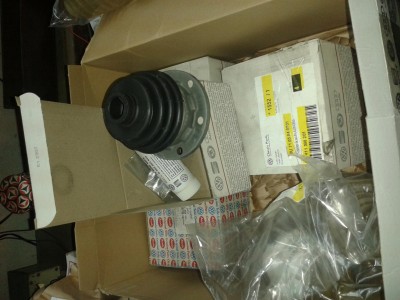

Und hier sehen wir die verschiedenen Kandidaten die ich bei Classic Parts bestellt habe:
1. Originale VW :dance:
das sind die die im Set mit Schrauben und Fett kommen.

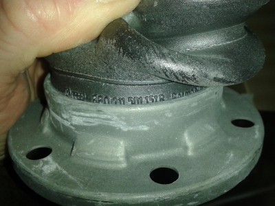

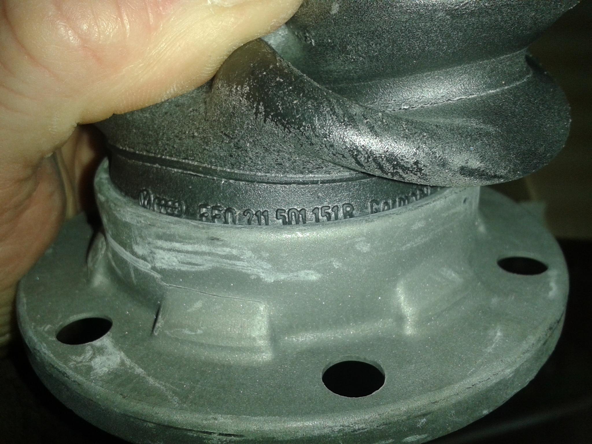

Teilenummer 411 598 201
auf der Manschette lese ich 211 501 151 B
Innen Ø der Blechkappe 100mm Lochabstand 86mm Ø 8,5 der Schraublöcher. Vielleicht kann das ja jemand am Originalteil bestätigen.
Material ist Gummi so wie ich das von früher auch kenne. Irgendwo in den untiefen meines Kellers liegt noch eine Antriebswelle die in den 90igern mal ausgebaut habe finde sie nur nicht mehr die wäre jetzt gut als Vergleich... :?

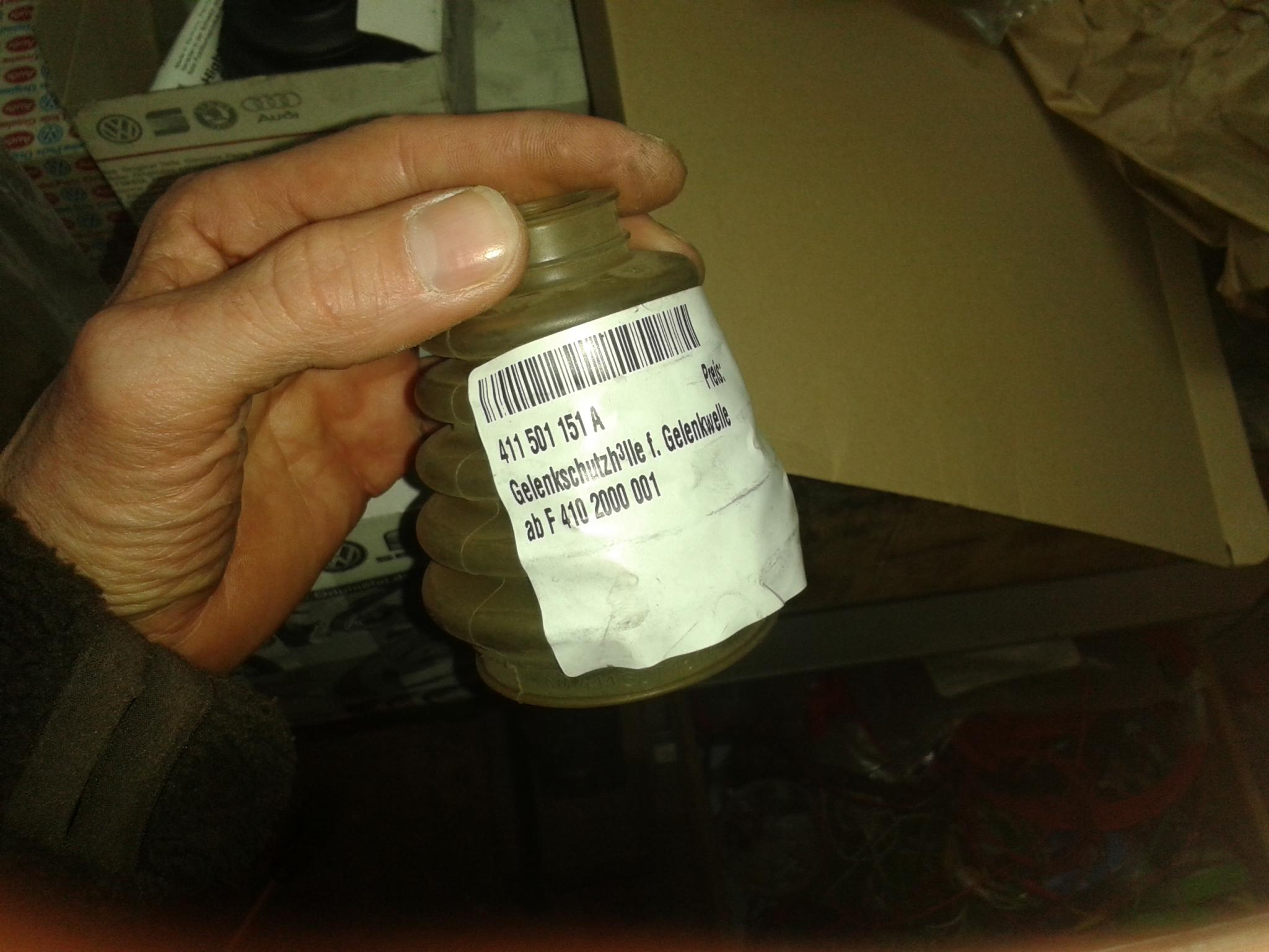

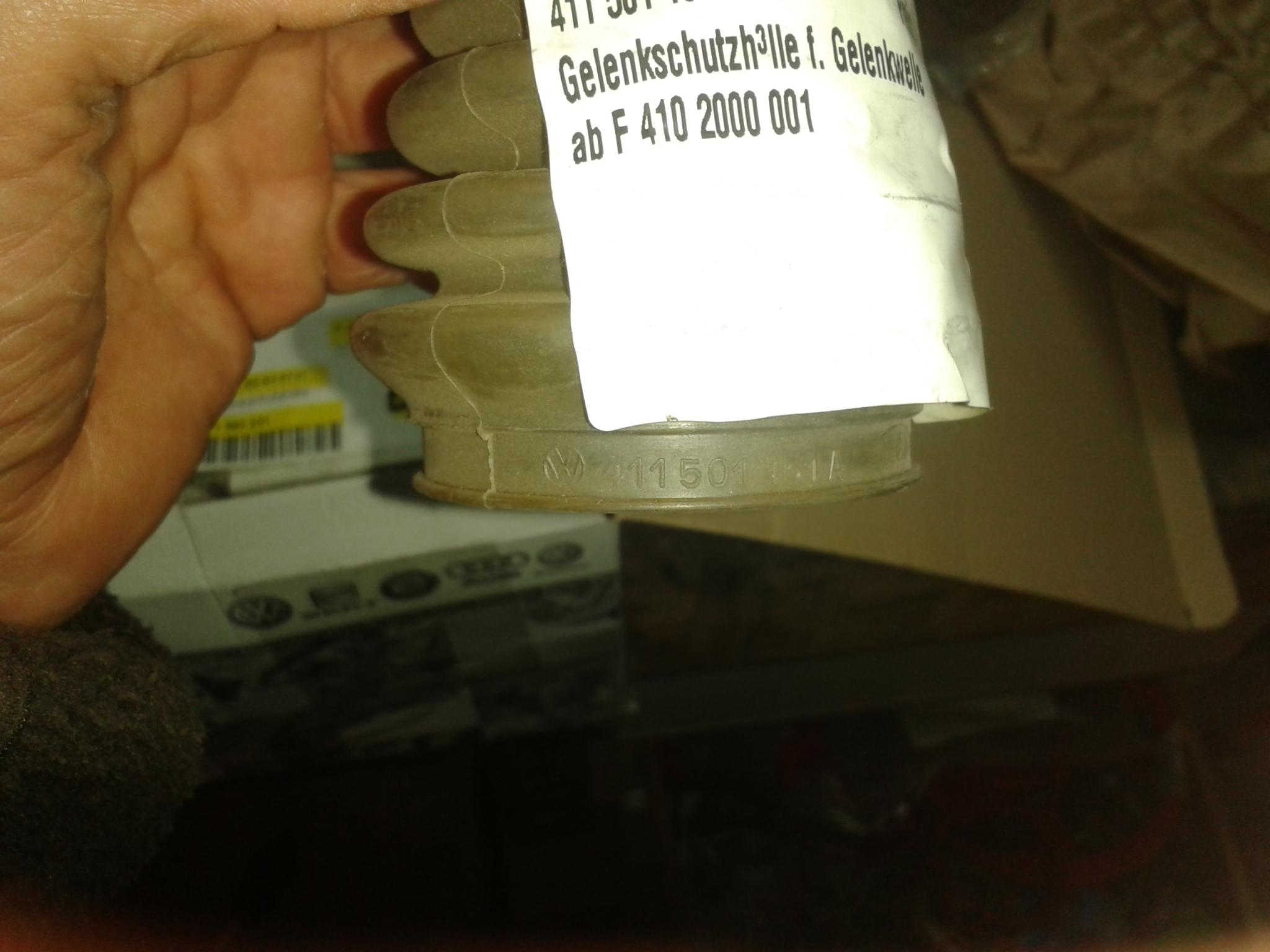

2. Scheint auch VW Teil zu sein. ist aber vom Material nicht mit den 1. zu vergleichen. leicht durchsichtig und wesentlich unflexibler als die 1. Ob die passen kann ich leider nich sagen da die anderen die Blechmanschette dabei haben. Teilenummer: 411 501 151A

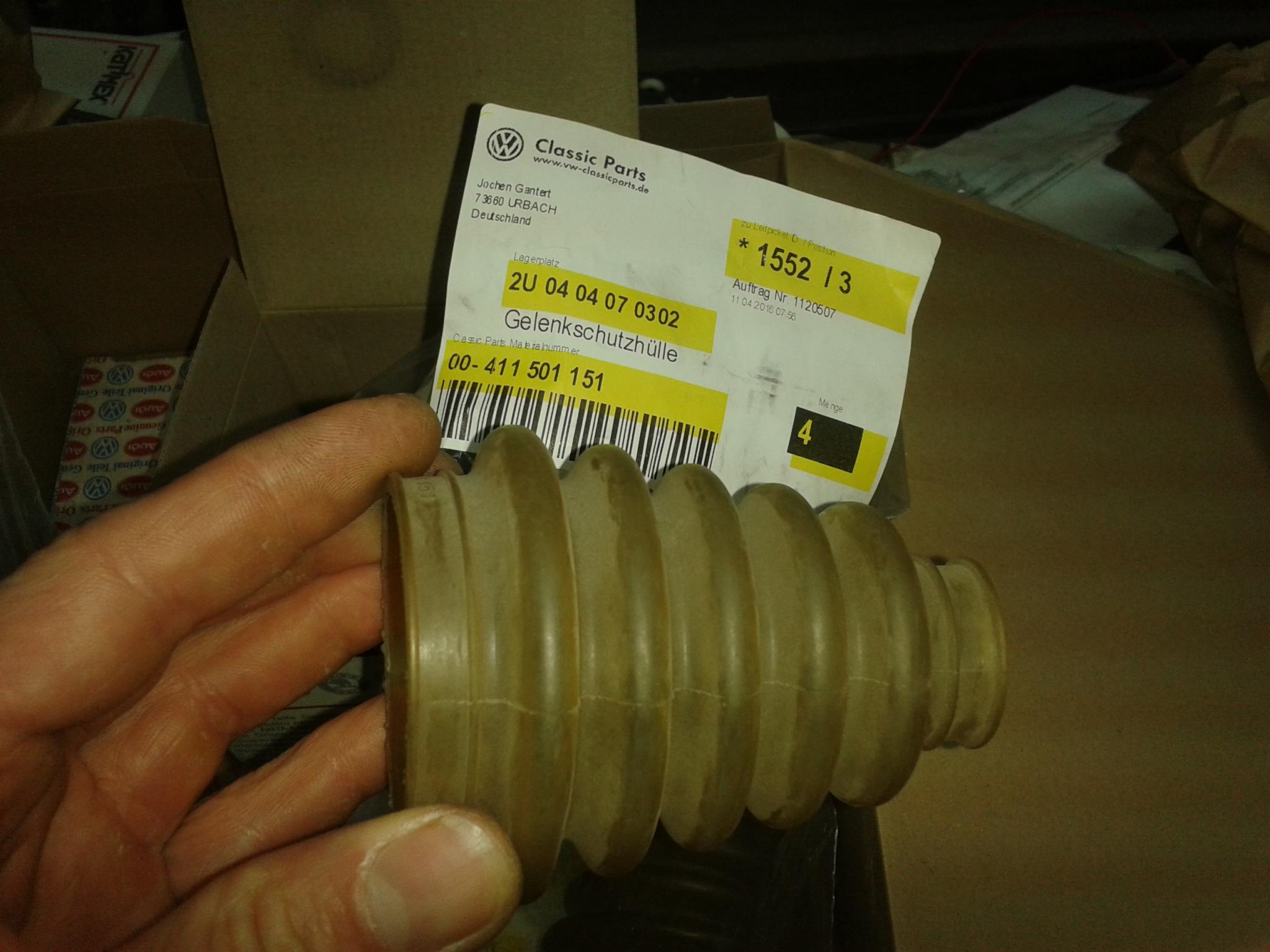

3. Scheint auch ein VW Teil zu sein. Ist aber etwas im Durchmesser dafür aber etwas länger als 2. Auch hier kann ich nichts zu sagen ob es passt beim Bus. Scheint das gleiche etwas steifere Material wie 2. zu sein.
Materialnummer 411 501 151

So Job ist getan unter der Materialnummer 411598201 befinden sich Kappen mit der Nummer 211501151B

Hallo Jochen,
Bingo :!:
bullijochen hat geschrieben:Vielleicht kann das ja jemand am Originalteil bestätigen.
bullijochen hat geschrieben:Innen Ø der Blechkappe 100mm...
Passt, ist (bzw. entspricht) exakt dem Außendurchmesser des Gleichlaufgelenks beim T2. :wink:
bullijochen hat geschrieben: Lochabstand 86mm Ø
:yau: , = Lochabstand der gegenüberliegenden Bohrungen :!: , Lochabstand benachbarter Bohrungen 43,6 mm.
bullijochen hat geschrieben:8,5 der Schraublöcher..
... sollte auch passen, bei Gelenkschutzkappe 211 501 141 A sind es sogar 9,65mm :!:
bullijochen hat geschrieben:... auf der Manschette lese ich 211 501 151 B
...hatten wir hier schon einmal (BTW: danke an Rolf-Stephan für die Dokumentierung):
http://www.vw-t2-bulli.de/index.php?axleboots-de
... dann allerdings bei der Teilenummer "251 598 201" (quasi auch "nur" als "Unterbauteil"). Da fragt man sich echt, was VW da mit den Ersatzteilnummer so veranstaltet hat. :?
Anmerkung: "211 501 151 B" ist mir nirgendwo als eigenständige Manschette untergekommen.
bullijochen hat geschrieben:2. Scheint auch VW Teil zu sein. ist aber vom Material nicht mit den 1. zu vergleichen. leicht durchsichtig und wesentlich unflexibler als die 1. Ob die passen kann ich leider nicht sagen da die anderen die Blechmanschette dabei haben. Teilenummer: 411 501 151A
... das ist die Gelenkschutzhülle für Gelenkwelle für den Typ 4 ab. Fg.-Nr 410 2000 001
Dann braucht man nur noch die Schutzkappe (Blechmanschette wie Du es nennst) für das Gleichlaufgelenk (211 501 141 A) und die entsprechenden Klemmen dazu 8) und schon hat man 411 598 201 bzw. 251 598 201 (für Gleichlaufgelenk mit 100er Durchmesser bzw. 100er Flansch der Schutzkappe).
So, nun zu 3
bullijochen hat geschrieben:Materialnummer 411 501 151
... das ist die Gelenkschutzhülle vom Typ 4 für die Gelenkwelle bis Fg.-Nr 419 100 000
und erfordert die Schutzkappe für das Gleichlaufgelenk mit der Teilenummer "113 501 141".
Diese Kappe ist für den Außendurchmesser (Flansch) 94 mm ausgelegt, das Gleichlaufgelenk "113 501 331" stammt vom Käfer,
mit Klemme 61 mm für Gelenkschutzhülle (anstelle 65,5mm von oben genannter Manschette "411 501 151A" ) und Klemme 34mm für Gelenkschutzhülle.
Alles klar?
Mich würden einmal die kleinen und großen Durchmesser von den Manschetten laut Deiner Aufstellung von 2 (411 501 151A) und 3(411 501 151) interessieren.

Also Durchmesser derManschette 2:
58mm und 22mm
MAnschette 3:
54mm und 22mm
