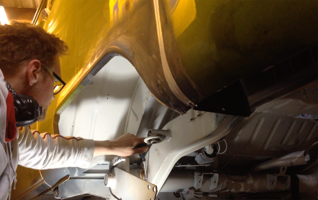

Am Wochenende in der Verteilerwerkstatt gewerkelt, damit einige Foriker einen saubern Saisonstart haben.
Abends mit einem Kumpel unter Einsatz aller bereits erfundenen und noch nicht erfundenen Werkzeuge die Hinterachsmanschetten rausgeprökelt. Gestern dann die dahinterliegenden rostigen Bereiche der Achse glasgestrahlt. Das war ein Akt, da das Urpsprungsmetall teilweise an der unzugänglichsten Ecke bis zu 4mm aufoxidiert war...nie...wieder.
Mitte der nächsten Woche kommen dann die neuen Manschetten von Hardtopwesty :thumb:
