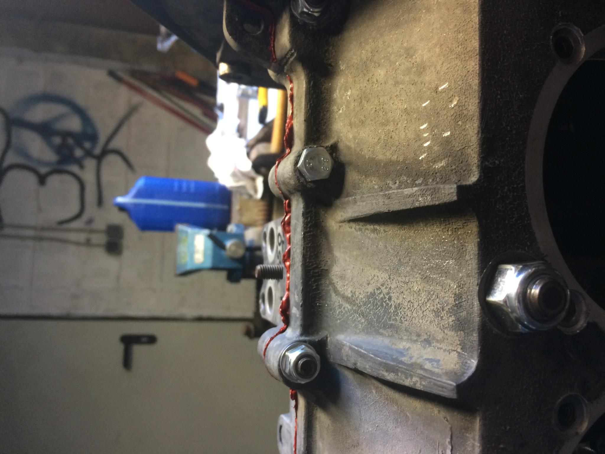

ich bin gerade dabei meinen 1835 ccm Typ 1 Motor wieder zusammmenzubauen und habe beim Zusammenbau der Gehäusehälften das rote Dirko HT verwendet. Beim zusammenpressen quillte das Zeug dann ca. 2-3 mm raus (siehe Bilder).
Was haltet ihr von Dirko HT für die Gehäusehälften? Ich hab gelesen, dass das Spaltmaß dann zu groß ist und dies dazu führt das die Kurbelwelle in ovalen Bohrungen liegt oder das das Zeug i-wann abfällt und die Ölbohrungen verstopft. Andere sagen aber auch das das alles nicht so schlimm ist und die Dichtmasse einfach nur im Ölfilter landet. Ich überlege jetzt das Gehäuse nochmal aufzumachen und Loctite 574 zu verwenden, weiß aber nicht ob das überhaupt nötig ist.

Die Frage ist ob man das so lassen kann ohne dabei ein Risiko einzugehen. Hat sich aber erledigt, hab mich dazu entschieden auf Nummer sicher zu gehen, den Block nochmal aufgemacht und alles neu gemacht mit Loctite.

ich habe mit Dirko Masse mal einen 1776er geschlachtet. Genau den Effekt den Du beschreibst: Dichtmasse quillt raus und bildet kleine Würste. In der Theorie nicht kritisch, aber die Dirko Dichtmasse härtet auch in Öl aus. Damit werden die kleine Würste dann angesaugt und verstopfen die Ölkanäle. Von dem 1776er blieb außer den Vergasern nichts mehr brauchbares übrig. Die Kurbelwell hatte gefühlt achtes Untermaß. Und das geht dann echt schnell ...
Ob die heutige Dirko auch noch so scheiße ist, weiß ich nicht, aber ich gehe seither auf Nummer sicher und verwende Loctite 574. Die ist extra für luftgekühlte Motoren gemacht. Loctite härtet im Öl nicht aus sondern bleibt flüssig und somit werden die Würste dann ausgeschwemmt und bleiben im Filter hängen. Sprich nach dem ersten Ölwechsel sind die Reste dann weg. Und außen am Gehäuse kannst Du die Würste dann einfach abwischen.
Ansonsten gilt was schon gesagt wurd: weniger ist mehr: auch von der Loctite nur eine hauchdünne Schicht auftragen. Einfach aus der Dose eine Raupe ziehen und dann mit einem Spatel verstreichen.

ich würde auch jederzeit eine moderne anaerobe Flächendichtung wie Loctite 574 dem Dirko-Zeug vorziehen.
die rausquellenden Überreste härten nicht aus und werden mit der Zeit abgewaschen vom Öl.

Was du da bemängelst, ist kein Fehler sondern eine zugesicherte Eigenschaft von Dirko Dichtmasse. Härtet aus und härtet durch, Schichtdicke etwa 1mm/Tag. Steht groß und breit auf der Tube. Damit kannst du sogar modellieren. Wenn du dieses Merkmal brauchst, ist das Zeuch ein Segen. In einer Kurbelhausfuge hat es m.E. jedoch nichts zu suchen.bugster_de hat geschrieben:Ob die heutige Dirko auch noch so scheiße ist, weiß ich nicht,

erst einmal Danke für eure Antworten, da bin ich ja froh, dass ich die noch einmal neu gemacht habe. Schien mir dann doch etwas suspekt beim zusammenschrauben der Gehäusehälften. Hatte mir vorher auch ehrlich gesagt keine Gedanken über die Dichtmasse gemacht. Bei CSP kauft man Dirko HT ja als "Gehäusedichtmasse".
Hier nochmal ein Bild wie ich es jetzt gemacht habe, denke das das jetzt so richtig ist. Habe Loctite 573 verwendet

Das Fett hat in den Lagerschalen nix zu suchen. (zu dick)
Mach das da weg.
Beim Zusammenbau an den Lagern reicht Öl, und das gerne etwas mehr.
