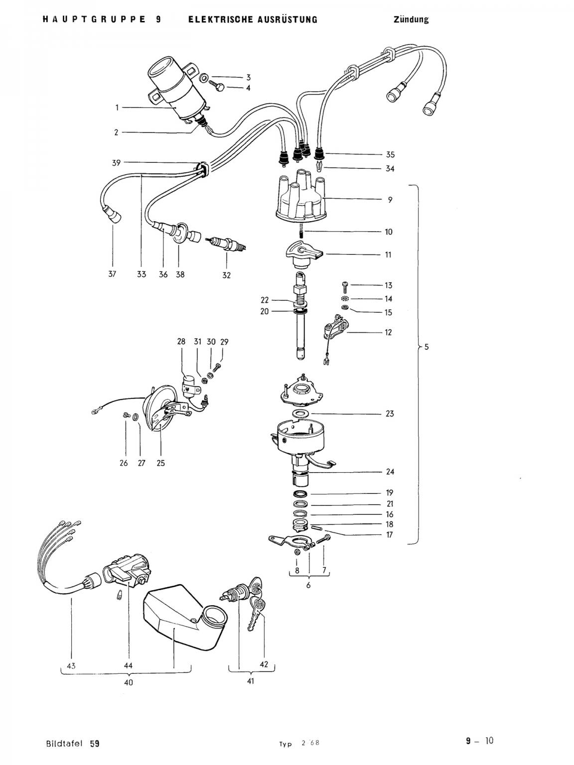

boggsermodoa hat geschrieben:...weil der Schleifklotz auf dem Verteilernocken abgenutzt ist.
Nur damit ich mit den Begriffen klar komme:
Welches ist der Schleifklotz auf der Verteilernocken?
Nummer 11 auf der Explo? Oder die 9 (Zündverteilerkopf)
Was sollte man da alles ersetzen?

Moin
Nimm dir mal deine explodierte Skizze und suche die Nummer 12. Das ist der Unterbrecherkontakt. Eben jener, den du teuer erstanden hast.
Darauf sitzt ein kleiner Block aus Plaste und Elaste. Dieser kleine Block liegt im eingebauten Zustand an der Verteilerwelle an.
Dadurch das an dieser Stelle die Verteilerwelle nicht rund, sondern eher leicht eckig ist drückt dieser Block den Unterbrecherkontakt und öffnet und schießt ihn.
Wenn dieser Block verschleiß ändert sich der Abstand im Kontakt und somit Schließwinkel.
Was zu schlechterer Zündung und im dümmsten Fall zum Schaden im Kondensator führen kann. Diesen findest du in deiner explodierten Zeichnung mit 28 beschriftet. Wenn dieser rumbockt kann es zu deinen erwähnten Leistungsabfällen, stottern, Fehlzündungen und am Ende zum totalen Verweigern führen.
Ich würde also den Unterbrecherkontakt nochmal prüfen und sicherstellen, daß der Abstand der Kontakte 0,4 mm beträgt. Achte auch darauf, daß die Kontaktfläche zwischen dem Block und der Verteilerwelle gefettet ist um den Verschleiß des Blocks zu minimieren. Danach würde ich den Kondensator wechseln. Kost alles nicht die Welt und kann man problemlos selber machen.

@Polle: Funktionsweise der Kontaktzündung kenne ich schon, nur eben ab und zu mit den vielen unterschiedlichen Begriffe halt Mühe korrekt zuzuordnen.
Kondensator wurde vom Vorbesitzer vor genau zwei Jahren ersetzt, damals scheinbar urplötzlich stehen geblieben.
Seither ist der T2a nicht viele km gefahren worden.
Wie oben schon erwähnt vorgestern der Unterbrecher ersetzt worden (0.4mm und mit Unterbrecherfett gefettet).
Probleme mit heutiger Kondensatorqualität kenne ich, zuletzt hat ein neuer Vespa-Kondensator auch nur gerade mal 500km gehalten. Bei einer PX-Vespa ist UB und Kondensator Ausbau und Einbau nicht ganz so easy wie beim T2. Letztere muss gelötet werden.
