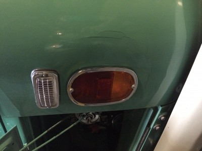

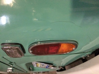

Viel ärgerlicher war jedoch die Entdeckung meiner hinteren rechten Ecke. Der Lack auf einmal gerissen rund ums Rücklicht? Die Abschlussscheibe genauer angeschaut und Risse entdeckt? Nun, entweder habe ich (eher unwahrschlich) beim Rangieren ein Hindernis nicht gesehen und es geschafft nur mit der Ecke aber ohne Stossstangenkontakt die Ecke leicht zu deformieren - oder jemand anders hat mich nicht gesehen und mit seinem SUV oder Pick-Up es geschafft mir ohne die Stossi zu berühren die Ecke zu deformieren. :-/
- 1
- 2
Naja, mal sehen was sich da noch machen lässt in der kurzen Zeit. Die Ecke hat allerdings eh Arbeit nötig, da der Batterieboden getauscht werden muss...
