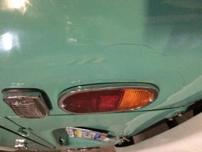

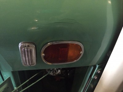

Viel ärgerlicher war jedoch die Entdeckung meiner hinteren rechten Ecke. Der Lack auf einmal gerissen rund ums Rücklicht? Die Abschlussscheibe genauer angeschaut und Risse entdeckt? Nun, entweder habe ich (eher unwahrschlich) beim Rangieren ein Hindernis nicht gesehen und es geschafft nur mit der Ecke aber ohne Stossstangenkontakt die Ecke leicht zu deformieren - oder jemand anders hat mich nicht gesehen und mit seinem SUV oder Pick-Up es geschafft mir ohne die Stossi zu berühren die Ecke zu deformieren. :-/

HeWeThue hat geschrieben: Viel ärgerlicher war jedoch die Entdeckung meiner hinteren rechten Ecke. Der Lack auf einmal gerissen rund ums Rücklicht? Die Abschlussscheibe genauer angeschaut und Risse entdeckt? Nun, entweder habe ich (eher unwahrschlich) beim Rangieren ein Hindernis nicht gesehen und es geschafft nur mit der Ecke aber ohne Stossstangenkontakt die Ecke leicht zu deformieren - oder jemand anders hat mich nicht gesehen und mit seinem SUV oder Pick-Up es geschafft mir ohne die Stossi zu berühren die Ecke zu deformieren. :-/
Na das sieht für mich nach einem Anfahrschaden aus. :shock: Das Blech kann doch an dieser Stelle oberhalb des Batterieboden etwas nachgeben. Wenn solch ein Riss rund um die Heckleuchte entstanden ist, hat aus meiner Sicht "etwas" ziemlich heftig dagegen gedrückt. Tut mir Leid für den Ärger den du da hast. :tear:

Danke für die Anteilnahme... Mal sehen, was sich noch machen lässt. Ärgert mich auf jeden Fall sehr...

Beileid zur Delle.
Ich würd ausrasten.

Polle hat geschrieben:Beileid zur Delle.
Ich würd ausrasten.
Danke... Ausrasten bringt mir leider nichts. Aber vielleicht kann ich noch was richten lassen...
