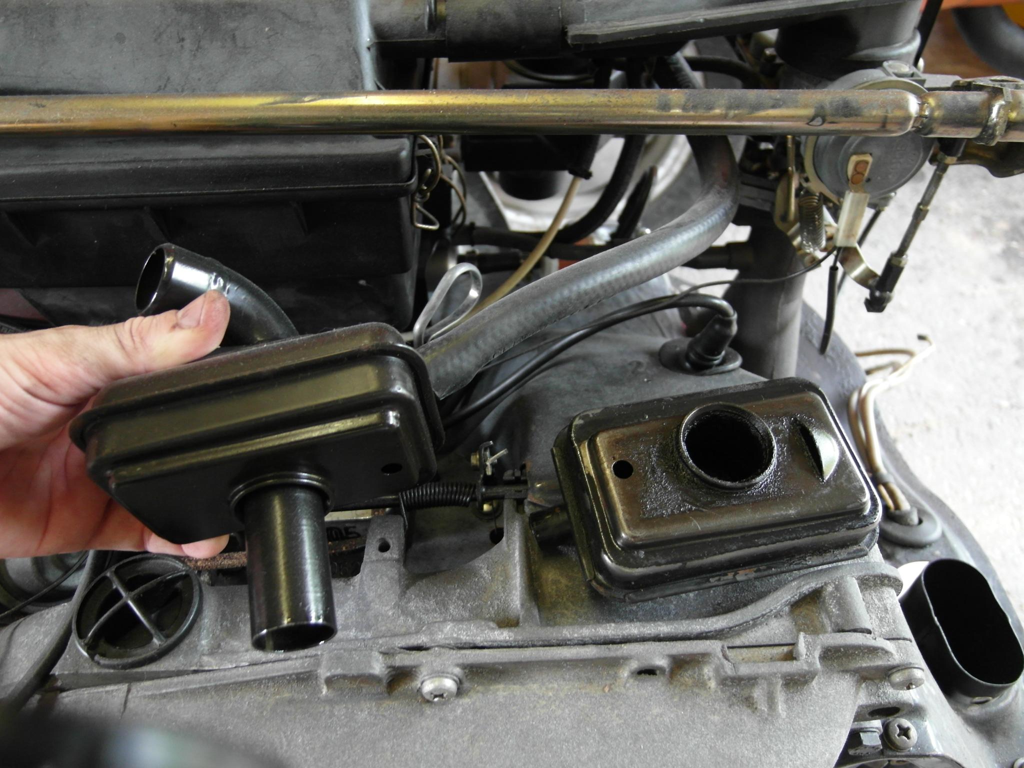

4) Da es sich bei meinem Bus um einen US-Bus handelt, hat er im Motorraum zusätzlich einen Kohlefilter (schwarzer Kasten). Sehe ich das richtig, dass bei den europäischen Motoren dieser einfach gefehlt hat und die Schläuche in den Luftfilter geführt wurden? Meiner ist total versifft (eine riesen Sauerei hat sich drin angesammelt). Ich habe vor den Kasten einfach wegzulassen.
Ich bin froh, wenn mir hier weitergeholfen werden kann. Ich werde heute noch einen Blick hinter die Schottwand werfen und den Tank inkl. Entlüftung und Zufuhrschläuche prüfen (wenn der Motor schonmal draussen ist).

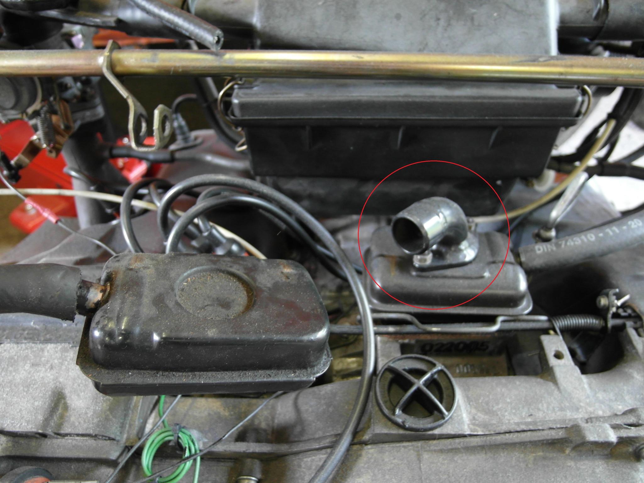

also zu 2.
Bei meinen AP Motor ist auch die linke Variante verbaut, also mit dem seitlichen Schlauchanschluss
zu 3.
ja gehört ne Dichtung ran, müsstes mal beim Teilekatalog schauen.
zu 4.
hab keinen Kohlefilter, Kubrelwellenentlüftung geht in Luftfilterkasten.
Grüße Daniel

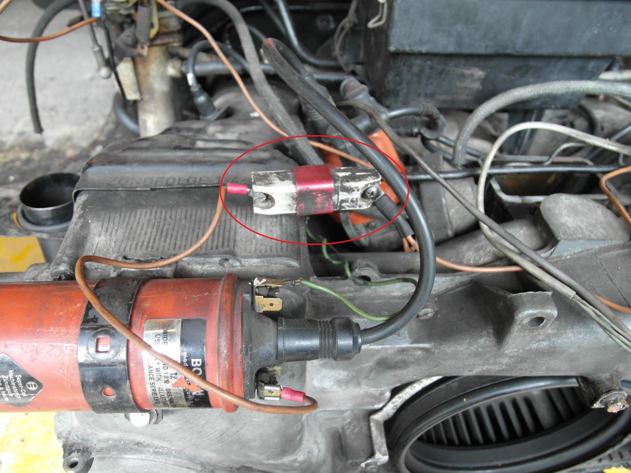

zu 1: das Ding sieht verdächtig nach einem Hochlastwiderstand aus. Warum der da drin ist? Keine Ahnung, vielleicht haben sie am Vergaser ein 6V-Teil verbaut
oder das Ding zog zu viel Strom und wurde auf diese Weise zur Mäßigung überredet

, sollte so 1,4 bis 1,8 Ohm besitzen.
Bei VW brauchte man diese Zündspule eigentlich nicht, bei den alten Opel (war sogar Serienausstattung, dann aber mit Widerstandskabel) hat's aber gut geholfen.
Mit dem Aktivkohlefilter ist das ja bereits geklärt. Tankentlüftung direkt zum Luftfilter, die dickeren Leitungen halt noch am jeweiligen Ursprungort verschließen.
Wolfgang T2b *354 hat geschrieben:zu 1: das Ding sieht verdächtig nach einem Hochlastwiderstand aus.
Die rote Zündspule von Bosch (nur 12 Volt lieferbar) dient zur Startspannungsanhebung. Während des Startvorganges wird von Klemme 50 die volle Spannung auf Klemme 15 der Zündspule angelegt (hier wohl nicht verdrahtet). Der Normalbetrieb erfolgt stets über den Vorwiderstand. Die "Rote" darf also nicht ständig mit voller Bordspannung betrieben werden, sonst fließt sie nämlich bald dahin.Wolfgang T2b *354 hat geschrieben:Warum der da drin ist? Keine Ahnung..

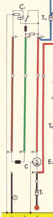

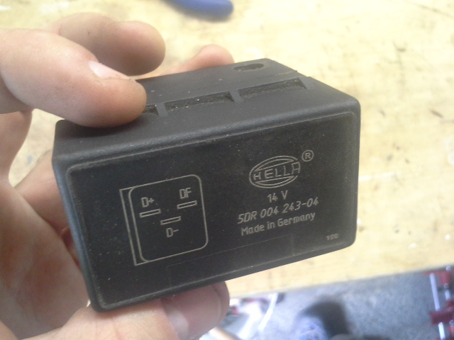

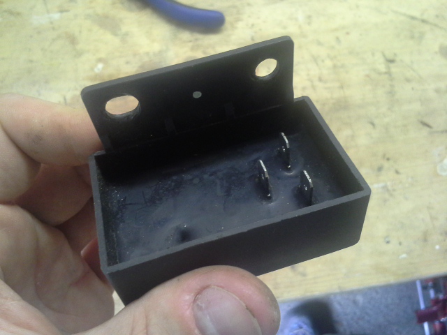

Mittlerweile ist der neue Motor drin und er läuft auch. Haben ihn vor einer Woche eingestellt und alles schien wunderbar. Nun läuft er aber aus heiterem Himmel schlecht. Ich konnte den Fehler eindeutig auf die Lichtmaschine eingrenzen. Das führt mich direkt zu einem Problem, das zunächst gelöst schien: Den Spannungsregler.
Bei meinem AW war folgender Regler verbaut (der eindeutigen Namensgebung nennen wir ihn Regler A): Beim neuen AP war bereits eine Lima verbaut. Die war bereits beim Vorbesitzer am Motor und hat funktioniert. Ohne gross zu überlegen (resp. frei nach dem Motto einfach mal probieren) habe ich den Regler A angeschlossen. Der Motor lief damit aber nicht. Wichtige Anmerkung: Es ist eine elektrische Benzinpumpe verbaut, welche an der Zündspule hängt. Wenn zu wenig Strom kommt, dann läuft auch der Motor nicht sauber. Danach habe ich den Stromlaufplan nochmal genau studiert und entdeckt, dass dort der Regler an Masse hängen sollte (siehe Bauteil C1): Dies ist beim Regler A aber nicht möglich, da er aus Kunststoff ist und nur drei Anschlüsse besitzt. Kurzherum habe ich einen alten Originalregler (Regler B) eingebaut. Dieser macht den Masseschluss übers Gehäuse. Und siehe da, der Motor läuft mit Regler B wie eine eins. Die Ladespannung stimmte. Motor eingestellt und alle waren glücklich. Nun eine Woche später wollten wir eine erste Testfahrt wagen und der Motor lief urplötzlich wieder schlecht. Die Spannung ist etwas tief (nur knappe 14V). Die Ladekontrollleuchte leutet bei eingeschlateter Zündung auf, blinkt aber bei laufendem Motor nie auf. Der verbaute Regler B war recht heiss. Möglich, dass er spontan abgeraucht ist. Zudem höre ich ein Schleifgeräusch aus der Lima. Womöglich hat die auch noch Schaden genommen.
Bevor ich mich nun aber ans Schrauben mache, möchte ich erst verstehen, was los ist. Ich wäre sehr dankbar, wenn ihr mir erste Denkanstösse geben könntet. Mehr wissen wir wahrscheinlich erst, wenn die Lima draussen ist. Bei mir dränken sich im Moment folgende Fragen auf:
5) Kann sich jemand einen Reim daraus machen, warum Regler A beim neuen AP-Motor nicht funktioniert hat, Regler B aber schon?
6) Daraus abgeleitet: Neue Regler findet man in zwei Ausführungen:
Wie Regler A: https://www.cagero.com/de/prod/Aircoole ... &f=3&n=255
Wie Regler B: https://www.cagero.com/de/prod/Aircoole ... &f=3&n=255
Funktionieren hier beide Varianten bei mir?
7) Irgendeine Idee, was nun plötzlich das Schleifgeräusch aus dem Bereich Lima verursachen könnte? Womöglich irgendwas wegen dem Regler abgeraucht?
Herzlichen Dank für eure Hilfe!

Habe heute nen neuen Bosch-Regler (analog Regler B) gekauft und eingebaut. Der Motor läuft damit wie ne eins. Aber das Schleifgeräusch der Lima ist immer noch da. Besser gesagt hört es sich wie der Dynamo eines alten Fahrrads an. Ich glaube ich Das Ding muss wohl doch mal raus
Meines Erachtens funktioniert die Lima aber. Die Spannung an der Batterie ist bei ausgeschalteter Zündung exakt 13.1 Volt (brandneue 75Ah Batterie). Bei laufendem Motor (und voller Batterie) messe ich 13.8 Volt. Ich bin damit dann mal eine Stunde probegefahren. Diese Werte blieben unverändert. Für micnh ein Zeichen, dass trotz dem Geräusch die Lima funktioniert.
und so ganz nebenbei: Der neue Motor ist der Wahnsinn! Läuft 1a und macht richtig Spass damit herumzufahren
