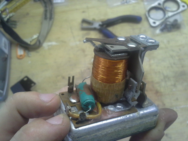

Mittlerweile ist der neue Motor drin und er läuft auch. Haben ihn vor einer Woche eingestellt und alles schien wunderbar. Nun läuft er aber aus heiterem Himmel schlecht. Ich konnte den Fehler eindeutig auf die Lichtmaschine eingrenzen. Das führt mich direkt zu einem Problem, das zunächst gelöst schien: Den Spannungsregler.
Bei meinem AW war folgender Regler verbaut (der eindeutigen Namensgebung nennen wir ihn Regler A): Beim neuen AP war bereits eine Lima verbaut. Die war bereits beim Vorbesitzer am Motor und hat funktioniert. Ohne gross zu überlegen (resp. frei nach dem Motto einfach mal probieren) habe ich den Regler A angeschlossen. Der Motor lief damit aber nicht. Wichtige Anmerkung: Es ist eine elektrische Benzinpumpe verbaut, welche an der Zündspule hängt. Wenn zu wenig Strom kommt, dann läuft auch der Motor nicht sauber. Danach habe ich den Stromlaufplan nochmal genau studiert und entdeckt, dass dort der Regler an Masse hängen sollte (siehe Bauteil C1): Dies ist beim Regler A aber nicht möglich, da er aus Kunststoff ist und nur drei Anschlüsse besitzt. Kurzherum habe ich einen alten Originalregler (Regler B) eingebaut. Dieser macht den Masseschluss übers Gehäuse. Und siehe da, der Motor läuft mit Regler B wie eine eins. Die Ladespannung stimmte. Motor eingestellt und alle waren glücklich. Nun eine Woche später wollten wir eine erste Testfahrt wagen und der Motor lief urplötzlich wieder schlecht. Die Spannung ist etwas tief (nur knappe 14V). Die Ladekontrollleuchte leutet bei eingeschlateter Zündung auf, blinkt aber bei laufendem Motor nie auf. Der verbaute Regler B war recht heiss. Möglich, dass er spontan abgeraucht ist. Zudem höre ich ein Schleifgeräusch aus der Lima. Womöglich hat die auch noch Schaden genommen.
Bevor ich mich nun aber ans Schrauben mache, möchte ich erst verstehen, was los ist. Ich wäre sehr dankbar, wenn ihr mir erste Denkanstösse geben könntet. Mehr wissen wir wahrscheinlich erst, wenn die Lima draussen ist. Bei mir dränken sich im Moment folgende Fragen auf:
5) Kann sich jemand einen Reim daraus machen, warum Regler A beim neuen AP-Motor nicht funktioniert hat, Regler B aber schon?

Habe heute nen neuen Bosch-Regler (analog Regler B) gekauft und eingebaut. Der Motor läuft damit wie ne eins. Aber das Schleifgeräusch der Lima ist immer noch da. Besser gesagt hört es sich wie der Dynamo eines alten Fahrrads an. Ich glaube ich Das Ding muss wohl doch mal raus
Meines Erachtens funktioniert die Lima aber. Die Spannung an der Batterie ist bei ausgeschalteter Zündung exakt 13.1 Volt (brandneue 75Ah Batterie). Bei laufendem Motor (und voller Batterie) messe ich 13.8 Volt. Ich bin damit dann mal eine Stunde probegefahren. Diese Werte blieben unverändert. Für micnh ein Zeichen, dass trotz dem Geräusch die Lima funktioniert.
