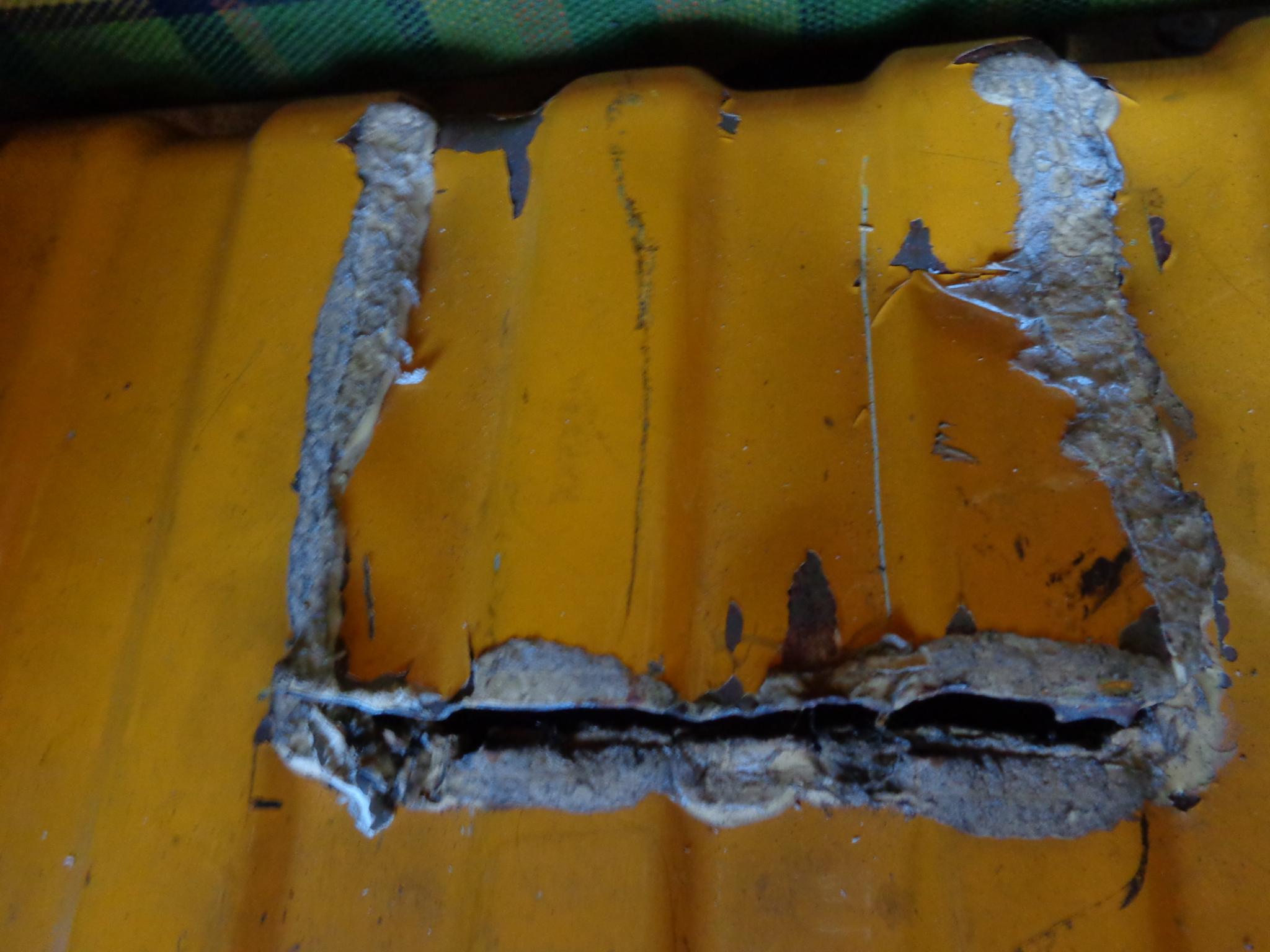

Letztes Wochenende war ich in der Werkstatt, um die Westfalia-Möbel alle auszubauen. Puhhhh, ich hatte keine Vorstellung davon, wieviel Arbeit das ist. Ich dachte, die paar Möbelchen sind doch gleich draußen. Das hat man davon, wenn man sich als Laie ein vierzig Jahre altes Möbelhaus kauft und von einem sofortigen Einzug träumt :? Aber jetzt ist der Bus hinten schon mal leer und ich war angenehm überrascht, daß er nackt noch ganz manierlich aussieht. Er ist innen noch mit der Originalfarbe Marinogelb lackiert. Auf dem Kofferraumboden habe ich allerdings vor der Wartungsklappe nochmal einen stümperhaften Ausschnitt im Blech gefunden. Der Mechaniker sagte mir, daß es sich da um eine Öffnung handelt, die jemand einfach reingeschnitten hat, damit er leichter an den darunter liegenden Ölfilter kommt, ohne den Motor ausbauen zu müssen. Er meinte, er würde diese Öffnung lassen, sauber ausschneiden und einen Deckel draufschrauben, das würde Sinn machen. Was meint Ihr dazu?

Hallo Julia,
da hat er im Groben Recht
, :dafür: genau so solltest das machen, allerdings nicht um an den Ölfilter zu kommen, sondern um an den Geber für die Tankanzeige zu kommen.
Falls diese nämlich mal kaputt ist muß ansonsten der Motor raus um da dran zu kommen.
Grüße Mathias

Hallo Julia,
murcielago hat geschrieben:...um eine Öffnung handelt, die jemand einfach reingeschnitten hat, damit er leichter an den darunter liegenden Ölfilter kommt, ohne den Motor ausbauen zu müssen
Was hat der Mechaniker genau gesagt? Kann es sogar sein, dass er etwas von einem Tankgeber gesagt hat?! ---Ich weiß, aller Anfang ist schwer. :lol:
http://forum.bulli.org/viewtopic.php?f= ... 7&start=30
murcielago hat geschrieben:Er meinte, er würde diese Öffnung lassen, sauber ausschneiden und einen Deckel draufschrauben, das würde Sinn machen. Was meint Ihr dazu?
Natürlich macht das Sinn, wie Du sehen konntest gab es sogar eine offizielle VW-Lösung. (frage mich nur, wieso die den Deckel nicht gleich während der Produktion vorgesehen hatten.)

Ich bin überwältigt! Danke Euch, kaum tippe ich etwas ratlos auf meinen Tasten herum und denke nebenbei, ob da wohl einer eine Antwort parat hat? :kaputt: , schon sind sie da, die Lösungen. Ich habe mir das Foto von der selbstgemachten Tankgeber-Wartungsklappe angeschaut. So eine möchte ich auch und werde sie gleich in Auftrag geben. :oops: Auf weia, jetzt bin ich mir selbst nicht mehr sicher, was der Mechaniker gesagt hat. Auf alle Fälle weiß ich, daß ich hier die richtige Antwort bekommen habe und das genügt mir :dogeyes:. Aller Anfang ist nur schwer, wenn man kein Bulliforum hinter sich hat :lol:
