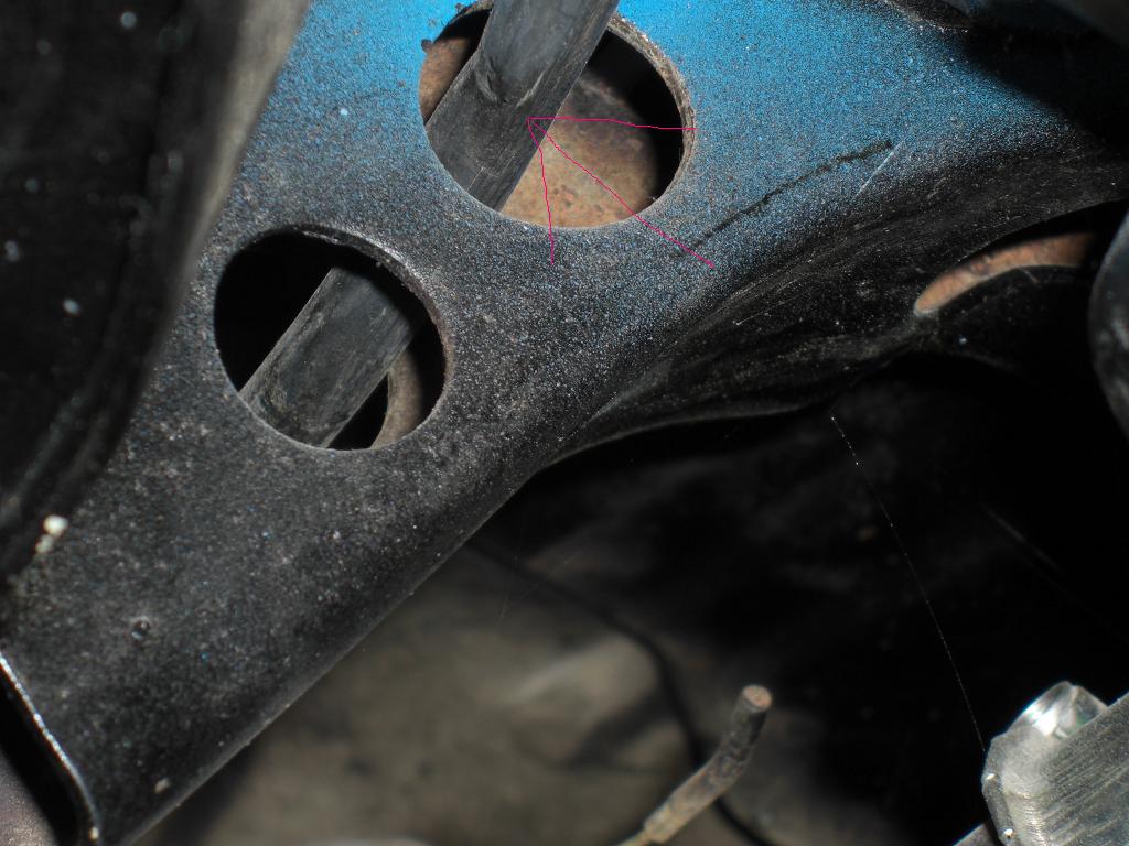

So, hab das jetzt mal kurz fotografiert, Bilder sinnd nicht so geworden, aber ich denk das hilft fürs erste Verständnis mal weiter.
Bild zeigt die Achse unterm Fahrer 1 die Schweißnaht und 2 Die Platte und an der Platte den PKV
Bild zeigt den BKV von hinten her fotografiert und der rote Strich da geht die Unterdruckleitung nach hinten
Von vorn richtung Heck fotografiert, Also fahrerseite, der pfeil auf die Leitung und die geht bei mir durch löcher in den Querholmen ziemlich weit oben am Boden.
Vom Heck nach vorne fotografiert, durch diesen träger geht sie leitung bei mir so durch und dann in den Motorraum (zur orientierung; rechts neben dem unteren loch sitzt die linke Heizbirne.)
So hinten li im motorraum (denk das erkennt man gut) kommt nun die Leitung raus und geht dann an den Motor
Hoff das hilft dir schonmal weiter... kann evtl. am we nochmal bestimmte sachen fotografieren, hab aber vorher keine zeit mehr...
