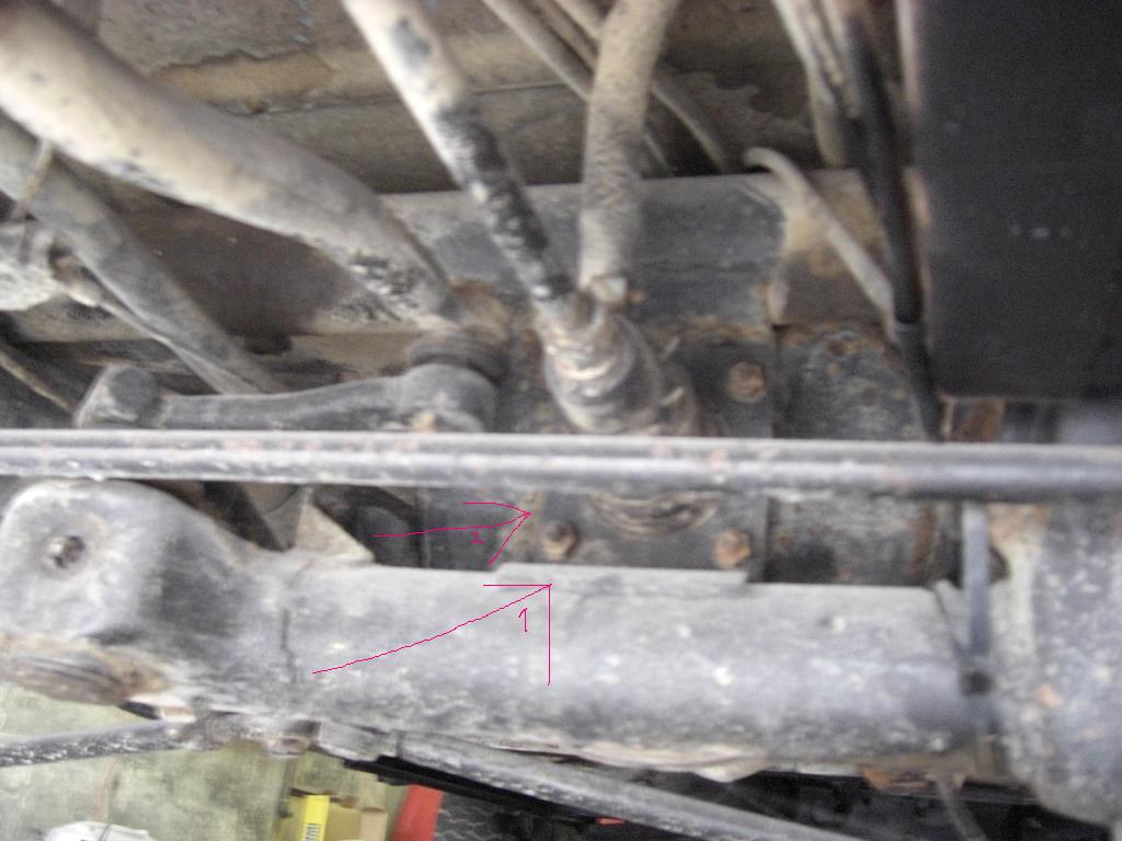

So, hab das jetzt mal kurz fotografiert, Bilder sinnd nicht so geworden, aber ich denk das hilft fürs erste Verständnis mal weiter.
Bild zeigt die Achse unterm Fahrer 1 die Schweißnaht und 2 Die Platte und an der Platte den PKV

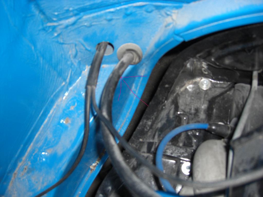

So hinten li im motorraum (denk das erkennt man gut) kommt nun die Leitung raus und geht dann an den Motor
Hoff das hilft dir schonmal weiter... kann evtl. am we nochmal bestimmte sachen fotografieren, hab aber vorher keine zeit mehr...
