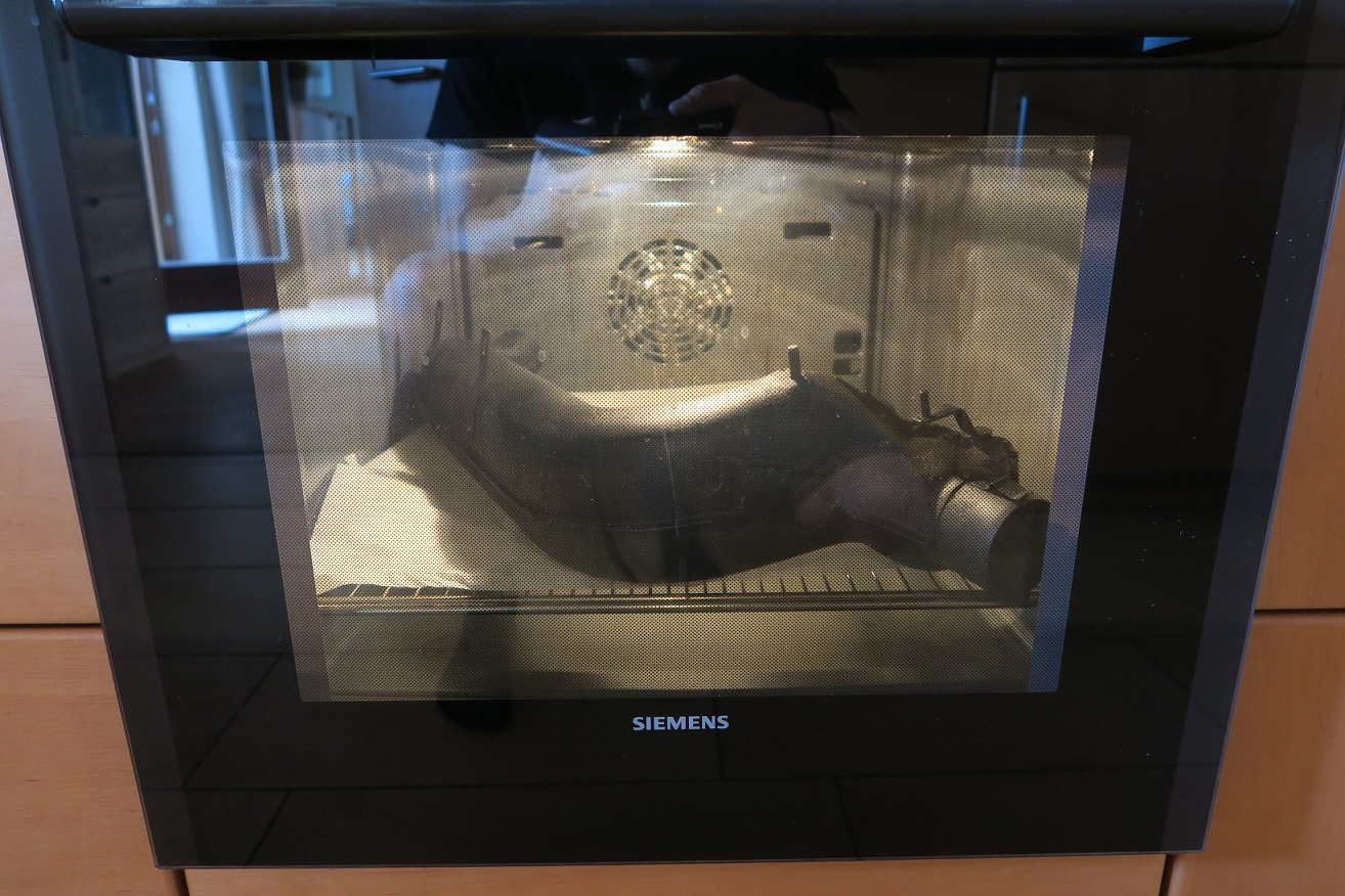

Hab vier Wärmetauscher (2x fürn Bus, 2x fürn Käfer) mit schwarzem hitzebeständigem Lack im Ofen ausgehärtet. :mrgreen:
Beiträge: 4330
Da fällt der Sonntagsbraten wohl aus diese Woche. Bild

Du sagst es, aber passend dazu war ja bestes Grillwetter :)
