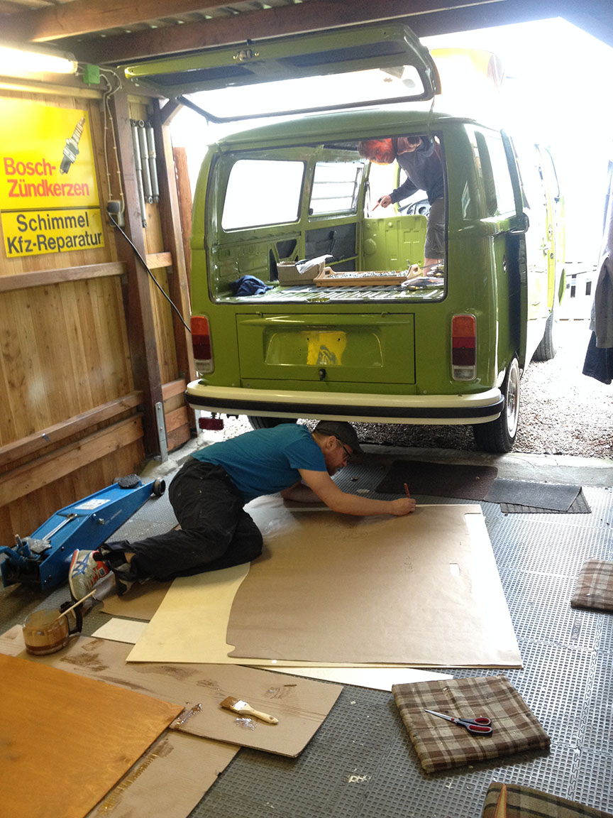

Nicht gestern aber letzte Woche. Da gab es einen neuen Fußboden für unseren Bus. Da hat Raphael von XXXXXXX wieder super Arbeit gemacht. :dance:
Mod. Norbert, 10.09.2021: Firmenname wegen Namensrechtproblematik gelöscht.
LG und fahrt vorsichtig,
Britta & Michael

@Franz79 - wunderschön :gut:
hab auch die Anprobe im Wohnzimmer gemacht :happy:
