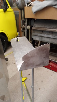

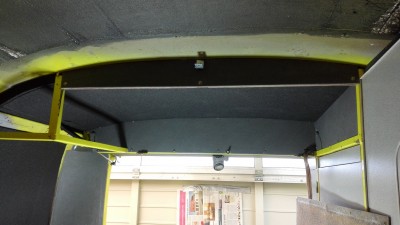

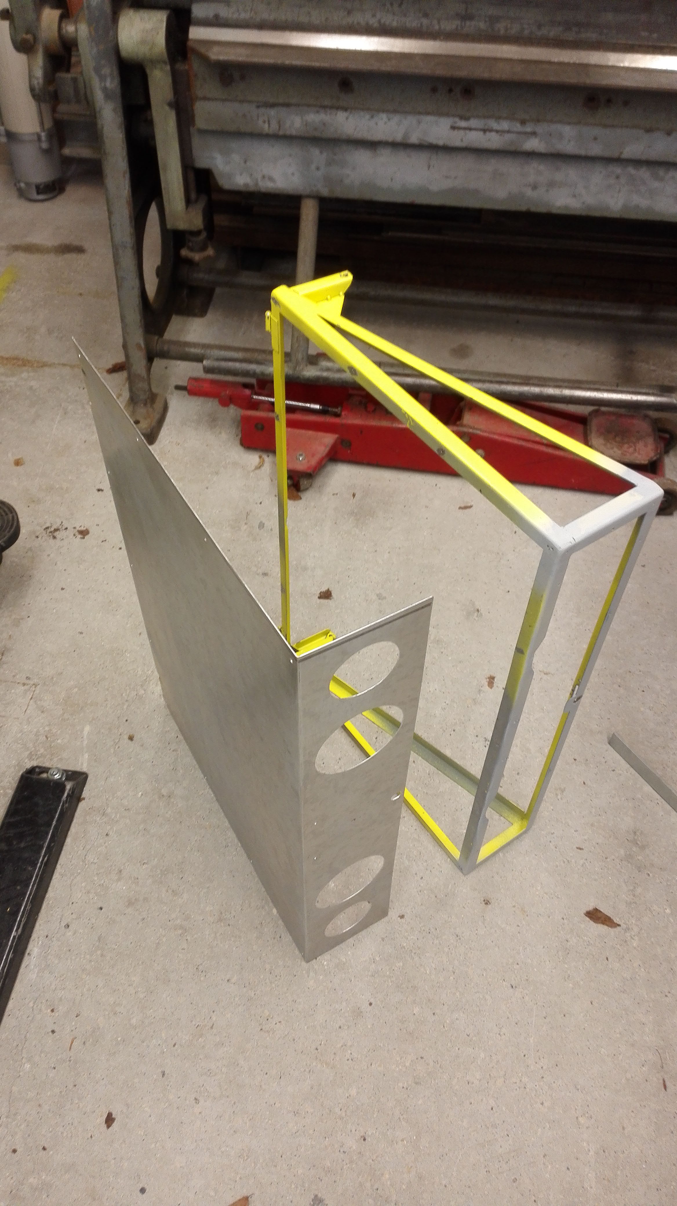

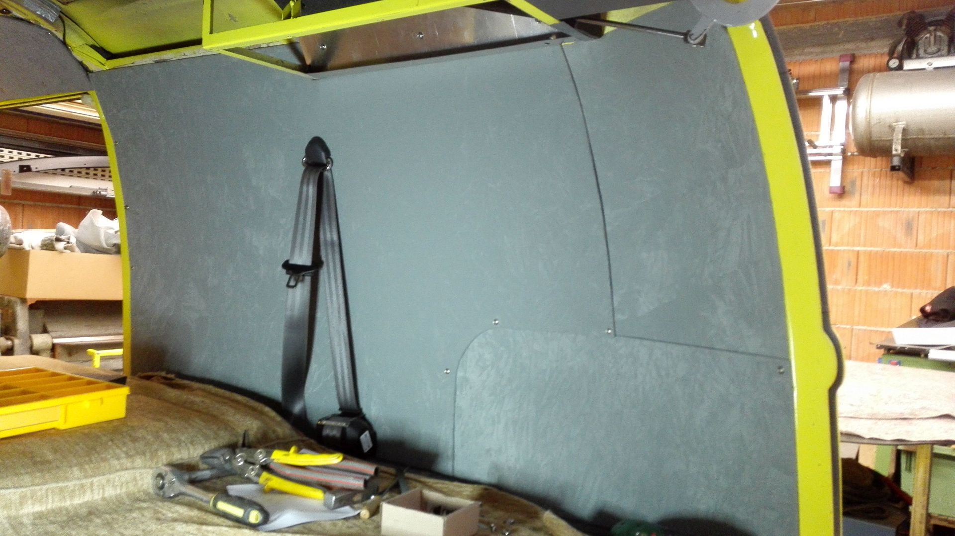

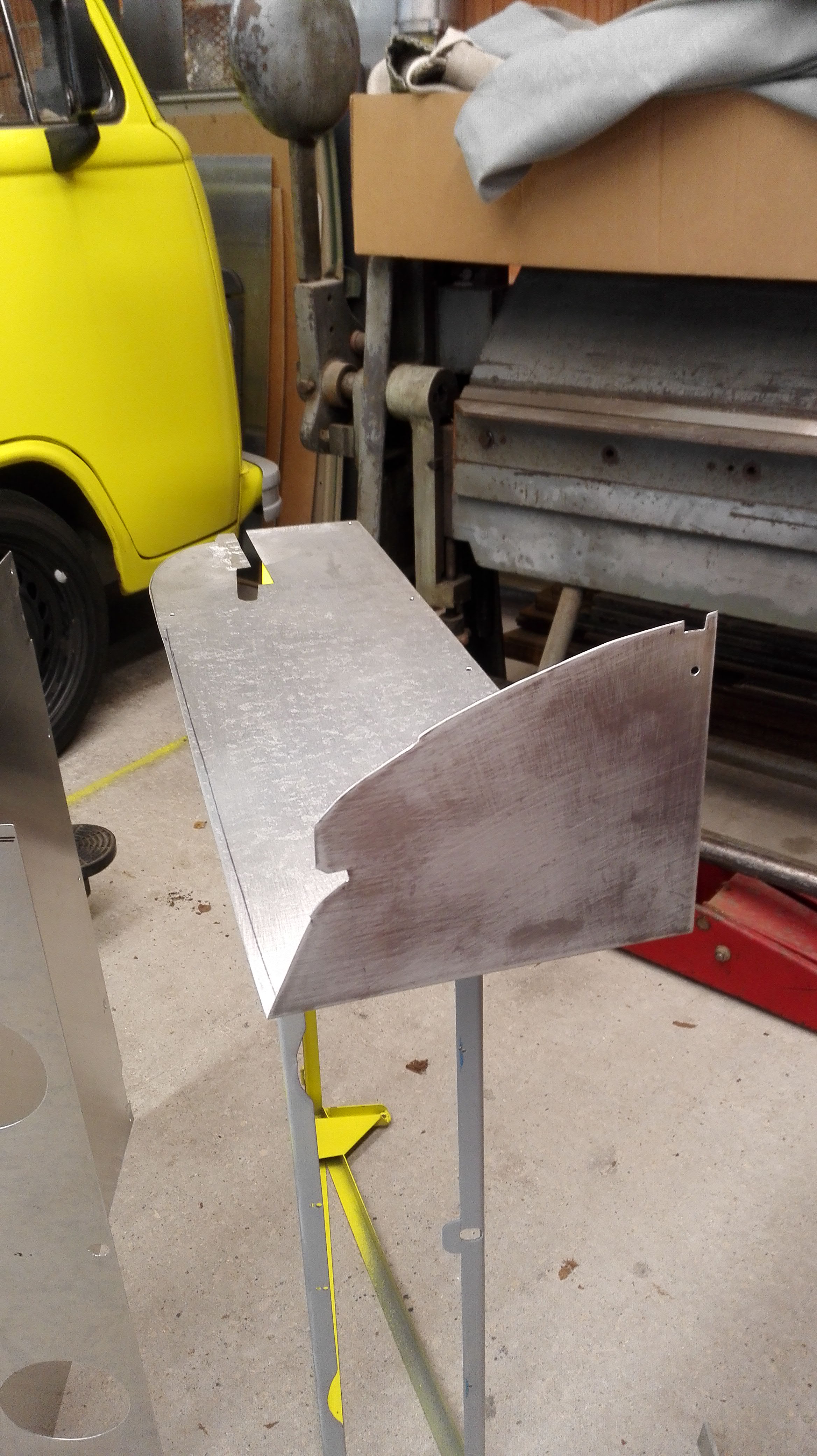

Die Antennenlöcher auf dem Dach minimalinvasiv zugeschweißt damits da nicht mehr reinpisst: Dachstaukasten isoliert, die Bleche ringsrum angefertigt und bezogen: Den Dachstaukasten endlich mal gepimpt, damit der ohne klemmen schließt, und das Blech für die Verkleidung gemacht: Das seitliche Blech dafür gemacht, das war das schwierigste wegen der Mechanik mit Gasdämpfern für die Heckklappe: Die seitlichen Verkleidungen gehäutet und neu bezogen, da löste sich der alte Stoff von der Kaschierung, das machte ich jetzt zum dritten mal: Puuh, was für eine Ochserei, ich glaub ich hab mich da 100 mal reingefaltet, jetzt hab ich so dermaßen Muskelkater! VW-Bus-Yoga!
Bis das alles gepasst hat, reinhalten, fixieren, anzeichnen, rausmachen, ein mm wegschleifen, repeat. Verflixter Perfektionismus!
An einer Stelle hab ich 4 mm zu viel abgeschliffen, habs dann wieder angeschweißt
Yeah, voll supi! Das ist so rattengeil rausgekommen!
Maik
Maik

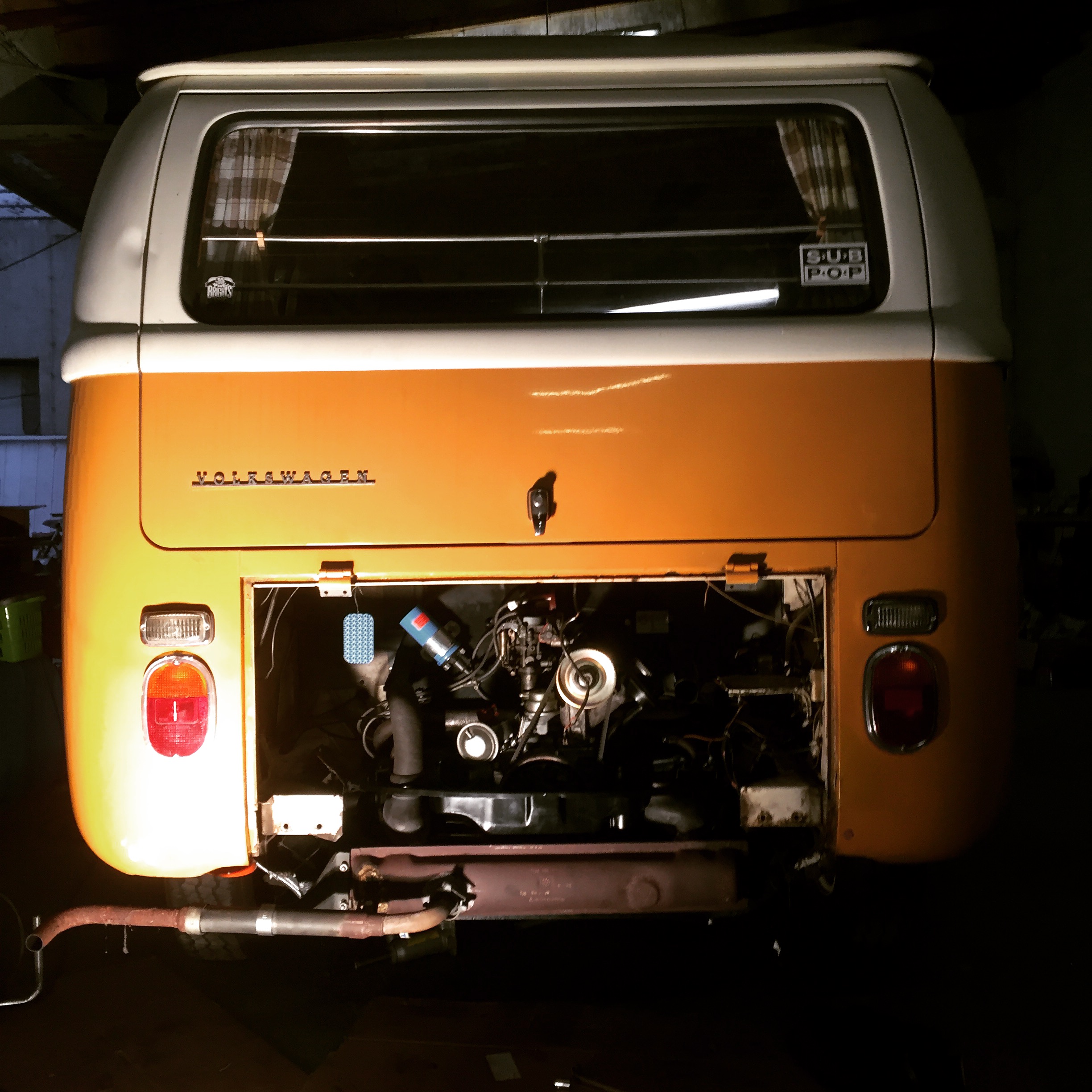

am Samstag meinen neu aufgebauten Motor eingepflanzt...1 Jahr und 211 Tage nach dem Motorschaden....
									P F Ä L Z E R
