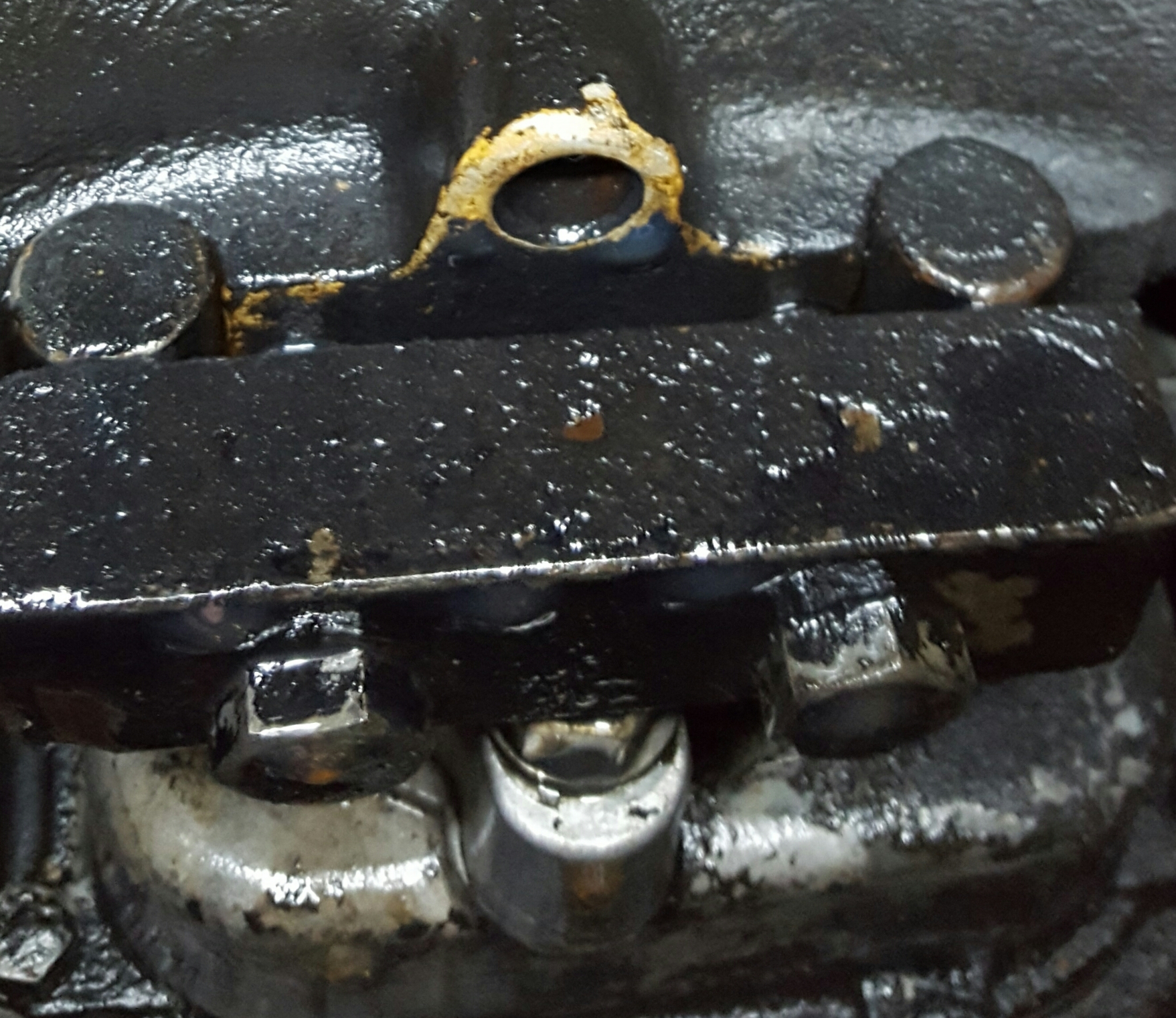

Hallo Zusammen,
ich wollte am Samstag nach Roermond und an der Tanke habe ich gesehen, dass sich unter dem Bus eine größere Öl Lache ansammelte. Bei der Kontrolle ein paar KM weiter habe ich unter dem Fahrzeug gesehen, dass sich ein paar Tropfen bilden, welche nach und nach auf die Fahrbahn tropfen - siehe Anhang.
Könnt mir jemand sagen, woher das genau stammen könnte?
Tropfen bilden sich an den beiden Schrauben in der Mitte des Bildes.
Was ist zur Behebung nötig? Welche Möglichkeiten bestehen woran es liegen kann? Getriebe, Simmerring?
Gruß aus Neuss
Sebastian

Re: Ölverlust Getriebenähe
Der Simmering im Schaltstangengehäuse wird gerne undicht…
Den Simmering kriegst bei BUS OK einzeln… ich habe ihn auch schon mal ausgetauscht, weil sich an der gleichen Stelle Öl sammelte.
Leider wird es dann oft aber nur weniger, weil noch mehr verschlissen ist. Der Rep.Satz in dem Link müsste Abhilfe schaffen.
http://www.ebay.de/itm/VW-Kafer-Bus-T1- ... 1575487279
Den Simmering dann man ohne weiteres so tauschen, musst nur die Schaltstange lösen…
Wenn man den Rep. Satz verbauen will, muss man schon das Schaltstangengehäuse runter bauen…
Das ist dann nicht mehr so eben…
Gruss David
Gruss David
Hallo Sebastian,
der von David empfohlene Reparatursatz wird aber nur beim 002er Getriebe benötigt. Falls bei Dir ein 091er Getriebe (ab 08 '75) eingebaut sein sollte, kommst Du allein mit dem Simmerrring aus, der Rest aus dem Satz würde nicht benötigt werden. Der Ring hat die Maße 15x24x7mm und ist unter den Teilenummern 085301227 sowie 001301227 bekannt. Je nachdem wo man kauft, gibt es den ab 2 - 3 €.

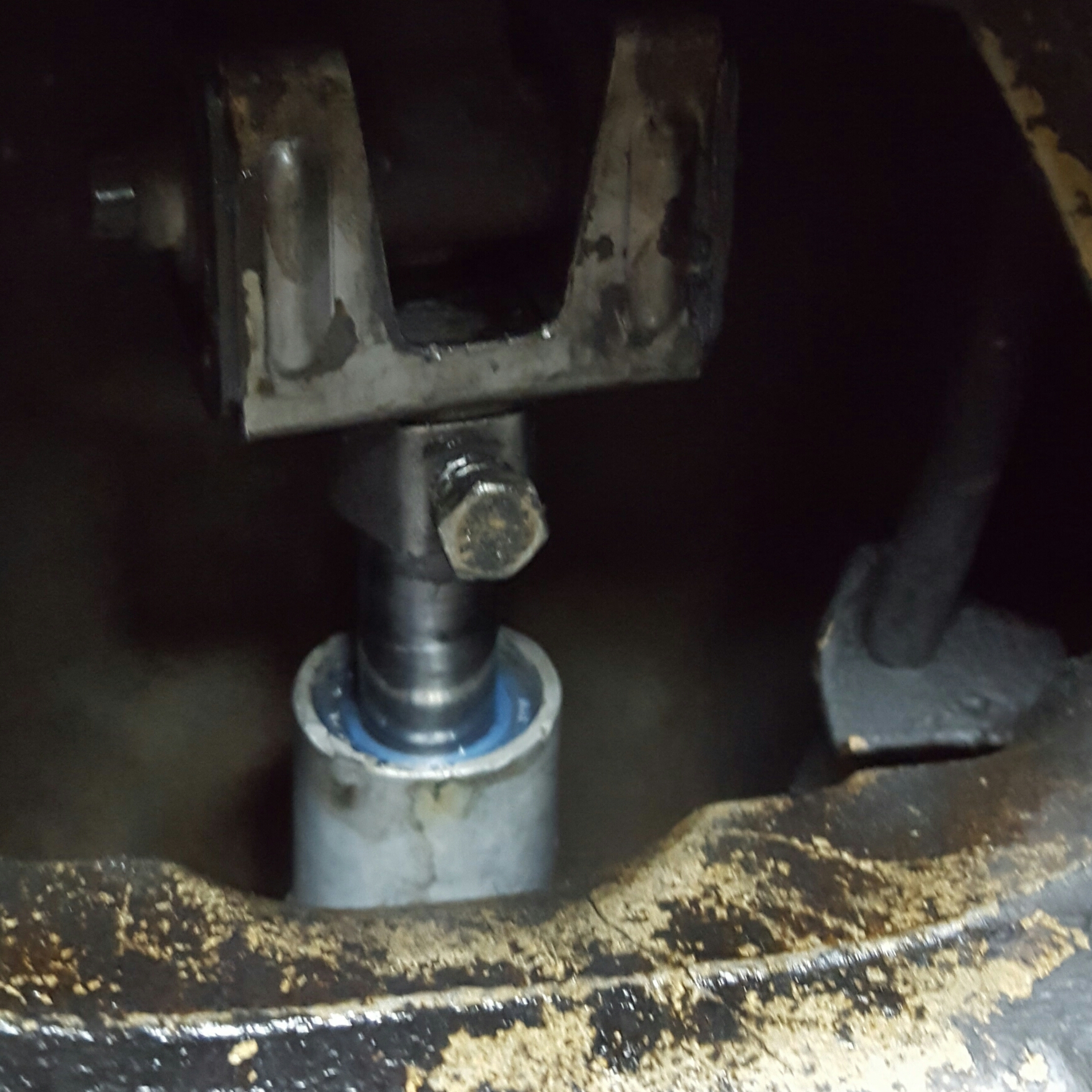

Vielen Dank für die Tips.
Gibt es irgendwo eine Reparaturanleitung wie man den Simmering austauscht? Habe bisher leider nichts gefunden?
Ist ziemlich simpel.
Verbindung zwischen "Schaltklaue" und getriebe lösen.
Vorne die Verdingung der vorderen Schaltstange und der Langen auf dem auch die "klaue" sitzt lösen.
Dann kannst die lange Stange so weit nach vorne schieben, dass die "Klaue" komplett vom Getriebe gelöst ist.
Dann fummelst den Simmerring mit einem Schlitzschraubenzieher vorsichtig heraus…
Den neuen rein und alles rückwärts zusammen bauen
Wenn du unterm Auto stehst/liegst erklärt sich das aber von ganz alleine… ist kein Hexenwerk
Guten Morgen,
danke für den Tip. Ich werde es mal versuchen vor dem TÜV Termin am Freitag.
Werde mir das später mal angucken - meine aber in dem Bereich die Tropfen gesehen zu haben.
Es kann eigentlich nur daher kommen. Viel ist da ja nicht, was undicht werden kann
Bis Freitag schaffst das locker! Viel Erfolg
Danke, dass macht mir Hoffnung.
Denke mal, es handelt sich um diesen Dichtring, oder?
Müßte dann auch Getriebeöl nachfüllen, oder?
genow!SurferBulli81 hat geschrieben:Denke mal, es handelt sich um diesen Dichtring, oder?
Nachgucken! Sollte Unterkante Einfüllgewinde stehen.SurferBulli81 hat geschrieben:Müßte dann auch Getriebeöl nachfüllen, oder?

Ich muss leider meinen eigenen Thread nochmal eröffnen.
Gibt es noch eine andere Möglichkeit für ein Ölverlust in dieser Gegend?
Ich frage weil es um den alten simmerring relativ trocken ist aber an der anderen Stelle sehr Ölig
Oder wäre das fehlerbild eindeutig auf den simmerring zurück zu führen?,
