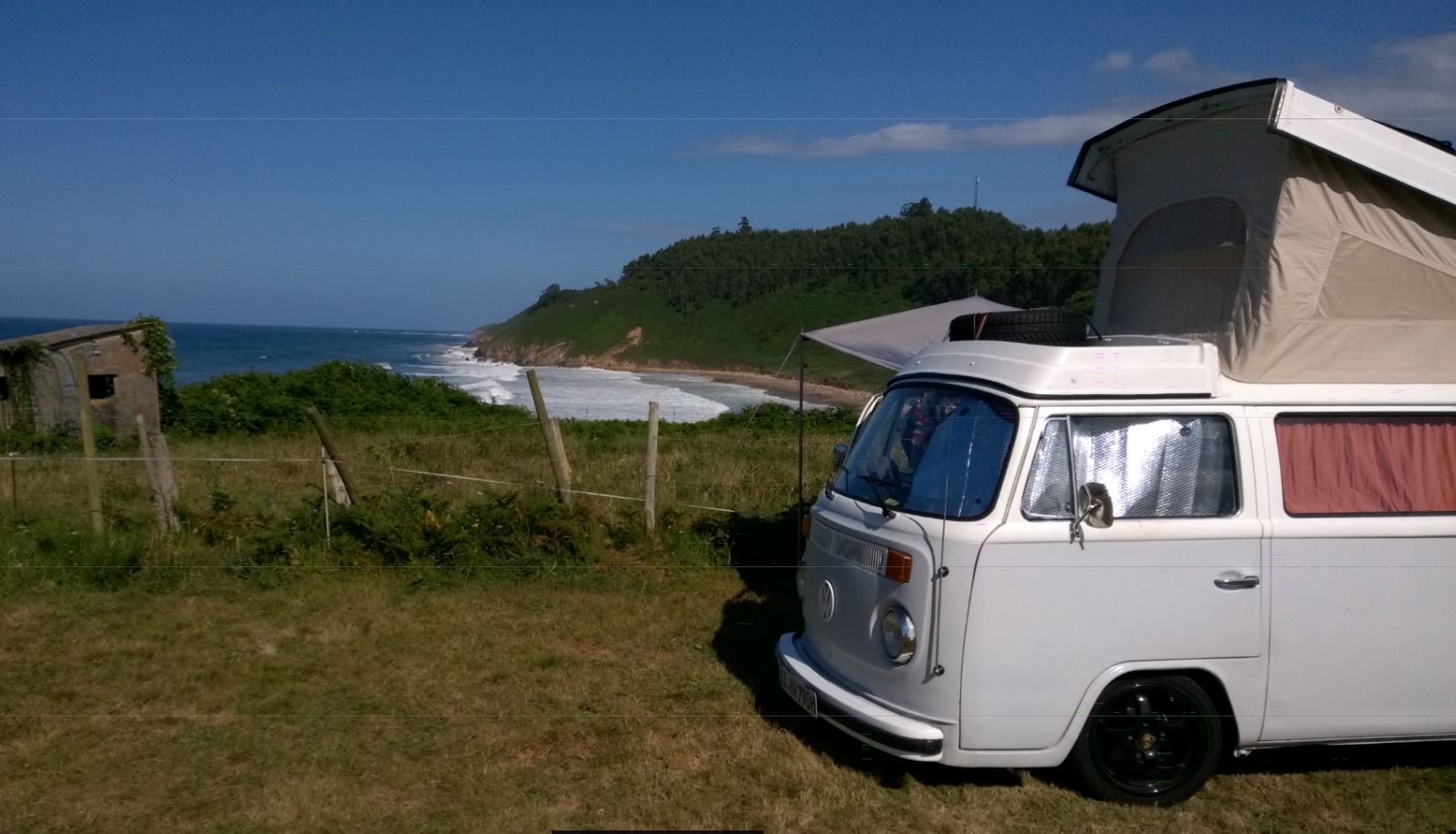

Hallo, fahre mit TAS von Kieft en klock. Fahrverhalten ist Top!
Das mit dem Reifenverschleiß habe ich einigermaßen in den Griff bekommen, aber leider noch nicht komplett. Die Reifen halten mittlerweile ca. 10.000 km ;-) Ich dachte immer das innen abgefahrene Reifen auf eine zu geringe Vorspur deuten. Jetzt habe ich die Vorspur zum testen mal erhöht (jede Spurstange um eine halbe Umdrehung verlängert), und jetzt hat der Verschleiß sogar noch zugenommen.
Habt Ihr eure Spur mit den Standardwerten einstellen lassen?
Nur um sich ein Bild von der Tieferlegung zu machen:
MFG Tim
Instagram westi.ad.van.tures

burning_bully hat geschrieben: ↑14.08.2017 14:40 ........................
MFG Tim
Ich sehe leider kein Bild! :unbekannt:

burning_bully
Beiträge: 262
Registriert: 24.10.2012 14:21
Re: [Zusammenfassung/Workshop] Tieferlegung am T2 vorn
Beitrag von burning_bully »
also bei mir wird eins angezeigt :-(
ansonnsten halt als anhang.
