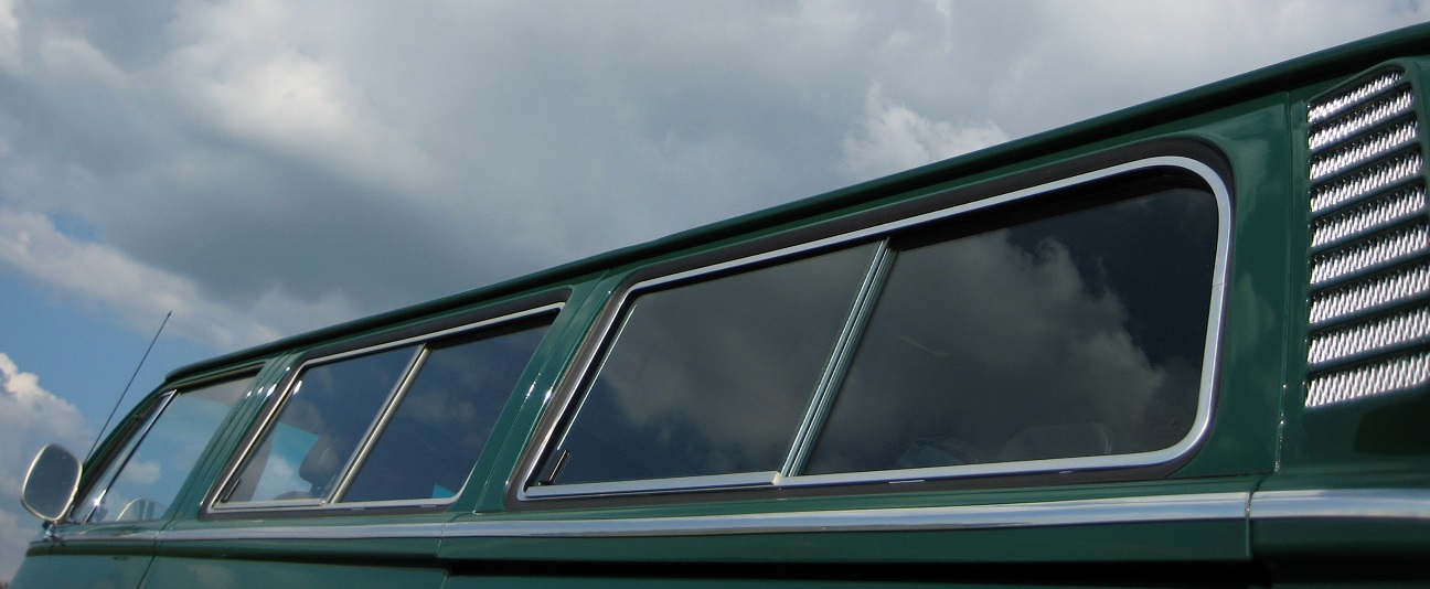

Hallo zusammen,bulliralle hat geschrieben:Danke für die Antwort
da schließt sich gleich eine weitere Frage zum Schiebefenster an: Es gibt bei diversen Anbietern Schiebefenster für die hintere Seitenscheibe aus Brasilien. Sie unterscheiden sich jedoch beim Verschluss (teilweise an der Seite des Fensters, teilweise unten). Gibt es Vorteile von einer Variante? Wie sah das originale Schiebefenster für die hintere Seitenscheibe aus?

Meiner Erinnerung nach gab es das hintere Schiebefenster bei der deutschen Produktion nicht, wohl nur bei Fahrzeugen aus brasilianischer und mexikanischer Produktion.

Nein, die gab es beim bis 1979 in Deutschland produzierten T2 nicht.
Die tauchten eindeutig erst viel später auf - gefühlt um die Jahrtausendwende - und stammten aus der T2c-Produktion in Brasilien.
Sie hatten ein etwas anderes Schiebe-Verschlussmechanismus-Design.
Man sieht aber durchaus immer wieder Mischverbauten an T2b - Geschmacksache.Passen tun sie.

Sorry Andreas, wenn ich dir da teilweise widersprechen muss: Es gab auch Schiebefenster für hinten mit dem gleichen Verschluss wie in den 70ern. Womit ich dir jedoch recht gebe, ist die Tatsache, dass es diese Schiebefenster wohl noch nicht so lange gibt. Ich habe meins 2009 von einem Händler gekauft und es war NEU.
Es ist vom Prinzip fast identisch zu den mittleren Schiebefenstern, allerdings weicht die Form der Alu-Teile geringfügig ab; die untere Führungsschiene (in der die Kunststoffgleiter stecken) ist kantiger und der Rahmen selbst etwas breiter.

Stimmt Robin,
bei Deinen passt alles - die würde ich mir auch sofort einbauen.
Es gibt aber mittlerweile offensichtlich noch andere am Markt .
http://www.justkampers.com/vw-brazilian ... glass.html
http://stores.ebay.de/dem-raana-sein-vw ... ebefenster
Die von Justkampers oder auch von Raanas Shop sehen deutlich anders allein schon im Bereich des Verschlusses aus und sind meiner Meinung nach überhaupt nicht schön.
