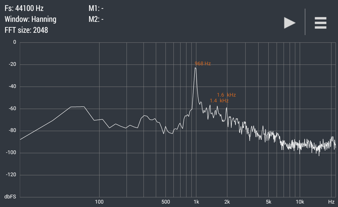

Das könntest Du messen. Lade dir die App --> Advanced Spectrum Analyzer PRO aufs smartphone runter (ist kostenlos). Starte sie und stell erstmal unter den drei Strichen rechts und "Settings" die "Input samples" von 2048 auf 4096. Das erhöht die Frequenzauflösung, um tieffrequent genauer zu sein. Fahre in das Geräusch rein. Sobald es im Bus laut wird, geht eine Frequenznadel hoch und wird von der App mit der genauen Frequenzzahl markiert. Dann drückst Du auf den Pause button (wo unten im Bild jetzt das Play Dreieck ist) und speicherst das Bild.
Wenn es wie von mir vermutet die ~64Hz sind, dann versuch mal deine Motorlagerung zu manipulieren, um rauszufinden ob diese die Resonanz verursacht. Dafür brauchst Du nur ans Getriebeende oder den Auspuff ordentlich Gewicht bringen. Damit verstimmst Du die Resonanz zu einer tieferen Frequenz. Wenn dann das Brummen nicht mehr bei 120km/h kommt, sondern bei langsameren Geschwindigkeiten, hast Du die Ursache gefunden

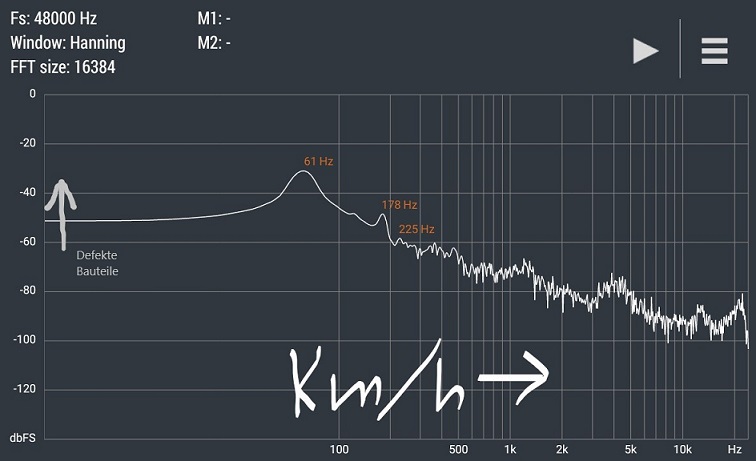

Kurzum, mach mal bitte ne Messung mit der App, schick mir deine genaue Reifengröße, damit ich die genauen Frequenzen rechnen kann und pack nach der Messung ordentlich Gewicht auf den Motor, um zu prüfen ob sich das zu ner anderen Geschwindigkeit verschiebt
So sollte das dann aussehen

Wird denn das Geräusch mit der Geschwindigkeit linear lauter, oder wird es bei 120km/h extrem stärker?
Für das Verständnis meiner Theorie, muss ich leider noch etwas ausholen
Du hast ja geschrieben, dass das früher ab 150km/h losging und nun schon bei 120km/h. Also muss sich etwas verändert haben. Wir differenzieren mal fürs bessere Verständnis zwischen Frequenz und Amplitude, also in dem Diagramm X- und Y-Achse. Damit ein Geräusch bei einer anderen Geschwindigkeit kommt, muss sich etwas an der Frequenz ändern. Wenn etwas über die Zeit lauter wird, ändert sich logischerweise die Amplitude.
Die Frequenz entsteht ja zwangsläufig aus der Mechanik, also Raddrehzahl x Anzahl Einzelereignisse wie Kugeln in den Lagern oder Zähnezahl / Übersetzungen im Getriebe. Wenn die Frequenz auf Wanderschaft geht, hat dein defekt werdendes Bauteil also entweder Kugeln verloren, Zähne sind ausgefallen oder aber die Teile sind in Ordnung und Du hast eine Resonanz die wandert
Wenn deine Radlager / Antriebswellengelenke oder Achswellen kaputt gehen erhöht sich nur die Amplitude, denn der Impuls kommt weiterhin immer zur selben Zeit --> Frequenz.
Meine Theorie ist weiterhin eine Resonanz des Motor- Getriebeverbandes. Vereinfachen wir mal die Hoch-, Quer- und Taumelresonanzen zu einer einfachen Resonanz, idalisieren das als Einmassenschwinger und sind somit nur noch abhängig von der Masse, der Steifigkeit der Lagerung sowie der Dämpfung. Ich bin mal so frei die Dämpfung auch auf 0 zu setzen (es sei denn Du hast Hydrolager genommen), bleibt:
Masse Rauf --> Frequenz runter
Steifigkeit runter --> Frequenz runter (resultierend auch die km/h)
Da sich an deiner Masse vom Motor nichts geändert hat, ist bei Dir irgendwas weicher geworden. Ich arbeite mich aml vor zu deiner Lagerung
