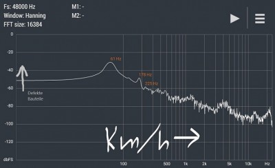

Kurzum, mach mal bitte ne Messung mit der App, schick mir deine genaue Reifengröße, damit ich die genauen Frequenzen rechnen kann und pack nach der Messung ordentlich Gewicht auf den Motor, um zu prüfen ob sich das zu ner anderen Geschwindigkeit verschiebt
So sollte das dann aussehen
