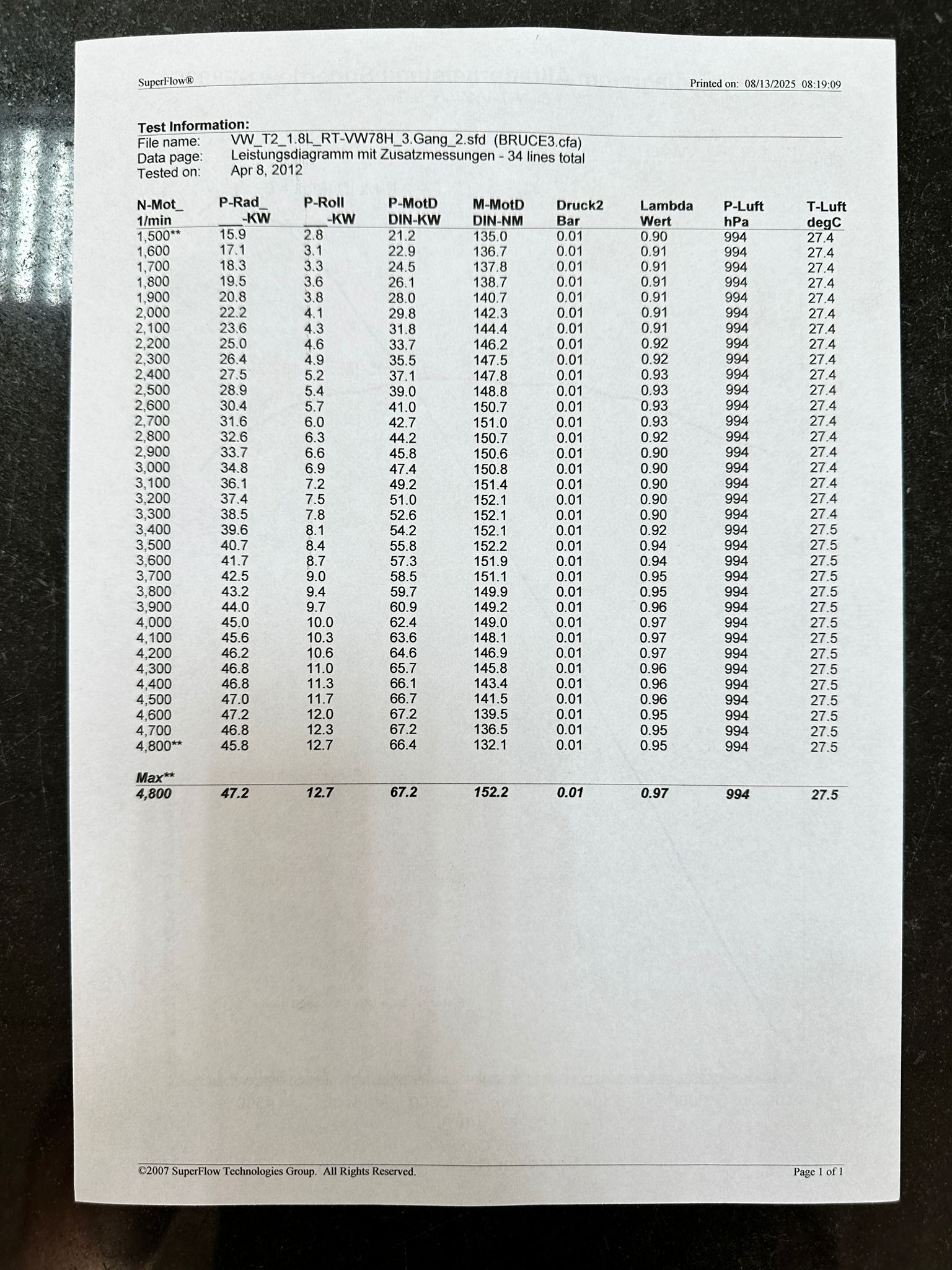

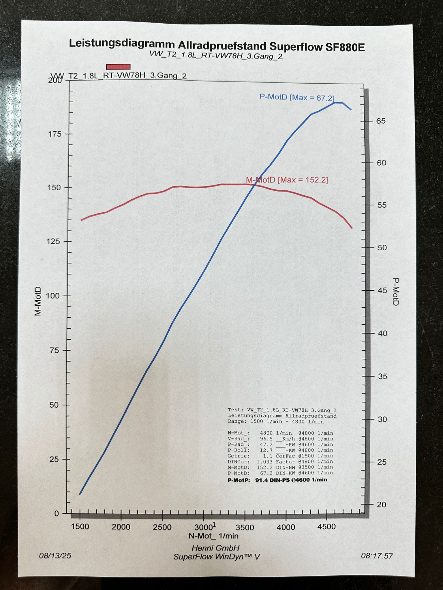

Ich habe mir bei Ahnendorp einen Grundmotor auf Basis des 2L Rumpfes mit Flachkolben, einer 276er Schleicher-NW, Ahnendorps B.A.S Köpfen (AMC) und einer Verdichtung von 8,2:1 aufbauen lassen.
Die Komplettierung, Optimierung und Einstellung hat dann nachher @mooo gemacht.
Das Ergebnis kann sich glaube ich sehen lassen:
Das führte zu folgende Wenn man jetzt noch die Verdichtung etwas anheben und die Köpfe noch etwas bearbeiten und optimieren würde, hatte man bestimmt einen dreistelligen PS-Wert erzielen können.
Aber auch so fährt sich das Motörchen in Kombination mit dem CP-Getriebe sehr entspannt.
Aber jetzt geht es Ende Oktober erst einmal in den Winterschlaf, um Anfang April wieder auf die Straße zu dürfen.
Ich freu mich schon.
Sascha
