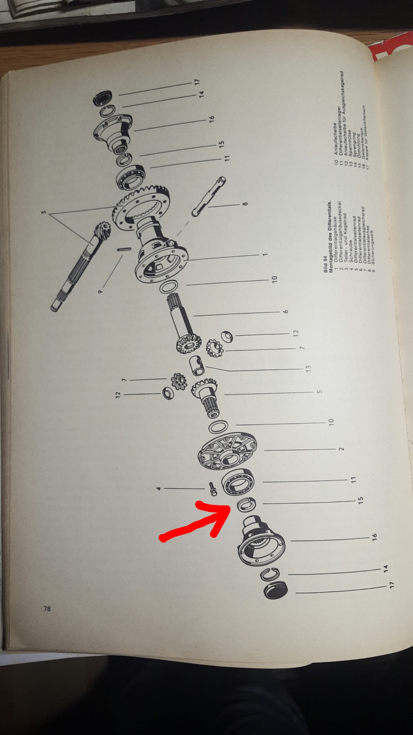

mein Getriebe (lang 2,0l) leckt ein wenig. Ich vermute, daß der Dichtring (siehe Pfeil) die Ursache ist, Kann mir jemand die Größe des Simmerings sagen? Und ggf. die Teilenummer des Gelenkflansches Nr. 16 (falls da die Ursache der Undichtheit liegt)
Weiter, hat schon mal jemand den Gelenkflansch ausgebaut??Wenn ja dann wie?

ist kein großes Problem den Dichtungsring zu tauschen:
Wenn du die Gelenkwelle entfernt hast, musst du nur den Plastik-Gummi-Deckel im Flansch mit einem flachen Schraubenzieher einstechen und den Deckel heraushebeln. Dann kannst du den Sicherungsring entfernen und den Flansch abziehen. Noch kommst du aber an den Dichtungsring nicht dran, sondern dazu muss nun die Kunstsoffsicherung für den Lagersitz abgeschraubt werden. Das sind eigentlich nur zwei M7 Schrauben, die üblicherweise total festgegammelt sind. Die Kreuzschlitzschrauben bekommt man daher selten Zerstörungsfrei raus. Ich habe diese durch M7 Sechskantschrauben ersetzt. Die Vespa PX verwendet zufälligerweise passende Schrauben für die Sitzbankschaniere.
Der Wellendichtungsring sollte die Maße 45x72x15 haben.
Denke auch dran, neue Dichtungsdeckel für die Flansche zu bestellen.

Hallo Matthias,
das Thema hatten wir auch hier schon einmal anderweitig gedanklich durchgespielt und bei deinem Getriebe handelt es sich wohl auch um ein 091er Getriebe.
forum/viewtopic.php?f=7&t=22540&hilit=0 ... 85#p224387
Sgt. Pepper hat geschrieben: 25.09.2017 20:39 Denke auch dran, neue Dichtungsdeckel für die Flansche zu bestellen.
Ich würde auch empfehlen, jeweils einen neuen Sicherungsring zu nehmen.
Bei den Simmerringen würde ich auch nicht einfach ein Normteil nehmen, so denn verfügbar.
Bei dem Hypoidöl würde ich bei der Unsicherheit auch das richtige Material zu erwischen, lieber auf einen Händler zurück greifen wollen der da Erfahrung hat.
Hier ein Händlerbeispiel, der alles Notwendige in seinem Katalog gelistet hat, und da braucht es dann keine Bestellnummern die ich noch heraussuchen müsste:
http://www.wagenteile.de/shop_de/modell ... riebe.html
Auf Seite 161 in dem Dir sicherlich bekannten "Werkplaatshandboek_Type_2_1975.pdf" ist auch Einiges beschrieben.
Bezugsquelle: http://www.amescador.nl/documenten/Werk ... 2_1975.pdf
