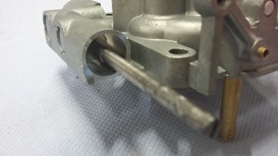

Nee. Es geht nicht um die Fläche für das Ventil, sondern um das Gewinde. Das ist ab und zu defekt. Helicoil ist nicht. Also muss achsgerecht das alte Gewinde raus um für eine Buchse platz zu machen.
Hier beim Ausfräsen.

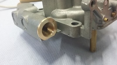

Loch fertig bearbeitet.
Wieder schön.
