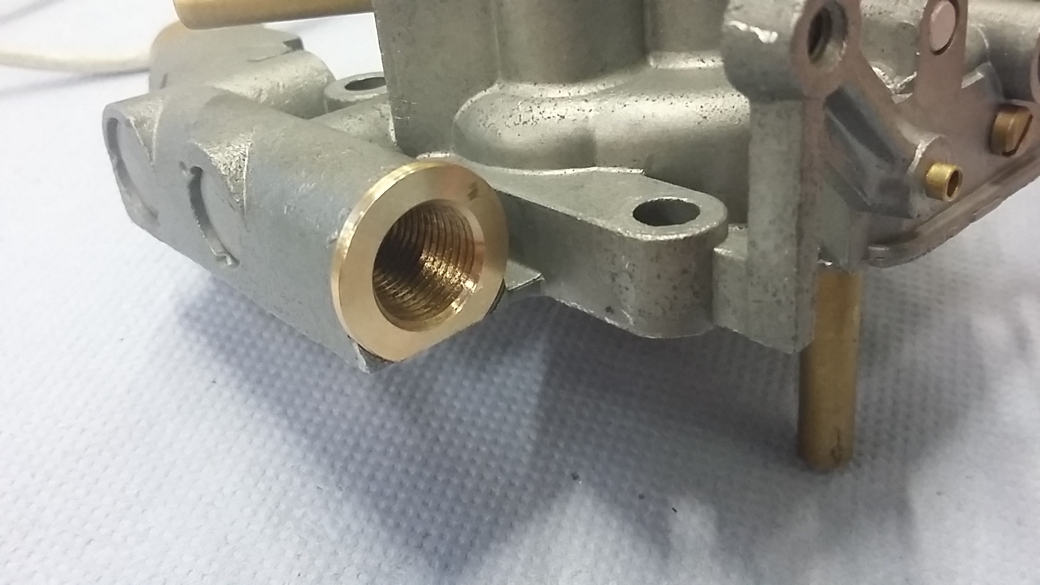

Nee. Es geht nicht um die Fläche für das Ventil, sondern um das Gewinde. Das ist ab und zu defekt. Helicoil ist nicht. Also muss achsgerecht das alte Gewinde raus um für eine Buchse platz zu machen.
Hier beim Ausfräsen.
Loch fertig bearbeitet.
Wieder schön.

Sehr schöne Arbeit.

...schon wild der Weg über ein Werkzeugrätsel auf eine Reparaturlösung hinzuweisen, die evtl. verkauft werden soll
Dennoch sauber gemacht

Für mich bedeutet es (auch): "das verraten von Betriebsgeheimnissen" ......... und somit, selbstlos und hilfsbereit

Finde ich auch.
Zudem muss man sagen, dass man auch erst das Werkzeug und die Ersatzteile benötigt (fällt ja nicht vom Himmel). Und man muss sich solch eine Reparatur auch zutrauen!
Außerdem spricht das auch für die Arbeit. Bei vielen sieht man nicht was oder wie es gemacht wurde.
