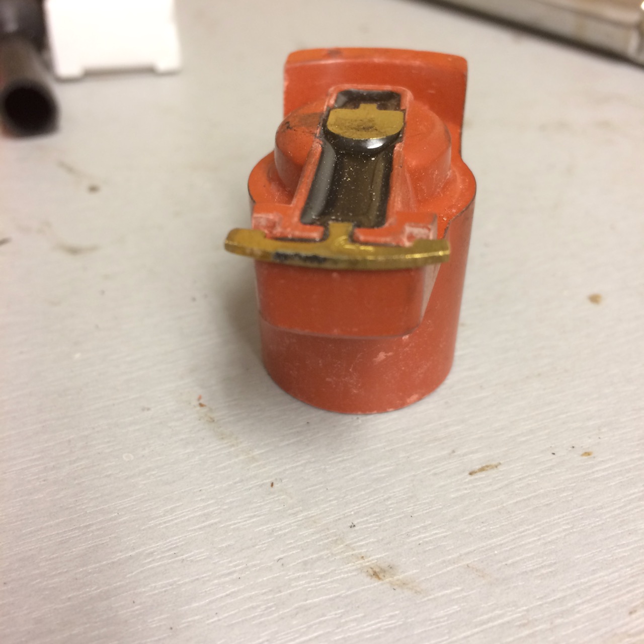

ich habe heute mal Zündverteilerkappe und Verteilerfinger durchgemessen.
- von der Kappe innen zu den Kontakten außen: 0 Ohm = Soll
- vom Kohlestift innen zum Kontakt außen, bei ganz in die Feder gedrücktem Kohlestift: um die 30 Ohm = Soll 50-150 Ohm. Trotzdem OK?
- Verteilerfinger 1,1 kOhm = ???
Die Kontakte in der Verteilerkappe und der Kontakt am Verteilerfinger hatten etwas Grünspan angesetzt. Hab ich so auch noch nicht gesehen. Ist das normal? Oder schädlich? Wie kommt sowas?
Was meint ihr zu den Ergebnissen?
Die anderen zu prüfenden Bauteile werden ich in den nächsten Wochen oder Monaten angehen, wenn es weiterhin so kalt bleibt
Gruß ....
Gruß ....

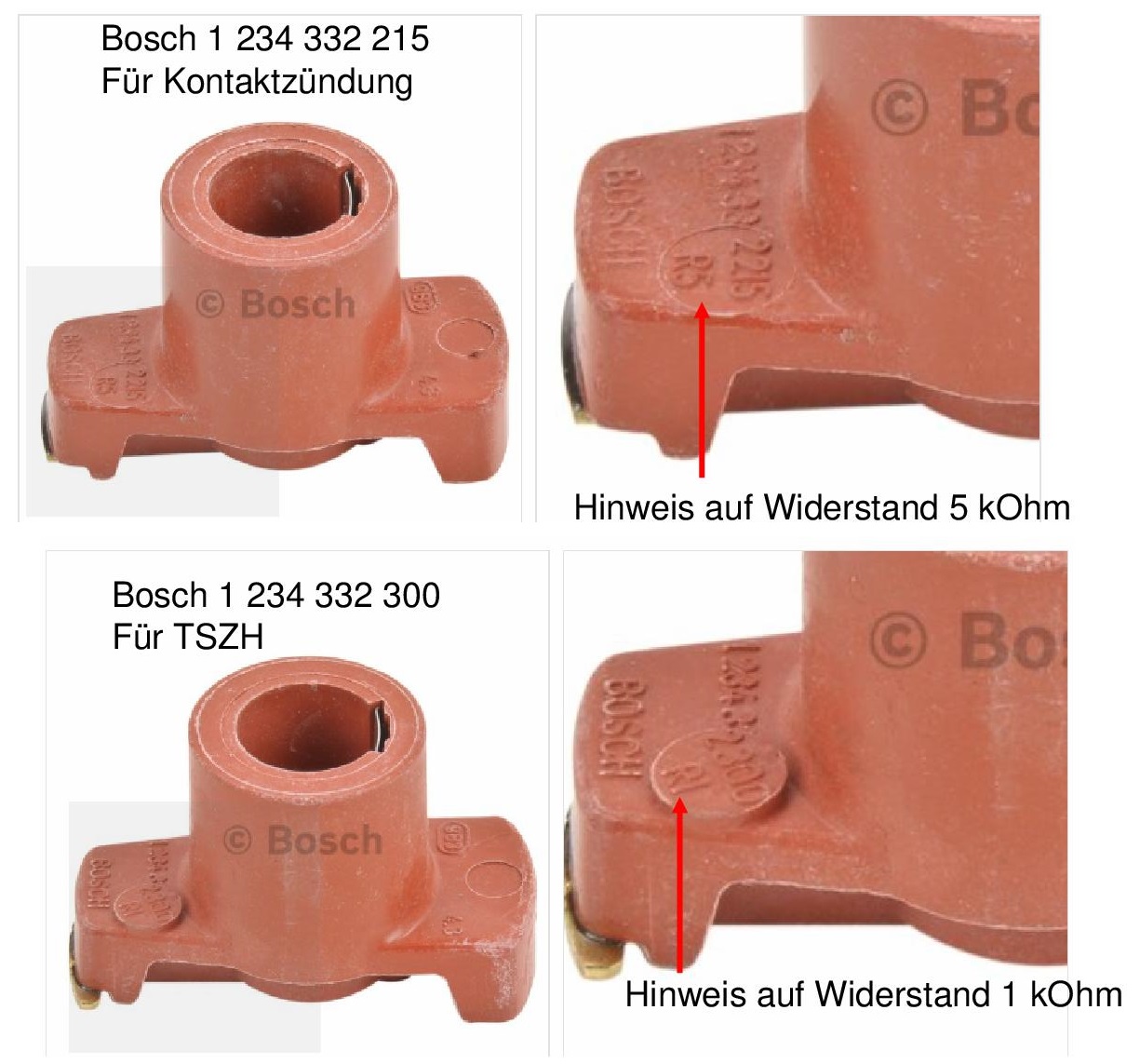

Hallo Thomas,
Da passt m. E. nach aber überhaupt nicht. So ich mich dann recht erinnere, ist in deinem Modell ursprünglich eine Kontaktzündanlage gewesen, zwar Umbau auf kontaktlos, aber das ändert nichts am Bestand.
Der Verteilerfinger sollte bei der Spulenzündung mit Unterbrecher 5 kΩ haben und die Entstörstecker auf den Zündkerzen haben 1 kΩ .
1 kΩ für den Verteilerfinger ist nur bei der TSZH üblich (siehe Fußnote in meiner Zeichnung vom 27.11.2016 02:04), also der Transistorzündung mit Hallgeber. Die Widerstände in den Zündkerzensteckern für diese Hall-Anlage betragen dann bis 5 kΩ bei Entstörung für Radio, ansonsten nur 1 kΩ .
Allgemein kann man festhalten, dass für beide Zündanlagen im Hochspannungsstromkreis insgesamt ein Widerstand von mehr als 5 kΩ bis etwa 7,5 kΩ vorhanden sein sollte. Die von der Zündspule erzeugte Hochspannung sorgt bekanntermaßen für einen Funkenüberschlag in der Zündkerze. Das kann kurz und heftig sein (und die gesamte Energie wird in allerkürzester Zeit verbraten), wenn der Gesamt-Widerstand in der Hochspannungsleitung zu niedrig ausfällt. Insgesamt mehr als 5 kΩ sorgen jedoch dafür, dass die Energie nicht sofort und augenblicklich abfließen kann, sondern für eine längere Brenndauer sorgt, um auch das gesamte Gemisch vollständig entzünden zu können. Das ist gerade bei dem ungünstig gestalteten Brennraum vom luftgekühlten VW Motor zwingend notwendig. Die andere positive Begleiterscheinung ist eine ausreichende sowie auch geforderte Funkentstörung (Radio,TV-Empfang) durch entsprechend dimensionierte Widerstände im Verteilerfinger sowie bei den Kerzensteckern.
Nun hast Du Zündkerzen mit eingebauten Widerständen verbaut. Leider konnte ich für Bosch die Werte nicht ausfindig machen. Nun lässt sich nur mutmaßen, ob die Widerstandskerzen ggf. den zu geringen Widerstand des Verteilerfingers ausgleichen könnten. Da wäre ich jetzt aber wirklich überfragt.
Um Dir etwas an die Hand zu geben, würde ich jetzt einmal vorschlagen den vorhandenen Verteilerfinger gegen einen mit 5 kΩ zu tauschen. Auch würde ich gleichzeitig die
Zündkerzen gegen "NGK B5ES" austauschen. Die Hochspannungskontaktstellen in der Kappe würde ich ein wenig mit einem Schaber glätten und einmal nach längerer Probefahrt inspizieren.
Ich bin mir außerdem nicht sicher, ob diese Maßnahme Dein Problem überhaupt beseitigen kann. Der Versuch ist es aber jedenfalls Wert und die richtige Zusammenstellung der Zündanlage hat auch ungeahnte Vorteile für die Zukunft.
.. sauber, ist okThomas R. hat geschrieben:- von der Kappe innen zu den Kontakten außen: 0 Ohm = Soll
Und ob, passt prima, 30 Ω sind ja ziemlich dicht an 50 ΩThomas R. hat geschrieben:- vom Kohlestift innen zum Kontakt außen, bei ganz in die Feder gedrücktem Kohlestift: um die 30 Ohm = Soll 50-150 Ohm. Trotzdem OK?
Thomas R. hat geschrieben:- Verteilerfinger 1,1 kOhm = ???
Fürchte eher nicht, hab ich so krass auch noch nicht gesehen, ist ja schon wirklich ein deutlicher Abbrand.Thomas R. hat geschrieben:Hab ich so auch noch nicht gesehen. Ist das normal?
Nach meiner Theorie eben wenn die Widerstände im Hochspannungszweig zu gering sind. (wenig Ohm viel Strom.)Thomas R. hat geschrieben:Wie kommt sowas?

Nachtrag: Einige Händler scheinen das nicht zu peilen, was es mit dem elektrischen Widerstand und der Zuordnung zur Referenznummer auf sich hat.
Nach meinen Erkenntnissen haben die Teile 055 905 225 einen Widerstandswert von 5 kOhm und die Teile mit der Nummer 055 905 225 B nur 1 kOhm.
Zumindest ein mir bekannter Händler bietet den 055 905 225 B sogar sorglos für alle T2's an, also voll daneben. Verständlicherweise werde ich da keine Namen nennen, nun sind Neugierige selbst gefordert das herauszufinden.

Ich lese das erst jetzt. Aber wenn ich mir das Photo der Verteilerkappe so anschaue wundern mich die Aussetzer nicht. Ich hab das bei mir so einmal im Jahr. Da fängt der Drehzahlmesser an zu zuckeln dann merkt man immer wieder ein Ruckeln. Dann weiß ich jetzt muß die Verteilerkappe wieder ausgekratzt werden.
Mit ein Grund warum ich schon vor 10 Jahren auf doppelfunken Zündung umgestellt habe. Die ist dann komplett kontaktlos..
doch leider ist die auf dem anderen Motor drauf der gerade zerlegt in der Garage auf seine wiederbelebung wartet.
Gruß Jochen
