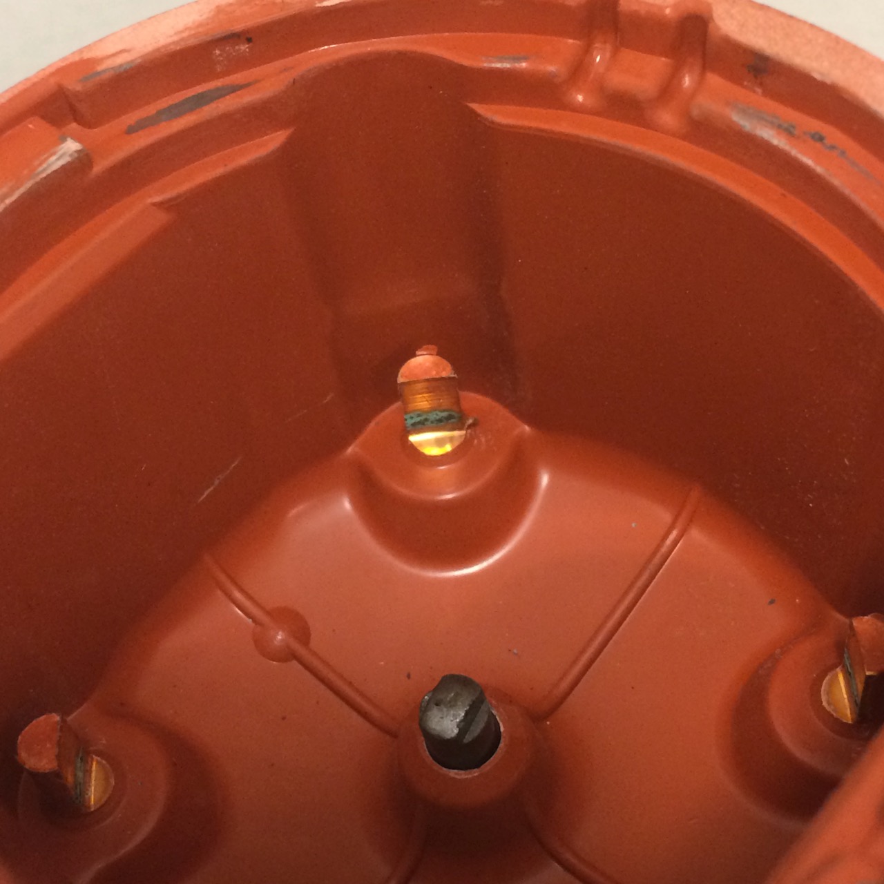

ich habe heute mal Zündverteilerkappe und Verteilerfinger durchgemessen.
- von der Kappe innen zu den Kontakten außen: 0 Ohm = Soll
- vom Kohlestift innen zum Kontakt außen, bei ganz in die Feder gedrücktem Kohlestift: um die 30 Ohm = Soll 50-150 Ohm. Trotzdem OK?
- Verteilerfinger 1,1 kOhm = ???
Die Kontakte in der Verteilerkappe und der Kontakt am Verteilerfinger hatten etwas Grünspan angesetzt. Hab ich so auch noch nicht gesehen. Ist das normal? Oder schädlich? Wie kommt sowas?
Was meint ihr zu den Ergebnissen?
Die anderen zu prüfenden Bauteile werden ich in den nächsten Wochen oder Monaten angehen, wenn es weiterhin so kalt bleibt
Gruß ....

- Beiträge: 7781
Re: 2.0 GE Einspritzer mit Aussetzern: Ursache ?
Hallo Thomas,
Da passt m. E. nach aber überhaupt nicht. So ich mich dann recht erinnere, ist in deinem Modell ursprünglich eine Kontaktzündanlage gewesen, zwar Umbau auf kontaktlos, aber das ändert nichts am Bestand.
Der Verteilerfinger sollte bei der Spulenzündung mit Unterbrecher 5 kΩ haben und die Entstörstecker auf den Zündkerzen haben 1 kΩ .
1 kΩ für den Verteilerfinger ist nur bei der TSZH üblich (siehe Fußnote in meiner Zeichnung vom 27.11.2016 02:04), also der Transistorzündung mit Hallgeber. Die Widerstände in den Zündkerzensteckern für diese Hall-Anlage betragen dann bis 5 kΩ bei Entstörung für Radio, ansonsten nur 1 kΩ .
Allgemein kann man festhalten, dass für beide Zündanlagen im Hochspannungsstromkreis insgesamt ein Widerstand von mehr als 5 kΩ bis etwa 7,5 kΩ vorhanden sein sollte. Die von der Zündspule erzeugte Hochspannung sorgt bekanntermaßen für einen Funkenüberschlag in der Zündkerze. Das kann kurz und heftig sein (und die gesamte Energie wird in allerkürzester Zeit verbraten), wenn der Gesamt-Widerstand in der Hochspannungsleitung zu niedrig ausfällt. Insgesamt mehr als 5 kΩ sorgen jedoch dafür, dass die Energie nicht sofort und augenblicklich abfließen kann, sondern für eine längere Brenndauer sorgt, um auch das gesamte Gemisch vollständig entzünden zu können. Das ist gerade bei dem ungünstig gestalteten Brennraum vom luftgekühlten VW Motor zwingend notwendig. Die andere positive Begleiterscheinung ist eine ausreichende sowie auch geforderte Funkentstörung (Radio,TV-Empfang) durch entsprechend dimensionierte Widerstände im Verteilerfinger sowie bei den Kerzensteckern.
Nun hast Du Zündkerzen mit eingebauten Widerständen verbaut. Leider konnte ich für Bosch die Werte nicht ausfindig machen. Nun lässt sich nur mutmaßen, ob die Widerstandskerzen ggf. den zu geringen Widerstand des Verteilerfingers ausgleichen könnten. Da wäre ich jetzt aber wirklich überfragt.
Um Dir etwas an die Hand zu geben, würde ich jetzt einmal vorschlagen den vorhandenen Verteilerfinger gegen einen mit 5 kΩ zu tauschen. Auch würde ich gleichzeitig die
Zündkerzen gegen "NGK B5ES" austauschen. Die Hochspannungskontaktstellen in der Kappe würde ich ein wenig mit einem Schaber glätten und einmal nach längerer Probefahrt inspizieren.
Ich bin mir außerdem nicht sicher, ob diese Maßnahme Dein Problem überhaupt beseitigen kann. Der Versuch ist es aber jedenfalls Wert und die richtige Zusammenstellung der Zündanlage hat auch ungeahnte Vorteile für die Zukunft.
.. sauber, ist okThomas R. hat geschrieben:- von der Kappe innen zu den Kontakten außen: 0 Ohm = Soll
Und ob, passt prima, 30 Ω sind ja ziemlich dicht an 50 ΩThomas R. hat geschrieben:- vom Kohlestift innen zum Kontakt außen, bei ganz in die Feder gedrücktem Kohlestift: um die 30 Ohm = Soll 50-150 Ohm. Trotzdem OK?
Thomas R. hat geschrieben:- Verteilerfinger 1,1 kOhm = ???
Fürchte eher nicht, hab ich so krass auch noch nicht gesehen, ist ja schon wirklich ein deutlicher Abbrand.Thomas R. hat geschrieben:Hab ich so auch noch nicht gesehen. Ist das normal?
Nach meiner Theorie eben wenn die Widerstände im Hochspannungszweig zu gering sind. (wenig Ohm viel Strom.)Thomas R. hat geschrieben:Wie kommt sowas?

es ist fast ein Jahr rum und eine Saison abgelaufen, da will ich doch eine Rückmeldung zu meinen technischen Problemen vom Herbst letzten Jahres geben.
Ich habe die obige Liste Stück für Stück abgearbeitet. Nicht gemacht ist die Reinigung der Kontakte an der Bezinpumpe. Die Kontakte sind mit Gummitüllen gegen Verdrecken geschützt. Wenn ich diese intakten Tüllen löse, gehen die garantiert kaputt und was von Repro-Ersatzteilen zu halten ist, wissen wir. Den LMM zu öffnen um die Kontakte des Bezinpumpenschalters zu reinigen, hatte ich mir als letzten Punkt aufgehoben; es war nicht nötig.
Bis zum Saisonbeginn im Frühjahr hatte ich die Zündkerzen gewechselt und den Verteilerfinger gegen einen alten 5 kOhmigen getauscht. Die Unterdruckleitungen habe ich alle gewechselt und die außen leicht angerissenen "Rippen" des Ansaugschlauchs zwischen Luftfilter und Drosselklappe mit selbstverschweißendem Dichtband abgeklebt. Das Doppelrelais war unauffällig. Zündung wurde geprüft bzw. korrekt eingestellt.
Ergebnis: Ich bin dieses Jahr rund 2.500 km gefahren und der Motor hatte nicht einen Aussetzer.
Da ich die beschriebenen Arbeiten nicht nach und nach, sondern in einem Schwung gemacht habe, konnte ich nicht feststellen, welches Bauteil nun den Fehler verursacht hat. Die aus meiner Sicht wahrscheinlichsten Kandidaten sind die Zündkerzen, der Verteilerfinger und das Unterdrucksystem inkl. Ansaugschlauch, sprich alles, was nach dem Luftfilter in Richtung Motor geht. Das sind aber auch alles Komponenten, die bei einem Einspritzer nach 40 Jahren Betrieb sowieso mal getauscht werden sollten.
Ich habe mich jedenfalls tierisch gefreut, dass das Problem beseitigt ist. Ich danke allen Beitragsschreibern.
Allerdings habe ich eins noch nicht gelöst bekommen: woher bekomme ich einen neuen Verteilerfinger mit einem Widerstand von 5 kOhm? Ich habe von diversen Quellen mittlerweile vier Verteilerfinger bezogen. Die haben alle 1 kOhm. Ein 5 kOhmiger passt nicht auf die Verteilerachse. Ist wahrscheinlich für einen T3 WBX.
Gruß ......

- Beiträge: 2223
Hallo Thomas,
Ich lese das erst jetzt. Aber wenn ich mir das Photo der Verteilerkappe so anschaue wundern mich die Aussetzer nicht. Ich hab das bei mir so einmal im Jahr. Da fängt der Drehzahlmesser an zu zuckeln dann merkt man immer wieder ein Ruckeln. Dann weiß ich jetzt muß die Verteilerkappe wieder ausgekratzt werden.
Mit ein Grund warum ich schon vor 10 Jahren auf doppelfunken Zündung umgestellt habe. Die ist dann komplett kontaktlos..
Gruß Jochen
