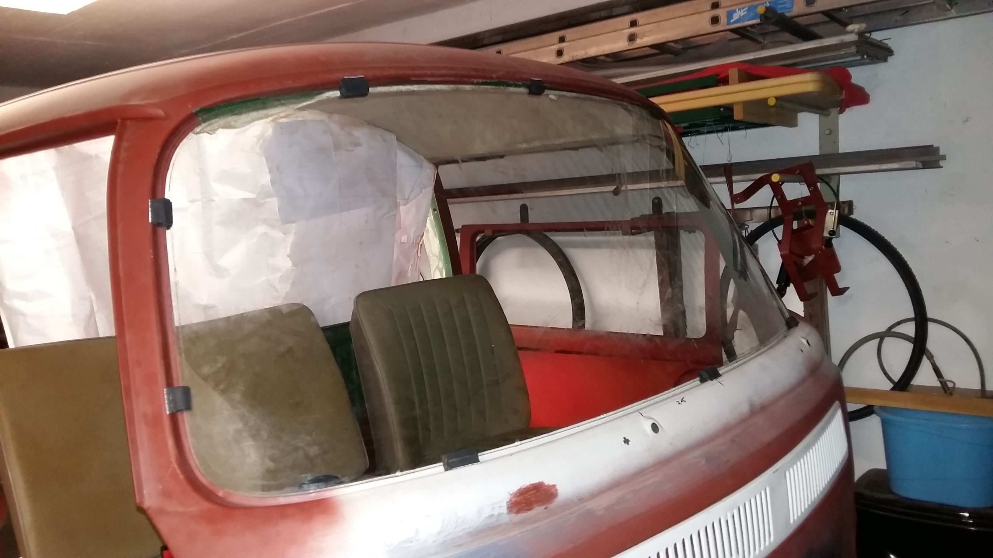

Beim Einbau hatte ich die Probleme mit der Höhe. Es scheint, dass die orginale Scheibe zu hoch ist oder der Rahmen auf der ganzen Länge zu niedrig.
Um hier eine 1. Kontrolle zu haben reicht mir das "starre Maß" ohne Wölbung. Dieses war bei mir 591mm - Scheibenhöhe 576mm = 15mm wie Norbert schon richtig genannt hat.
Ich habe heute die alte Dichtung zerschnitten und vermessen. 7mm ist das Maß vom Blechrahmen bis zur Scheibe. Also können die 591mm nicht so ganz falsch sein :wink:
Anschließend habe ich die Scheibe mit kurzen Abschnitten eingesetzt.
Sah eigentlich auch nicht schlecht aus... aber in den unteren Bögen habe ich Abweichungen festgestellt:
1. Blechkragen hier 13mm hoch
2. Maß zwischen Scheibe und Blech hier bis zu 10mm und nicht 7mm
Frank

Dein Blechkragen ist zu hoch.
Bei mir beträgt er zw. 7 bis 10 mm.
Ich denke, dass wird das Problem schon sein...

ich habe nun die Maße für euch!
Ich gehe (von vorne stehend) mal auf die linke sowie rechte Ecke ein:
Ecke links:
- der Blechkragen ist zwischen 8 und 10 Millimeter dort. Wobei (je 1cm schritt) einige Maße bei 9 waren! Das Foto 1 zeigt die Stelle an der es 8 waren
Ecke rechts:
- der Blechkragen ist auch hier zwischen 8 und 10 Millimeter. Wobei (je 1cm schritt) einige Maße bei 9 waren! Das Foto 2 zeigt die Stelle an der es 8 waren
Der komplette Blechkragen betrug zwischen diesen beiden Ecken 10mm!!!
Dann zu deinen Maßwünschen bzgl der genauen Stellen:
Ich war mir nicht mehr sicher ob du die Scheibenwischdüse meintest, bzw. die Bohrung der Scheibenwischerwelle...
Scheibenwischerwelle - 215 mm Maß:592mm
Düse - 215mm Maß: 594mm
Wie ich gemessen habe ist in Bild 3 und 4 zu sehen:
Die Metallleiste habe ich direkt in die Rundung angelegt. (Der Abstand zum Grund sind 2mm also Eckenradius R2)
von der Metallleiste selbst habe ich 30,0cm abgemessen und mir dem Aufkleber markiert. Die übrige Distanz von unten mit dem Zollstock (habe darauf geachtet dass kein Knick drin ist)
Ich hoffe es bringt dich weiter?!
Gruß Nico
