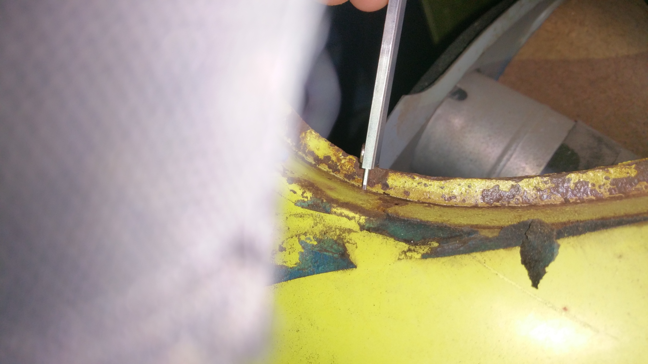

ich habe nun die Maße für euch!
Ich gehe (von vorne stehend) mal auf die linke sowie rechte Ecke ein:
Ecke links:
- der Blechkragen ist zwischen 8 und 10 Millimeter dort. Wobei (je 1cm schritt) einige Maße bei 9 waren! Das Foto 1 zeigt die Stelle an der es 8 waren
Ecke rechts:
- der Blechkragen ist auch hier zwischen 8 und 10 Millimeter. Wobei (je 1cm schritt) einige Maße bei 9 waren! Das Foto 2 zeigt die Stelle an der es 8 waren
Der komplette Blechkragen betrug zwischen diesen beiden Ecken 10mm!!!

Ich hoffe es bringt dich weiter?!
Gruß Nico
