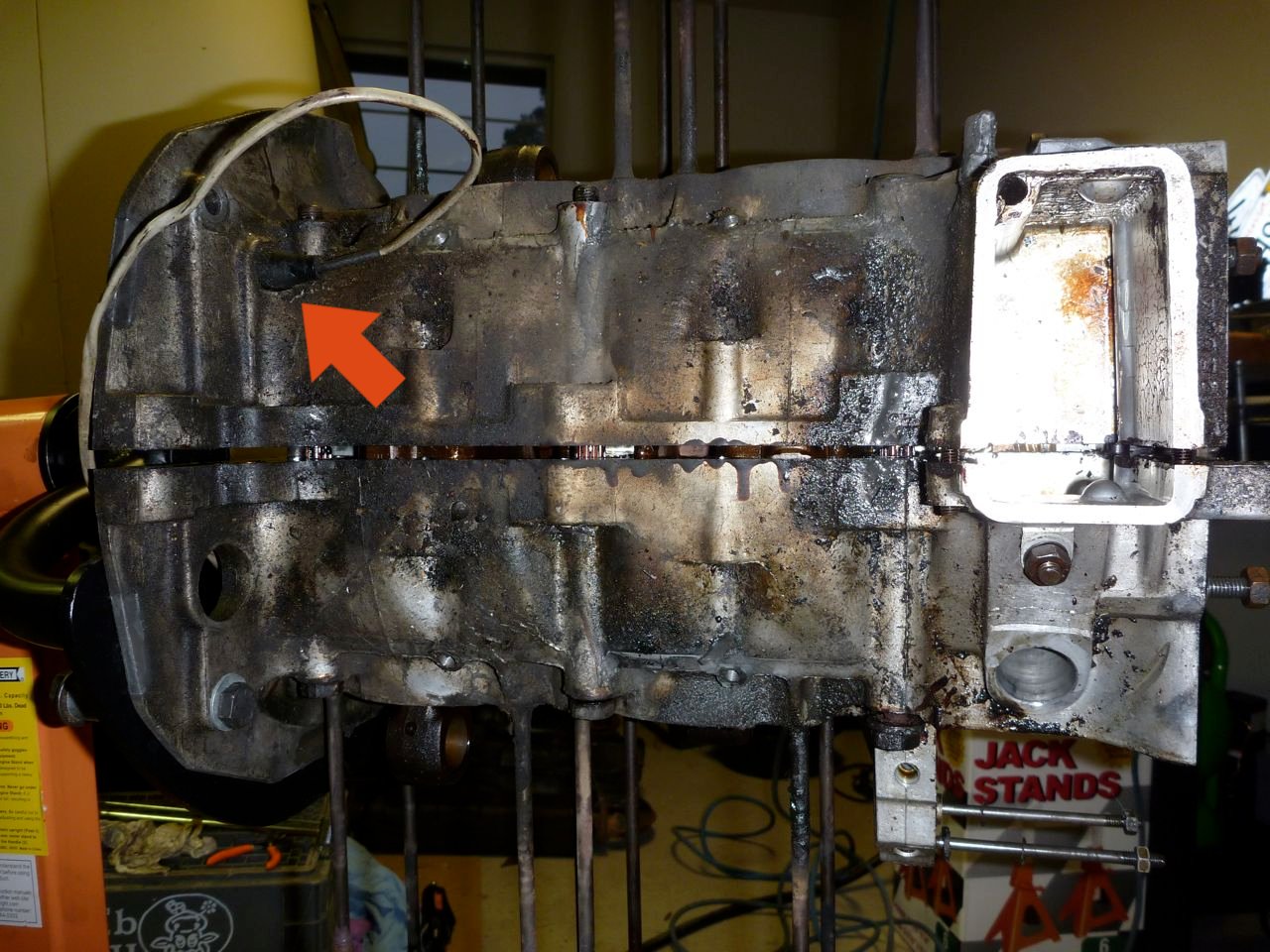

Für Versuchszwecke, suche ich einen OT-Geber (mit Kabel und Steckverbinder) für den Typ 4 Motor:
Mehr Infos zum Sensor:
http://www.ratwell.com/technical/TDCMarker.html

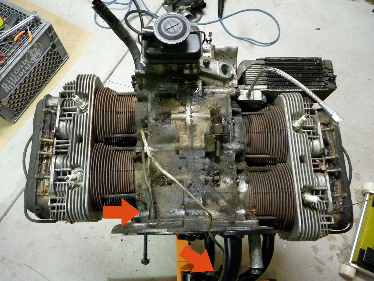

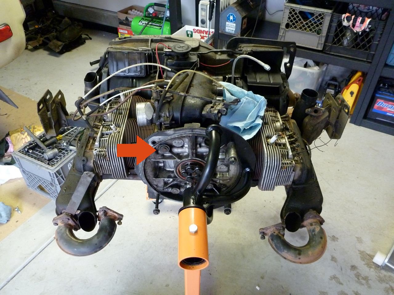

Hi Theo,
T2 Grieche hat geschrieben: ↑28.11.2017 13:41 ........meinst du das teil das hinten am schwungrad im gehäuse sitzt?
Genau. Hier sind noch ein paar Bilder, wo man den Sensor gut sehen kann:
Bilder ursprünglich aus https://www.thesamba.com/vw/forum/viewt ... p?t=395184
Ich habe ein kleines Zwischenprojekt, wo ich elektronisch die Zündzeitpuntverstellung erfassen will, und dafür brauche ich den zusatzlichen Geber zum Testen.
