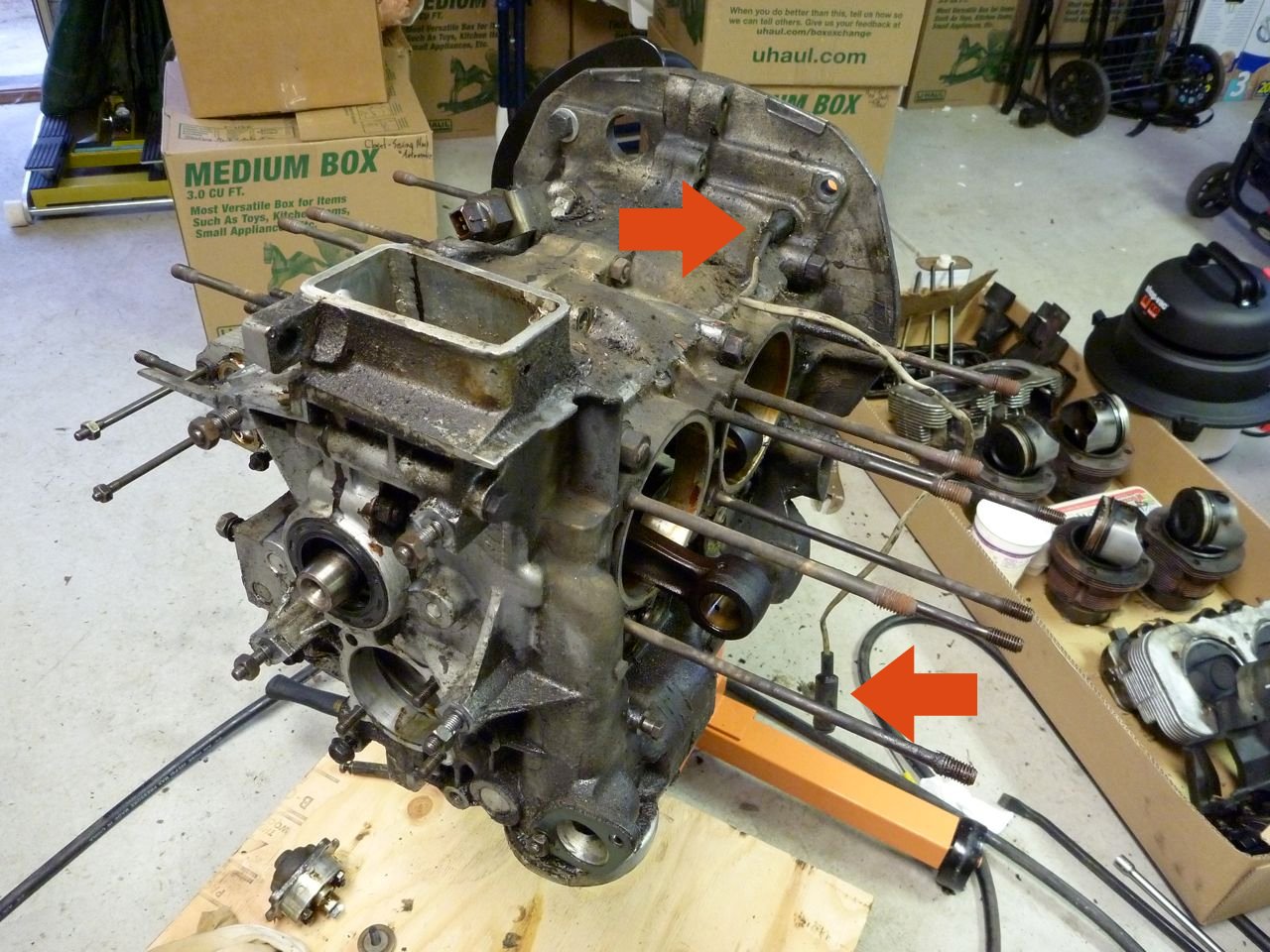

........meinst du das teil das hinten am schwungrad im gehäuse sitzt?
wenn ja,schaue ich mal.....wie ich es heil rausbekomme ist dann eine andere frage!

Hi Theo,
Bilder ursprünglich aus https://www.thesamba.com/vw/forum/viewt ... p?t=395184
Ich habe ein kleines Zwischenprojekt, wo ich elektronisch die Zündzeitpuntverstellung erfassen will, und dafür brauche ich den zusatzlichen Geber zum Testen.
Genau, ich habe nur später erfahren, dass ihn rauszubekommen nicht so trivial ist. Vielleicht mit einem Hammer und mit einem dicken Holzdübel aus der Seite des Schwungrades?
David.
Genau. Hier sind noch ein paar Bilder, wo man den Sensor gut sehen kann:T2 Grieche hat geschrieben: ↑28.11.2017 13:41 ........meinst du das teil das hinten am schwungrad im gehäuse sitzt?
Super, vielen Dank!T2 Grieche hat geschrieben: ↑28.11.2017 13:41wenn ja,schaue ich mal.....wie ich es heil rausbekomme ist dann eine andere frage!

Hi Ulme*326,
ich verstehe den Ton nicht, oder vielleicht war es ironisch gemeint. Man weiß es nie, wenn man die Leute nicht kennt.
Genau gesagt, habe ich in diesem Thread (sehr tolle!) Unterstützung von einer Person gehabt. Es ist aber total egal wie viele, ich bin für jeden Beitrag immer dankbar, und ich versuche selber auch anderen zu helfen.
Ich habe mir die Mühe gebeben das Diagramm oben zu zeichnen, 100+ Beiträge hier und 550+ Beiträge bei The Samba zu schreiben, unter anderem verschiedene Workshops (*). Ich glaube, dass es ohne Sagen geht, dass ich meine Erfindungen in den Foren teile.
Von mir aus kann dieser Thread hier bleiben. Mein Plan ist einen neuen auf dem Technik-Forum zu starten, da ich finde, dass das Thema nicht zum "Suche Teile" Forum gehört. Ich werde deswegen keine weiteren Updates hier machen, sondern in dem neuen Thread. Es kann aber noch eine Weile dauern, weil ich auch andere Projekte gerade habe.
Falls jemand Interesse hat, hier sind trotzdem ein paar Bilder von meinem ersten rudimentären Test, der bestätigte, dass der OT-Geber überhaupt funktioniert hat
David.

Ok, ok, ihr wart zu schnell für mich
Lass uns dann über das Thema hier weiter reden. Ich kann immer noch einen separaten Bericht schreiben, wenn das Projekt fertig ist.
Und wenn wir dabei sind, kann mir jemand vielleicht sagen:
• Sind die zwei Dübel für den OT-Geber auf der Getriebeglocke Magnete? Der OT-Geber selbst hat kein Magnet, deswegen müssen die Magnete auf der anderen Seite sein.
• Sind diese Dübel genau auf der Getriebeglocke bei 12° v. OT und 18° n. OT (*), oder zumindest 30° nacheinander liegen?
Mein einziges Getriebe ist auf dem Bus, deswegen kann ich leider es selber nicht messen.
Vielen Dank!
(*) ratwell meinte es. Aber er zeigte nie, woher er diese Werte bekommen hat. Ich glaube nicht alles, was im Internet steht
